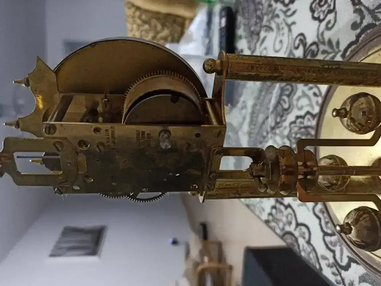

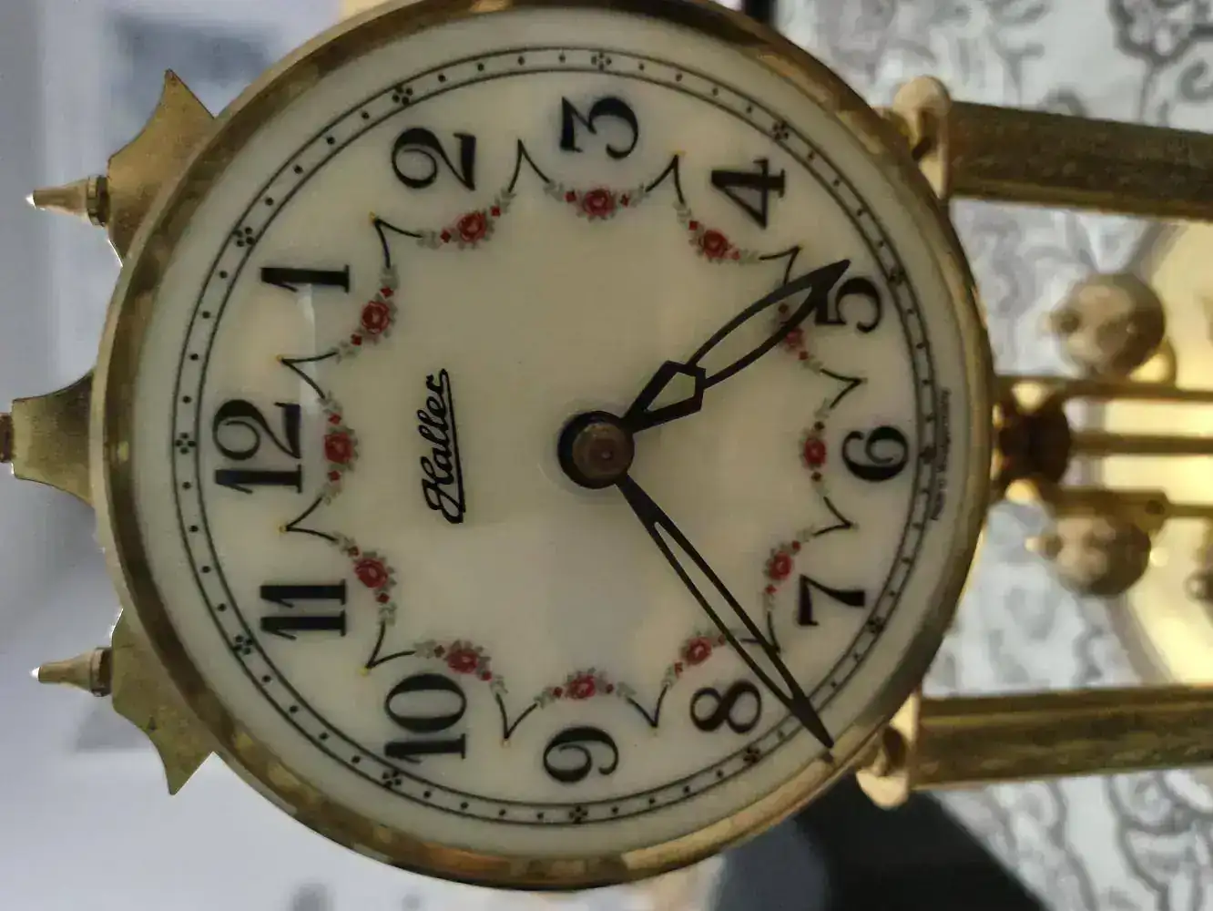

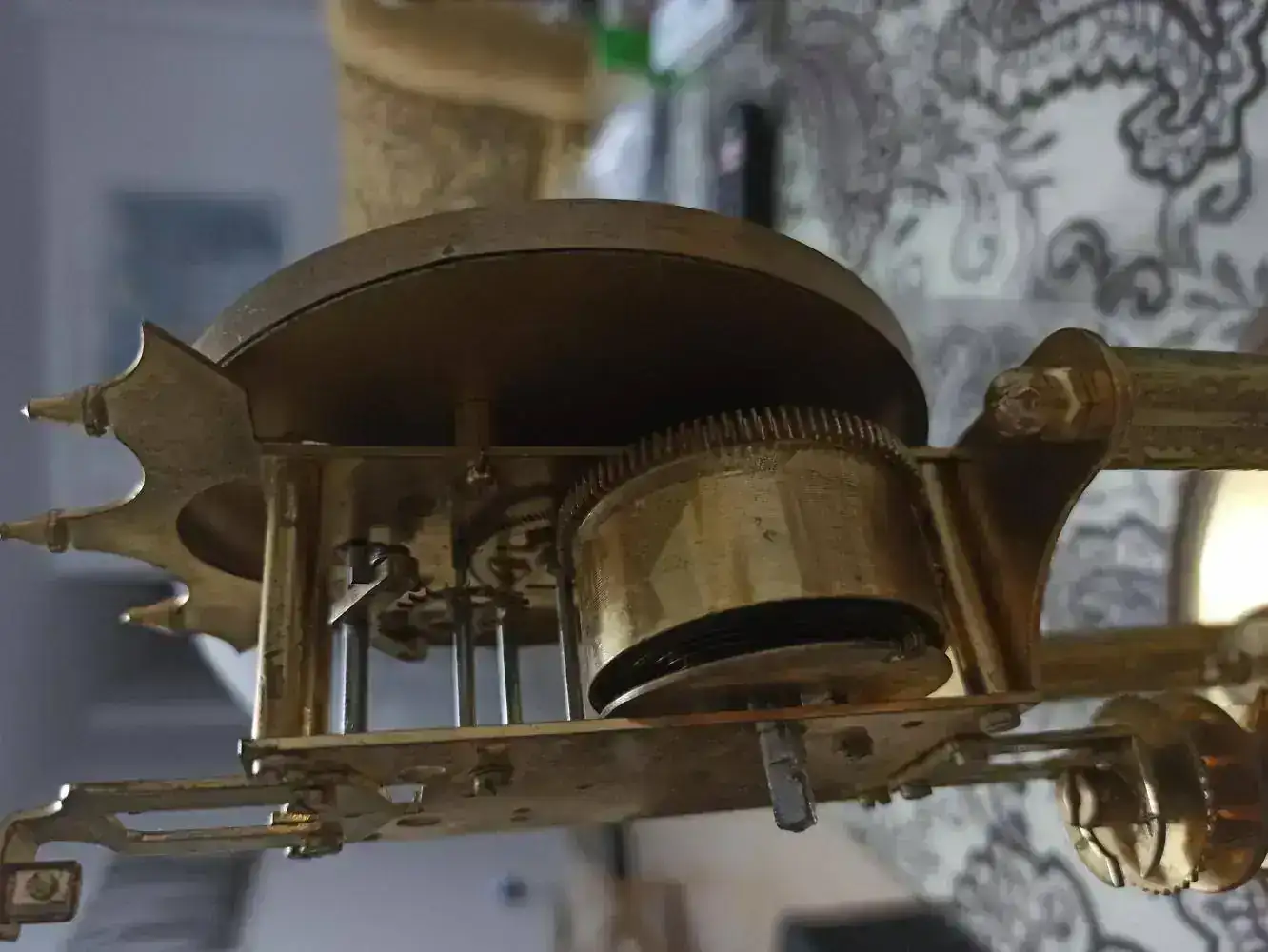

Buenas noches , ante todo me presento ya que soy nuevo en este foro. He estado leyenda ya sobre este tema pero la verdad que no soy para nada manitas y necesito vuestra ayuda. Necesito me paséis algún contacto o donde poder llevar a reparar este reloj , se que está en mal estado pero es un reloj que funcionaba hasta que de pequeño me lo fui cargando. Ya intuireis que tiene un gran vínculo conmigo este reloj. Hace algunos meses lo lleve a una relojería que a su vez lo llevo a un mecánico y su veredicto fue colocarle una maquinaria de cuarzo lo cual con todo mi respeto para mí no me vale por el sentimiento que le tengo. Le falta la manecilla de dar la cuerda y el vástago que baja hacia el péndulo , he visto que hay un catálogo donde poder pedir las piezas pero prefiero que alguien que entienda lo pueda llegar a reparar , gracias de antemano por vuestra ayuda , saludos desde Malaga

no tienes todo lo que le falta
No , solo tengo eso que veis en la foto más la campana de metracrilato
Yo tengo uno igual, pero sin fanal,por lo tanto podemos juntarlos y completar, si quieres hablamos en un privado...

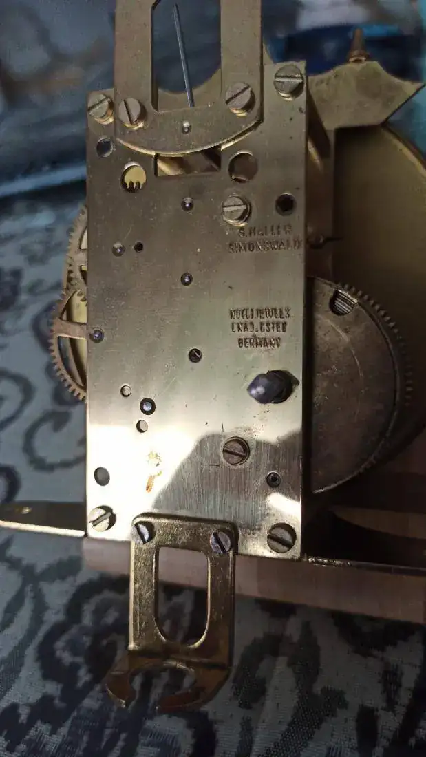

Hola de nuevo , alguno sabrá el número de la suspensión que lleva este reloj? , Adjunto foto de la placa trasera tiene 42mm de ancho y 86mm de alto , gracias
    34,1 KB · Visitas: 134
0,076 mm pero mi referencia es 42 por 84
saludos
Si señor, como dice tonito es esa, .0030 o en milímetros 076, y el numero de suspensión completa es el 42A para pedir a Horolovar.
