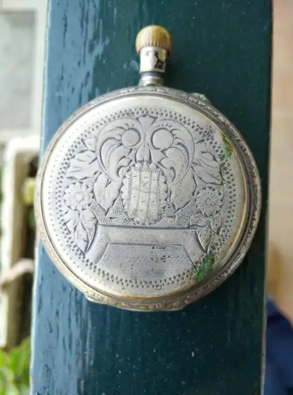

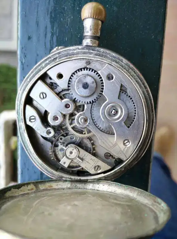

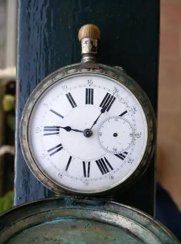

Tengo este reloj, me gustaría recabar toda la información que se pueda.
No se si tendrá algo de valor (aparte del sentimental). Mi padre dice que es de plata, aunque no lo puedo asegurar.
No funciona, si alguien sabe de algún sitio en el que me lo arreglen, le doy las gracias de antemano.

Hola, Handsome; antes que nada te doy la bienvenida al Foro.
Difícilmente te podremos hablar sobre un reloj anónimo. Yo por lo menos no le veo firma alguna.
El reloj es del siglo XIX, no sé si atreverme a dar una fecha muy, pero que muy relativa, quizá entorno a 1890, con un margen de error muy grande.
Preguntas si es de plata. Yo creo que sí lo es.
La maquinaria fue buena, creo que particularmente buena, pero eso fue en sus ya lejanos años de gloria.
El reloj lo veo muy maltratado, le falta la tapa trasera, algún tornillo, tiene rota la aguja de ajuste y es previsible que tenga las roturas habituales (muelle real y/o eje de volante), sin descartar más problemas, como desgastes muy grandes.
Yo lo llevaría a un relojero a ver qué me dice, pero me temo que la respuesta será bastante desalentadora. Lástima, porque creo sinceramente que fue muy buen reloj.

Hola, No tiene un modelo concreto, tiene una buena máquina, 15 Rubies, escape Ancora, poco se puede añadir a lo dicho por el Amigo Rafa. Ves a un viejo relojero, que te de su opinión sobre el estado de la máquina. Un saludo

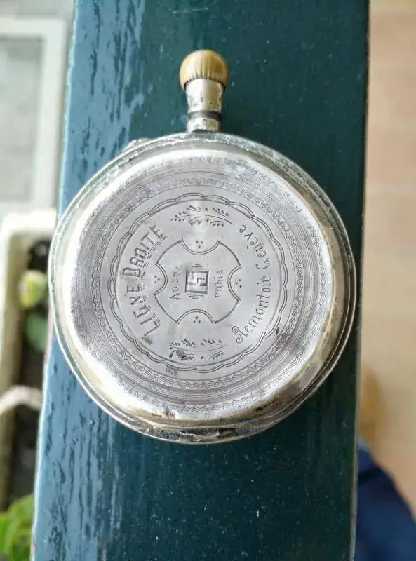

Lo que has encontrado (ya veo que te ha contestado Tantdetemps) no puede ser nada que te ilustre sobre tu reloj en concreto. Me imagino que habrás buscado las palabras "ancre-ligne droite-remontoir"... todo lo que pone en la tapa que le queda, la de guardapolvos.
Lo malo es que ese palabrerío no ayuda en nada; es muy frecuente en relojes de su época y no son más que descripciones a grosso modo que distinguían la mecánica de ese reloj en concreto.
Los palabreríos, como todo, han ido evolucionando.
Después vinieron "palabros" como railway, railroad, timer keeper, cronómetro, especial, "palabros" que a veces eran ciertos y otras eran mas falsos que una moneda de tres euros. Mas recientemente aparecieron cosas como antimagnétique, los anti-choque, los automatic... Todo eso hacía (y hace aún) referencia a alguna cualidad del reloj, escrita de un modo mas o menos visible, pero que poco o nada nos puede aportar en cuanto a conocimientos sobre el mismo reloj.

Escape de ancora de 15 rubies. Plata a todas luces aunque no se muestra las marcas de la tapa. Probablemente de fabricación suiza.
Los fallos que le veo yo: Bisagra de la tapa trasera. Anilla. golpes laterales en la caja. Raqueta de regulación partida. Segundero. Bisel interior y cristal interior. Un tornillo de l amáquina.
Amen de cualquier otro fallo que pudiera tener por ahi y que es imposible ver en las fotos, como bien han comentado anteriormente.
Si realmente solo fuera esto, no creo que fuera excesivamente costosa la reparación. Otra cosa sería encontrarle un bisel para el interior de la máquina, cosa bastante complicada. Y si por cualquier casualidad tuviera roto el eje de volante o la espiral, la reparación se dispararía........

Buenas noches Handsome. En su momento reparé uno igual aunque firmado por Elias Freres. Efectivamente la caja que lleva es de plata.
Puedes buscar la entrada seguramente por "hagalo ud mismo" o en todo caso dirigirte a mi blog, en el cual podrás verlo junto con el despiece. Me imagino que al igual que el mio, tendrá el eje de volante roto además de suciedad acumulada por el tiempo. Espero que te sirva de ayuda para conocer lo que tienes.
