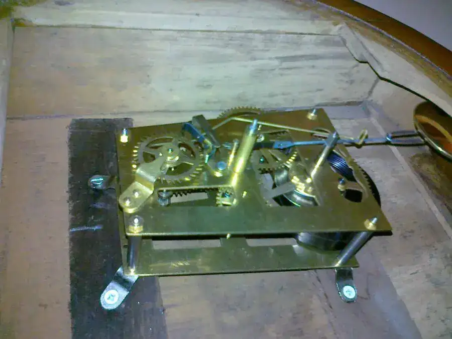

Hola, soy aficionado a los relojes y siempre que he necesitado de vuestra ayuda me habeis ayudado de maravilla.

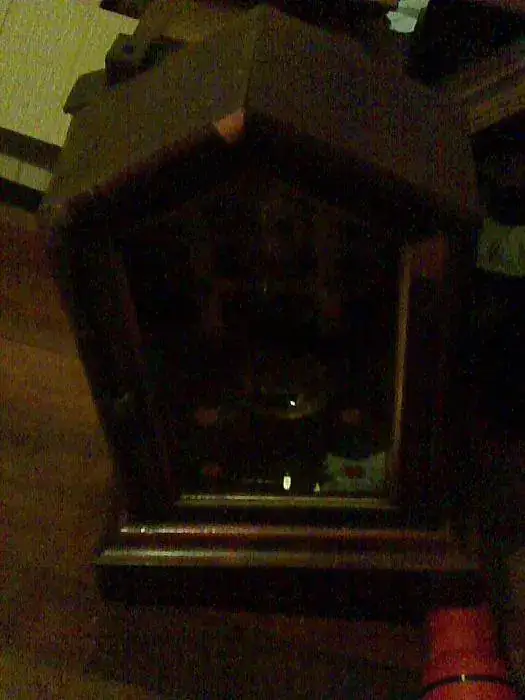

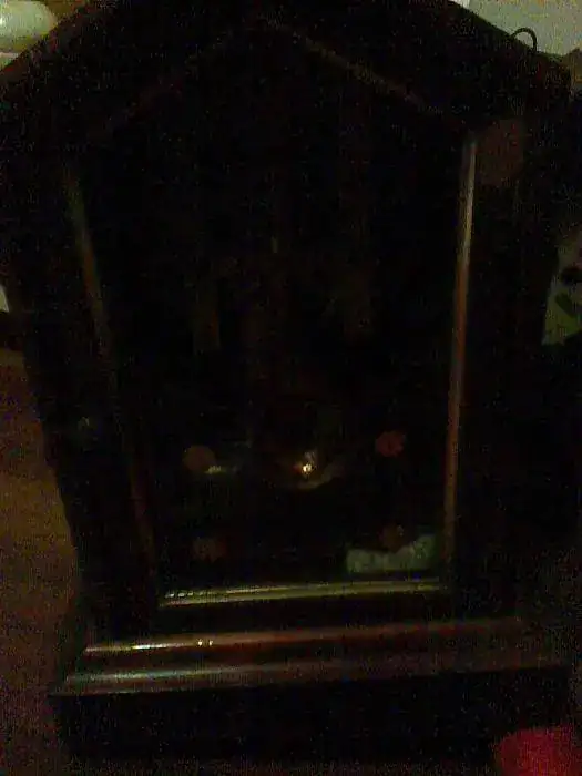

Ahora ando con un New haven tipo capilla de 8 dias.. La caja esta algo deteriorada y le falta algun trozo de chapado. Pero lo que no consigo es que la maquinaria funcione. Si pongo el reloj nivelado, con respecto al suelo, el tio no funciona. Pero si lo inclino unos 25 grados, entonces funciona de maravilla. En otros relojes se podia mover el ancora(no se como se llama la pieza en concreto) y ajustar la desviacion del nivel. Pero en este tipo de relojes?
El sistema del escape es igual que el de los Hac, americanos etc tipo cottage. Sabeis como arreglarlo, la maquinaria esta centrada etc dentro de la caja en la posicion original, gracias. Perdonad por la calidad de las fotos.
Hola feodiciembre: en estos relojes la operacion es tan sencilla como doblar la barilla que baja desde el ancora y agarra sobre la barilla-suspension hasta conseguir el perfecto sincronismo del tic-tac. UN saludo Secho
Hola, La varilla a que se refiere el Amigo Secho, es algo parecido a lo que se ve en la foto, varilla acodada que va desde el Ancora hasta la mitad aprox. del péndulo. Un saludo
Hola gracias JHSuarez y tantdetemps. Perfecto ya he doblado un poco esa varilla y .........funciona .
Es un foro bestial. aqui siempre se aprende. Otra vez gracias
