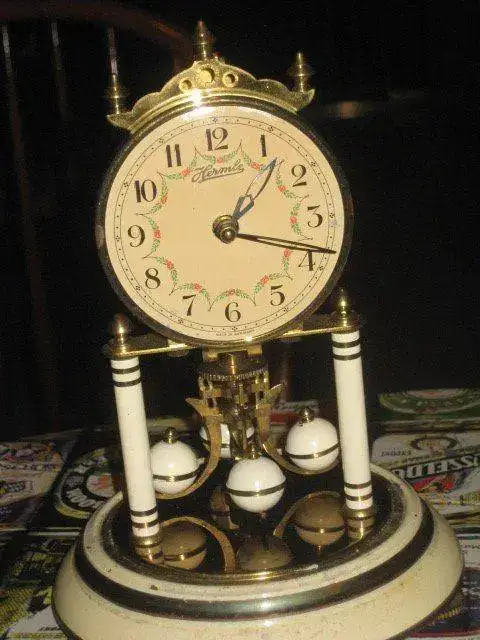

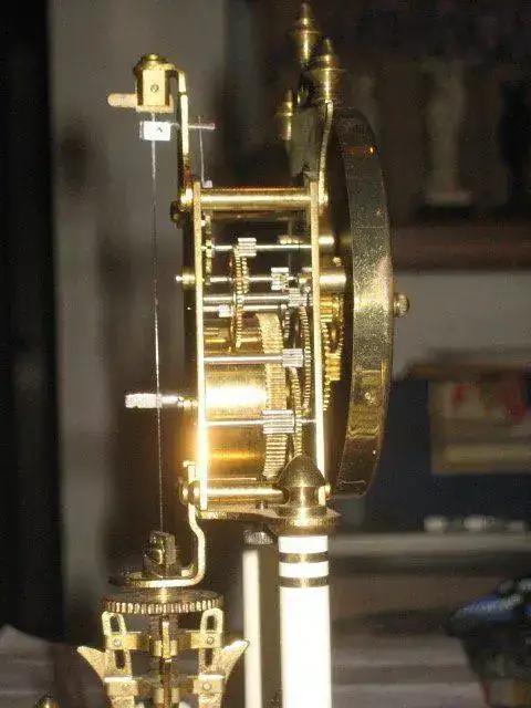

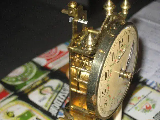

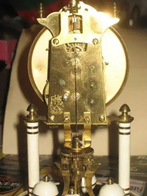

Hola a todos,
Recientemente he adquirido en un mercadillo un reloj marca Hermle de 400 días. El reloj lo he conseguido completo y parece estar en buen estado general, he logrado ponerlo a funcionar, pero el problema que tengo es que se adelanta unos cinco minutos por hora, a veces un poco mas, he intentado graduar el péndulo mediante la rueda giratoria y no logro conseguir que vaya en hora. También subí la horquilla un poco y tampoco me ha funcionado.
Cuando le doy la vuelta completa a las agujas hay momentos en que hace "fluttering". Es normal que haga esto?
Otra duda que tengo es con la suspensión, será que en algún momento le colocaron una que no le corresponde. La verdad ya no se que mas hacer, llevo varios días tratando de solucionar el problema y no logro conseguirlo.
En cuanto a la oscilación del péndulo, tendrá que ver con la velocidad de este?
Agradecería muchísimo si alguien pudiera orientarme.
Agrego una fotos para que se hagan una idea del reloj.
Otra cosa, de que año será el reloj. Gracias por su ayuda
