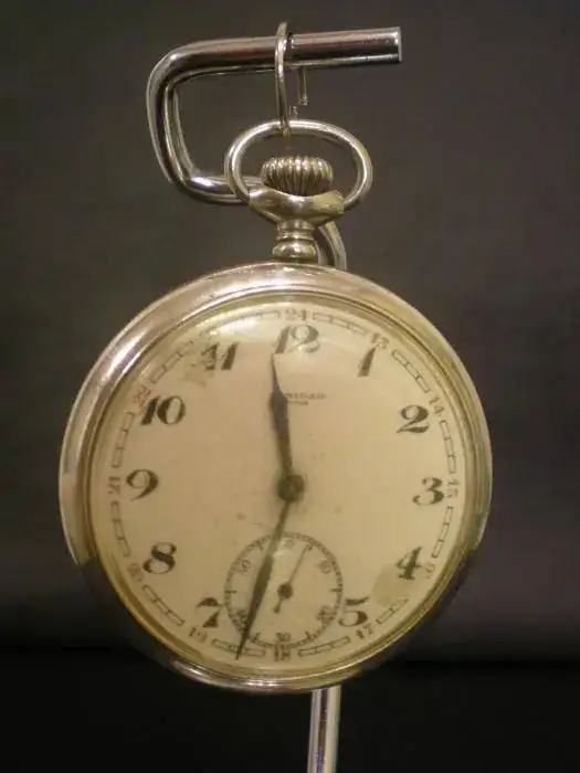

Hace un tiempo que vengo restaurando este reloj de bolsillo marca "Lenidad"
Puli la caja que es de niquel, azule una de las agujas oxidadas y limpie la maquina.
Lo unico que falta es el vidrio que esta manchado y amarillo
Lo vio un relojero y me dijo que no es plexiglas porque no existia cuando se fabrico
sino que es de acetato o celuloide, no recuerdo cual de las dos me dijo.
Mi pregunta es ¿se puede pulir como el plexi? No quiero arruinarlo y antes de
restaurar nada quiero consultarlo aqui en el foro.

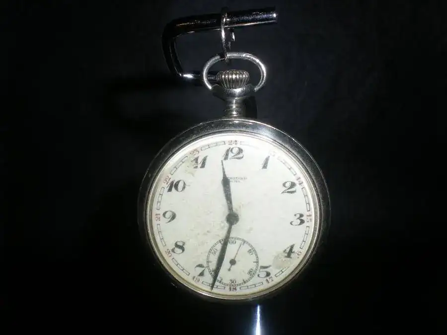

foto macro de la esfera, las manchas no estan en la ceramica sino en el vidrio o plexi o celudoide o lo que sea
Alguien tiene idea si antes del plexi se usaba acetato o celuloide (estoy seguro
que no es vidrio) y alguien sabe si se puede pulir como el plexi?

Hola compañero, para mí no deja de ser un tipo de plástico. Mi relojero me ha pulido alguno, pero al tener forma curva y un gran tamaño no queda 100%. Lo mejor es cambiarlo por un plexi (se pueden encontrar en sitios como eBay, sólo hay que medir y buscar). Más que nada porque lo amarillo es por el tiempo que tiene y no se va puliendo.

Que tal eternauta pues a fin de cuentas es una mica plastica que se deteriora y raya con el tiempo, si la restauracion de tu reloj se da satisfactoriamente, vale la pena que pienses mejor en conseguir su cristal concavo no es un gasto muy oneroso y le dara mas vista y vida saludos.

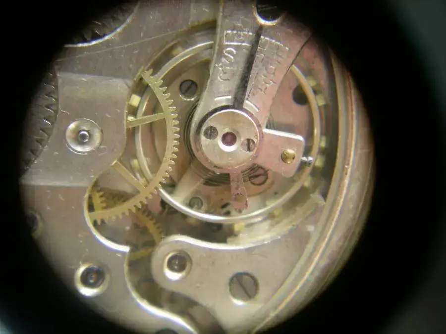

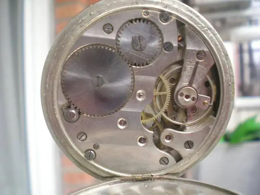

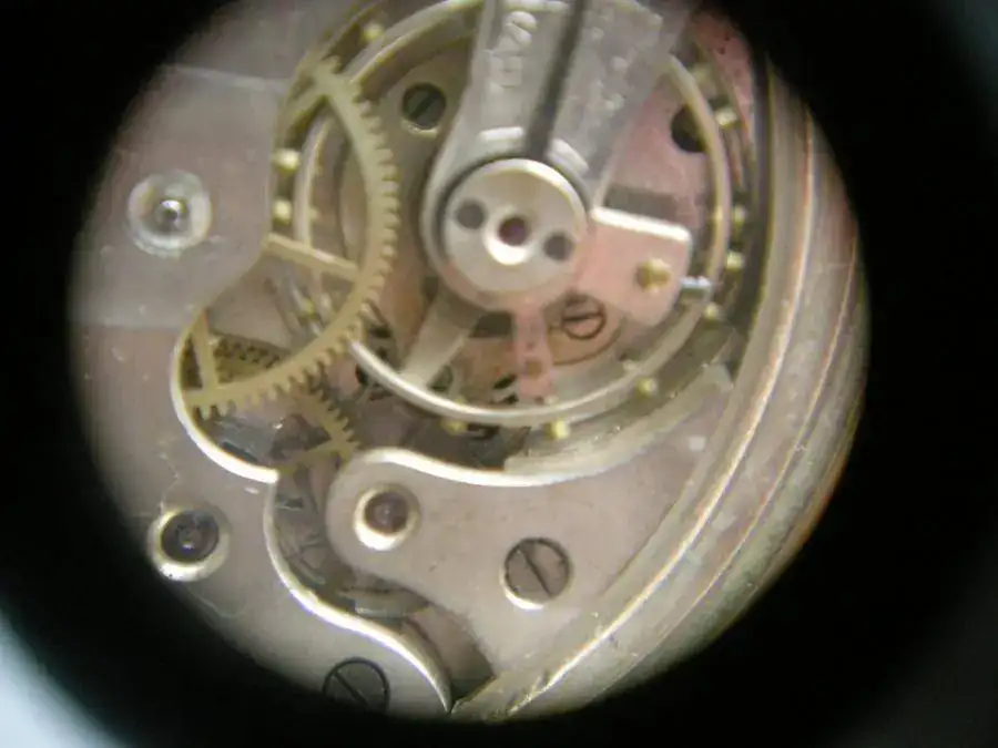

mas fotos, en este caso del movimiento

Yo he pulido casi todos los plexis de mis relojes, sin prestar atención al tipo de plástico que es..lo mas importante siempre es el tipo de grano utilizado para esta función.
Yo uso diferentes productos, empiezo con una pasta de pulimento de automobiles que de basta bastante los arañazos mas profundos, a continuación utilizo al que aquí conocemos como "algodón mágico" que no es mas que un producto para limpiar plata, que presupongo tendra un abrasivo bastante fino para no castigar las joyas.
Y para terminar, utilizo cera de automovilismo, es genial para el acabado final puesto que prácticamente el abrasivo que tiene es inexistente y muy fino y te deja el plástico casi transparente.

Yo lo cambiaría por un plexi nuevo, quedaría mejor, sin riesgos y por poco dinero.
Hola de nuevo y perdón por la tardanza en contestar. Pero no puedo decir nada más. Intente pulirlo de forma suave, por lo menos algo mejor pude quedar. Siempre vigilando la temperatura, ya que el plástico se quema fácilmente.

Por mi experiencia, con un semicatalino que igual tenía un "plexi" igual y no se lo quería cambair por originalidad. Se puede abrillantar algo, pero el color como te dicen no va a mejorar.
Así que lo mejor es cambiarlo.Y otra cosa, ese tipo de plástico oxida las agujas. A mi dos segunderos me los deshizo de óxido.
