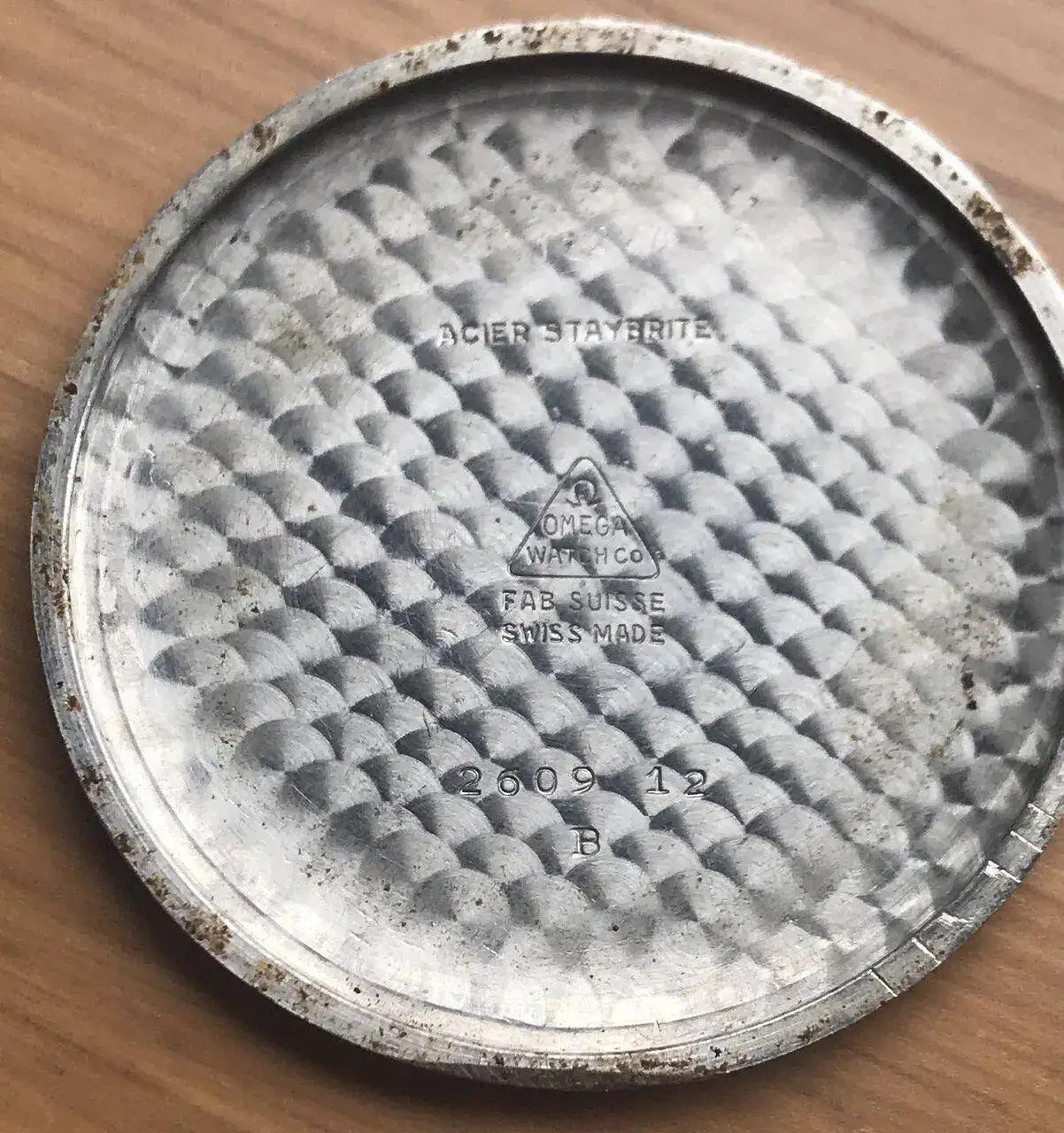

Hola.
A mi me pasa justo al revés, tengo una caja y busco esfera y el calibre apropriado.
La referencia es 2609-12 b.
Por lo que he visto, llevaría un calibre 266 o 265 y la corona y las saetas son fáciles de identificar y comprar.
Sin embargo, encontrar una esfera me está resultando más complicado porque sé cómo es pero me falta saber la dimensión correcta.
    60,9 KB · Visitas: 115
    142,3 KB · Visitas: 102

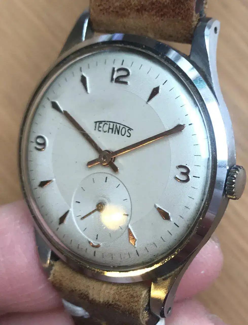

Hola
Nos gustaría ver fotos de ese reloj ermitaño que tienes huérfano de caparazón y con la medida de la esfera en pie de rey y con foto también.
Gracias
