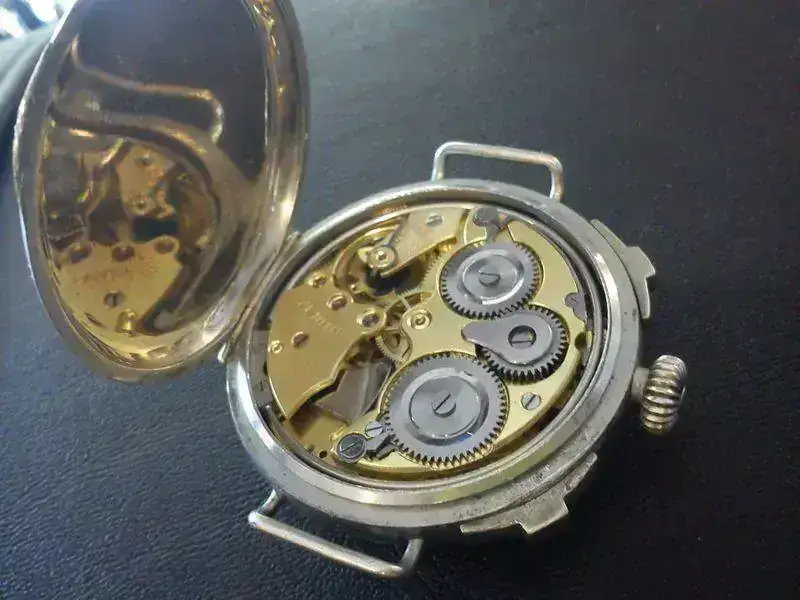

Hola amigos. Necesito de vuestra ayuda para el reloj que muestro a continuación.
Es un proyecto que no se hasta que punto merecerá la pena.
En principio esta funcionando, no he querido forzarlo antes de pasar por el relojero pero a simple vista cargando un poco (con el dedo) los barriletes, se pone en funcionamiento y suena cuando le empujas la palanca (es un sonería).
Al referirme que esta funcionando, digo que parece estar completo y no tiene ni ejes ni espiral en mal estado.
He estado mirando en mis archivos y libros de Zenith pero este movimiento no lo he visto ni tengo datos de nada que se le parezca, no se ya por donde buscar.
El movimiento es de 17 o 17 ¼ líneas (39mm prox.)
Quisiera saber que movimiento es.

Impresionante esa pieza fernando, puede ser una rara avis, una joya. Nunca había visto nada parecido. Indagaré si encuentro algo.
Vaya rareza , no habia visto nada parecido , buscaré por si puedo ayudar.
Piezón con mayusculas !!
2gt57i0.webpeste movimiento solo lo he visto en relojes de bolsillo
Hola amigo. Ese es el movimiento "creo". No parece un bolsillo, más bien por las asas soldadas es de transición. ¿me podrias indicar la fuente?
Se pueden ver unos detalles bien interesantes de los pulsadores que parecen deslizantes.

Gracias Alvaro, ya veo que la pieza es muy interesante y efectivamente parece que se trata de un "Le Phare", marca que siempre asocie a la alta relojería, aunque tengo algun movimiento de esta casa mas bien simple.
Voy a ver esta serie de hilos que hay sobre este movimiento y a ver que saco en claro.
Creo que si merece la pena restaurarlo. Lo que no he visto todavia es ninguno de pulsera con esas asas mas bien tradicionales con pasadores fijos, puede que sea una adaptación.... miraré los detalles de la caja.

Felicitaciones D. Fernando, efectivamente es un Alarm y más concretamente el Ghandi, vamos su máquina.
Te acompaño la foto que hice en el Museo Ghandi, recuerdo haberla hecho de más cerca pero no la encuentro, ya buscare.
Ya la encontré :
Te copio parte del hilo que deje en "Bolsillos"
Características del reloj.
El primero que les muestro es este Zenith Alarm, que yo fecho en 1916 o cercanías.
Reloj que hizo famoso el Sr. Ghandi, ya que ambos eran inseparables.
Reloj con Alarma de martillo del tipo sonería, sobre varilla templada. Destaca su espiral Breguet y su excelente solución técnica para carga de los 2 barriletes según el sentido de giro de la corona.
Reloj acabado en "Gun Metal" con corona dorada. Destacable también que la primera tapa esta abisagrada a la inversa, permitiendo que el reloj se convierta de sobremesa, en ángulo de aprox. 45 º permitiendo ver la hora desde la cama.
Su maravillosa máquina, manufactura de la casa.

Precioso reloj y ya voy recordando algo sobre el reloj de Ghandi, muchas gracias Agustí y ya iré comentando algo al respecto. Todavía no lo tengo muy claro ¿El movimiento es Le Phare? o es ¿un encargo Zenith a Le Phare?, bueno, como dije antes ya iré recopilando datos.
Precioso el que muestras y simple la solución para mantenerse como reloj de sobremesa con esa tapa abierta a 45 grados. No muy recomendable "la postura" a mi parecer..... el reloj es facil que salga rodando, jajaja.

Hola Fernando:
Parece que el movimiento del reloj es un LePhare durante la época en que Zenith tomo la riendas de la compañia (allá por la primera década del siglo XX),
Una pasada de verdad .
Lo que no me queda claro de tu reloj ¿ es un movimiento de bosillo, que fue puesto en una caja de reloj de pulso?
PD Me respondo : He visto en la red un par de estos relojes Zenith en formato de pusera : IMPRESIONANTES

En mi opinión merecen una completa y absoluta restauración (cueste lo que cueste)
saludos
King
HOLA FERNANDO: ESTOY DE ACUERDO CONTIGO,PARA MI ES UN RELOJ DE TRANSICION;PARA SER UNA ADAPTACION,ES UN TRABAJO MUY BIEN REALIZADO.EL CALIBRE UNA BELLEZA¡¡¡
