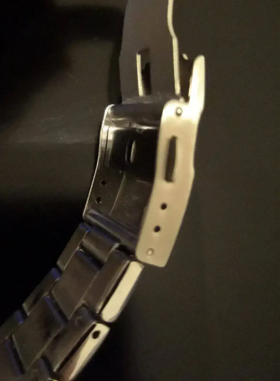

No sé si esto podría considerarse "microajuste". Quizá añadiendo un eslabón más y jugando con estos tres agujeritos conseguiría la medida que necesito. ¿Cómo lo ven?

Si,yo le pondría otro eslabón y con esos 3 agujeros lo dejas perfecto
Reacciones: Krus
Siendo así no te queda otra que añadir un eslabón más.
Cuenta cuántos tienes en cada lado y decide para dejar el cierre lo más centrado posible.
Como te dicen, añade un eslabón y luego ya puede que tengas la suerte de que sólo con jugar con los tres puntos de microajuste, puedas adaptar el reloj a todas las circunstancias, sin tener que andar poniendo y quitando un eslabón.

Lo ideal es que te quepa el dedo índice entre la tranca del reloj y la tapa trasera. Es la medida perfecta.
Lo tienes al máximo de expansión del microajuste, añade un eslabón más (o medio si tienes posibilidad) y juega con el microajuste en tres posiciones del cierre. Seguro que encuentras la comodidad que buscas.
