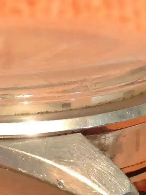

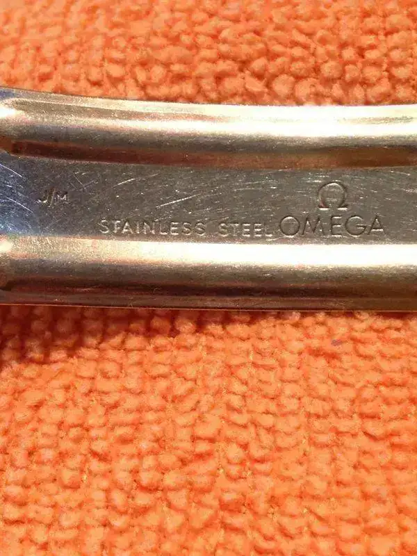

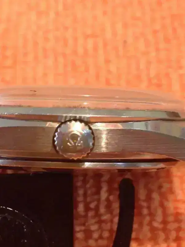

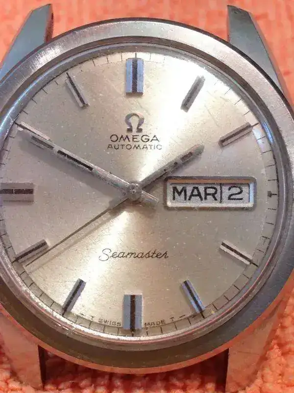

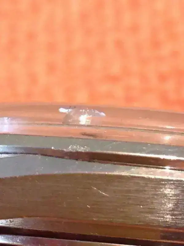

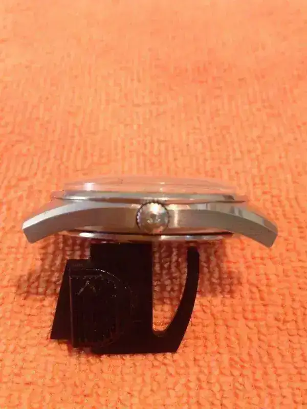

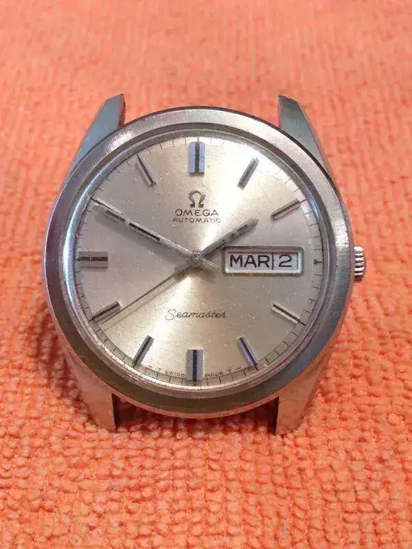

Las condiciones del reloj, ya podrán verlas en las fotos, pero comento que el plexiglass esta estrellado –no roto- en dos puntos, a las 05:00 y a las 10:00. por lo cual pregunto: “es mejor cambiar el mismo o bastara con una simple pulida? En donde puedo conseguir el mismo?.

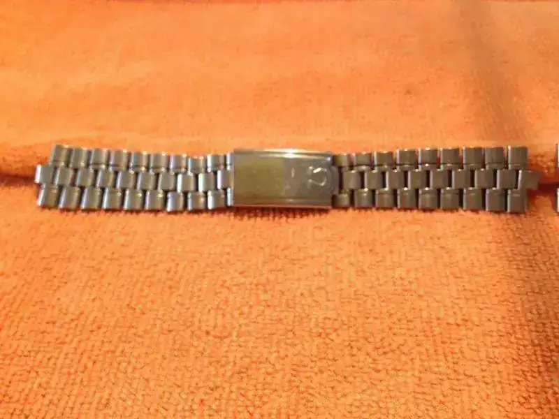

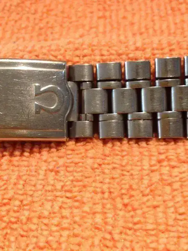

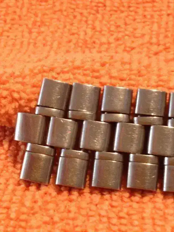

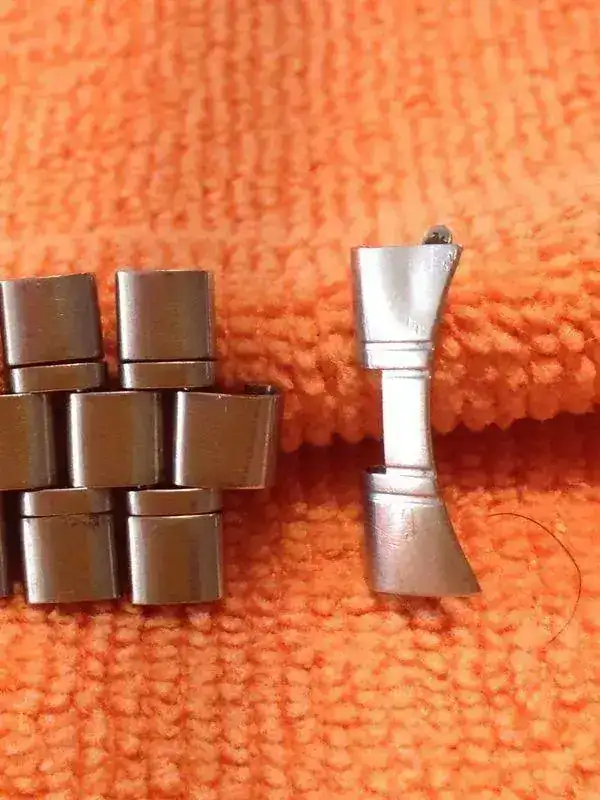

El brazalete está molido, en muy malas condiciones, le falta un end link; es posible restaurarlo? o en su caso, donde localizó un brazalete de la época y checar precios; otra opción será ponerle una correa.

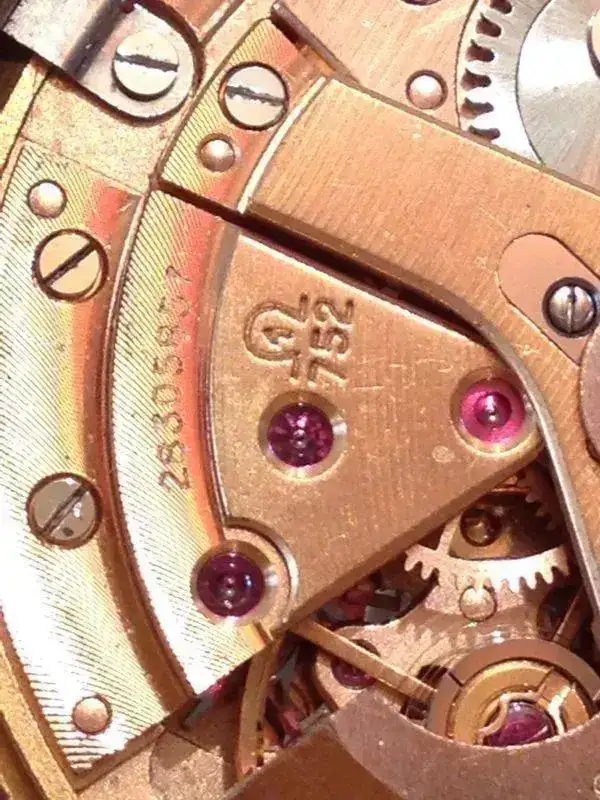

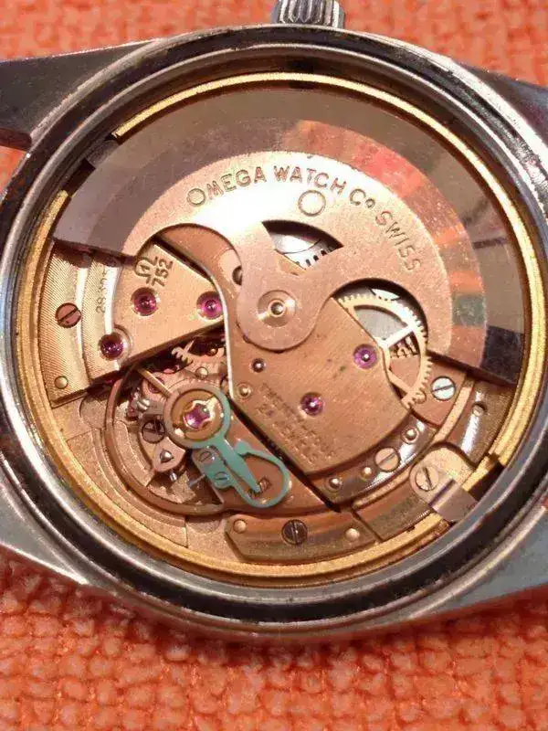

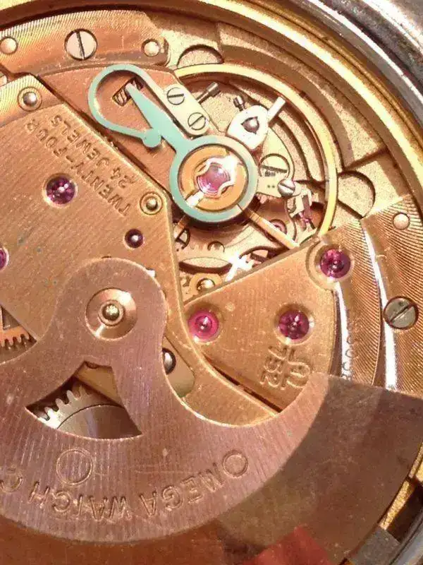

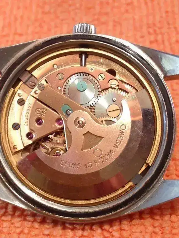

Lleva un calibre 752 y por las fotos no se ve en malas condiciones

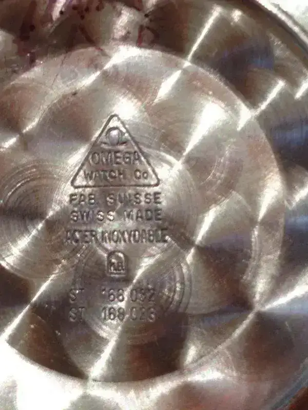

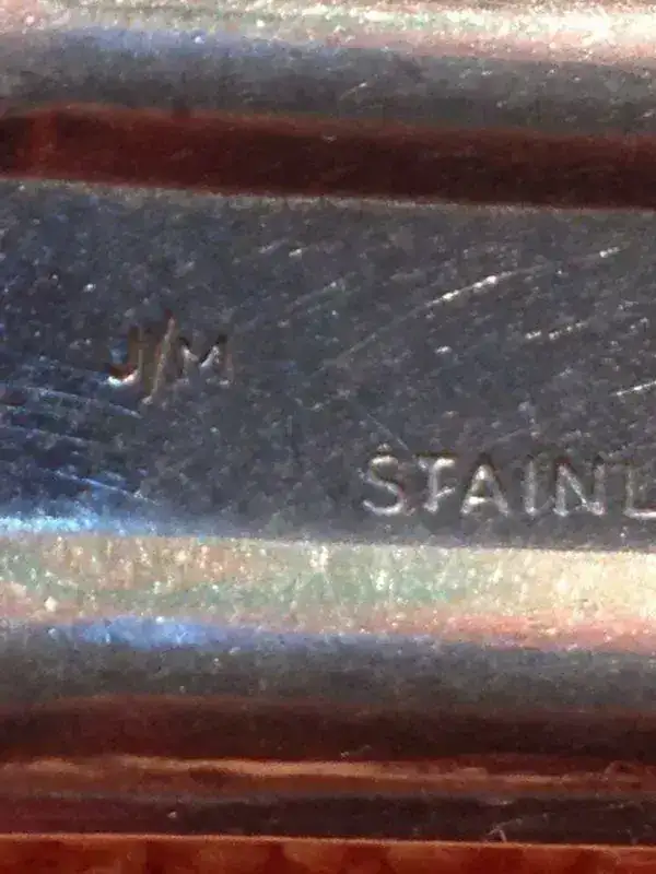

Las inscripciones en la tapa son las siguientes:
OMEGA WATCH CO.
FAB. SUISSE SWISS MADE
ACIER INOXYDABLE
K.B
ST 166 032
ST 168 023
Qué significa el uno que lleva dentro del símbolo del Omega?.

Super 8; gracias por la información proporcionada y el enlace puesto. Efectivamente ya había revisado en la pagina de Omega; el costo en pesos mexicanos es de $ 7,400.00 y a eso hay que sumarle la fornitura o piezas que deban ser sustituidas, de entra es la rueda de escape, la cual esta rota; lo que no quiero es que el presupuesto supere el valor del reloj, que si bien es cierto, el valor sentimental es enorme, el costo económico puede superarlo; pero en caso de no encontrar un relojero confiable y competente, lo más seguro es que tenga que enviarlo al servicio técnico de omega, con quienes ya he contactado.

El día de ayer lleve mi pieza con un relojero que me recomendó un amigo de mi ciudad, lo abrió, indicandome que movimiento lleva y me dijo que la rueda de escape esta rota, que se tiene que cambiar, que puede pedir las piezas originales, por si una vez desarmado completamente saliese algo más que tenga que sustituirse.
Del plexy o mica (como se le llama en México), me dijo que cree que sea casi imposible conseguir una original, pero que puede ponerle una genérica, le deje el reloj y le dije que por la tarde le llevaría el brazalete para que lo vera y me dijera si se podía hacer algo para repararlo lo mejor posible.
Una vez que regrese a su negocio, le pregunte si ademas del servicio completo, puliría el reloj, a lo que me contesto que no, que el no recomendaba hacer eso, porque entonces se removería el cromo y se haría feo.
Como??????? ::Dbt::, le dije, si ese reloj es de acero, no tiene porque hacerse feo y además cual cromo, si no es un reloj de latón recubierto de cromo.
Volvió a decirme que de nuevos, los sumergen en unos lquidos, como barnices, que si se pulen, con el tiempo se hará y vera feo, porque el cromo se remueve, pero que si yo quería lo pulía;le conteste que mejor me devolviera el reloj y que otro día con más calma se lo llevaba, que acababa de recordar que tenía un bautizo en timbuktu y que me iba a ser muy difícil regresar por el reloj una vez reparado y removido el cromo.
