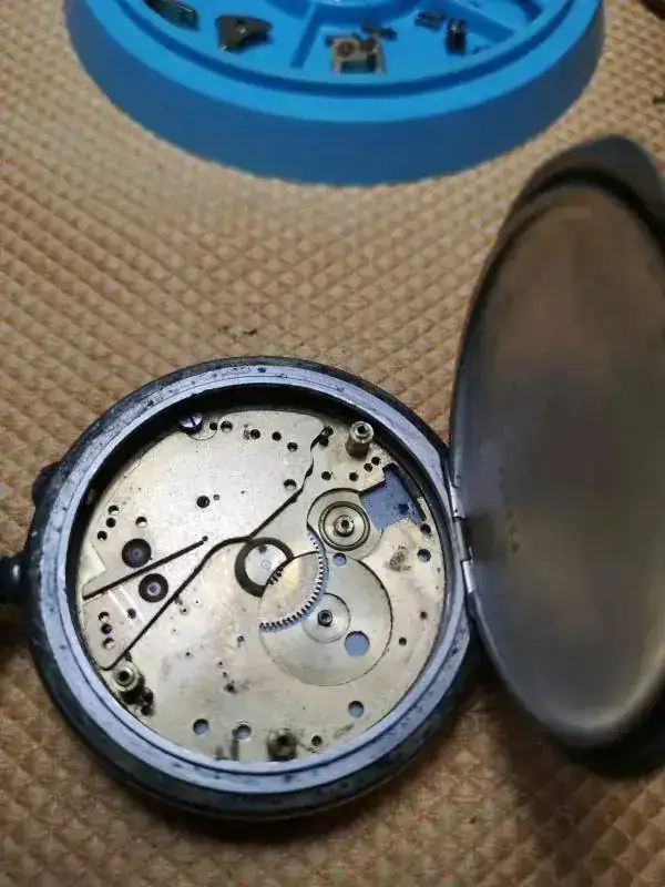

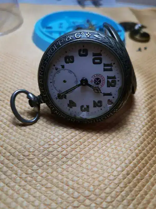

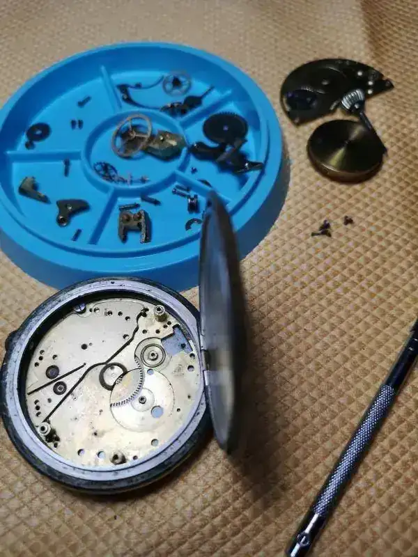

Hola a todos a ver si alguien me Puede ayudar, no hay manera de sacar el dial de mi reloj Rosskopf, he desmontado todo, he gustado el tornillo de la. Media luna y el dial no sale y he forzado un poco y ya me ha saltado un trozo de porcelana, a ver si Alguien Me ayuda gracias, miro de po er las fotos de como esta la situación.

Buenas tardes
Tienes que sacar el bisel delantero con una navaja y después saldría la esfera con la máquina sin problema después de haber desbloqueado el tornillo lógicamente.
En estos casos cuando no se sabe cómo proceder lo mejor es preguntar antes porque lo recomendable siempre es desmontar la maquina con manecillas y esfera quitada, en especial en estos casos en los que la esfera es de porcelana.
Ay, ay, ay. Como me duele ver estas cosas. Los calibres se desmontan fuera de las cajas. Y en este caso todo sale por delante. ::grr::
