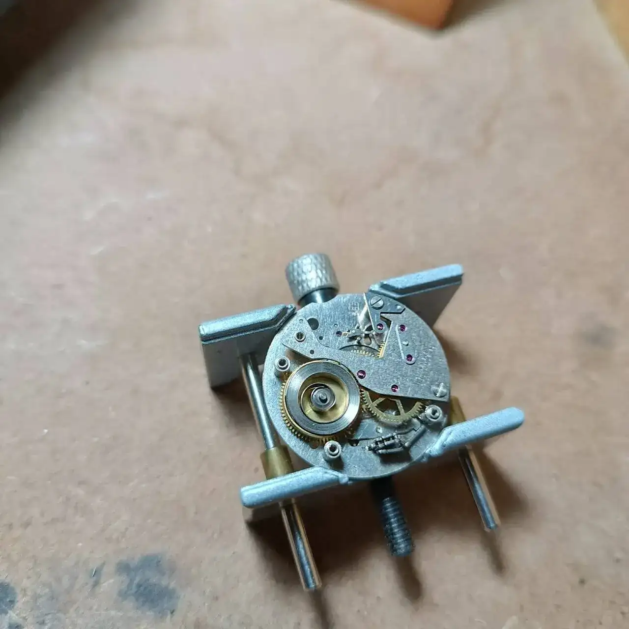

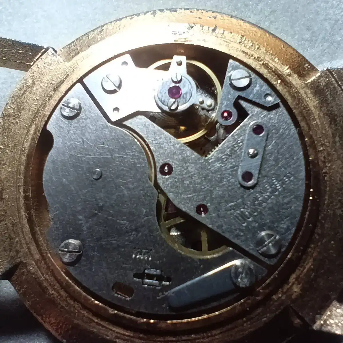

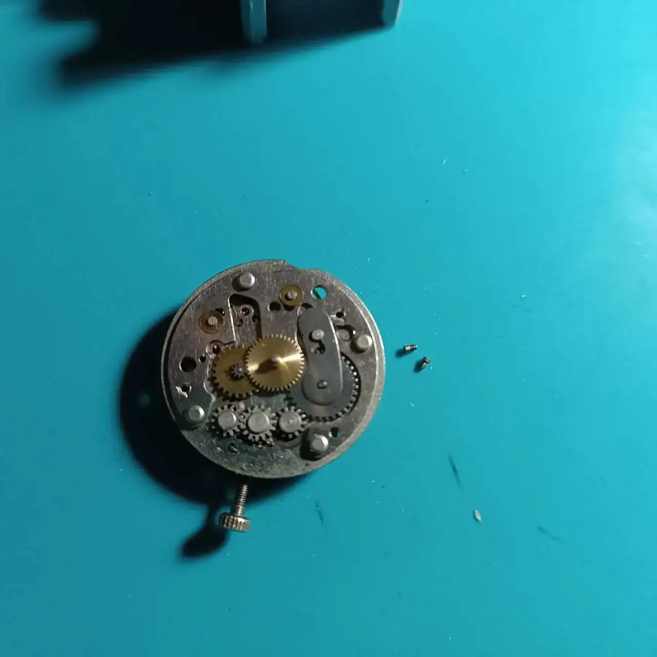

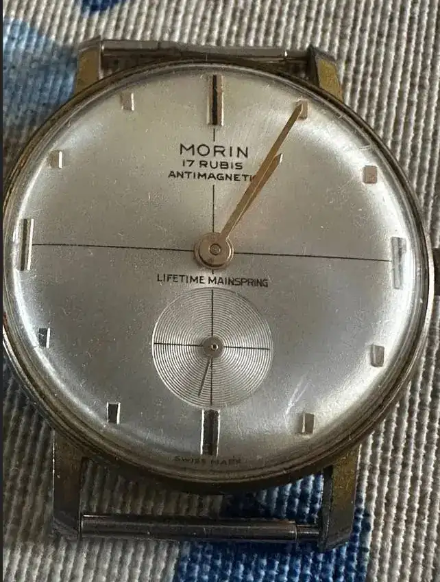

Hola compañeros,
Me he hecho con un nuevo reloj para restaurar suponiendo que me iba a encontrar con un ETA o similar pero me he encontrado con un calibre que no habia visto hasta ahora. Es totalmente diferente en muchos aspectos a los calibres que se ven habitualmente sobre todo en el sistema de remontuar sin tirete y un sistema de engranajes fijos a un balancin que hace de báscula de lo mas original. También he de decir que el ancora no tiene rubís, es de palancas como los antiguos despertadores. Y la verdad es que es un calibre super sencillo y que apenas utiliza 10 tornillos en total para sujetar todas las piezas.
Os dejo abajo unas fotos del reloj y de las que he ido haciendo del desmontaje.
Ah, se me olvidaba, en la pletina no se si se leera pero pone UG 17 jewels unajusted swiss.
Un saludo y gracias anticipadas

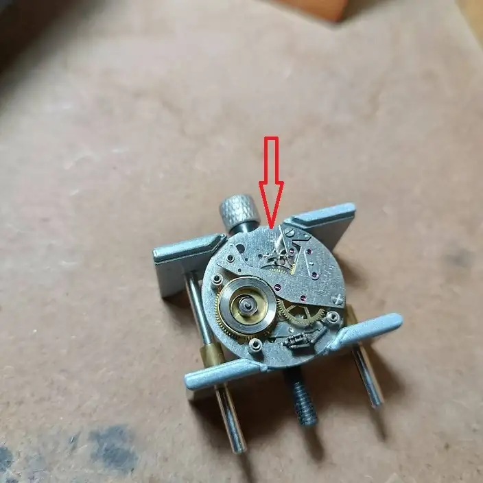

Es un Lorsa 651 (si es 10 1/2''') ó 751 (si es 11 1/2'''), o similar >>> el calibre está estampado ahí :
Ver el archivos adjunto 2747699
Álvaro
Pues muchas gracias, no hubiera imaginado que era un Lorsa por la UG que tiene estampada y el swiss made, pero la verdad es que es exactamente el mismo del enlace.
