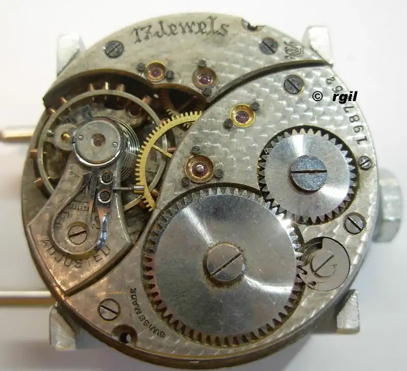

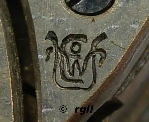

Hola a todos.
Necesito localizar a que fabricante corresponde este punzón
Se trata de un movimiento de reloj de bolsillo.
Es suizo con 17 rubíes. Por la decoración y construcción (chatones, cuello de cisne), debe de tratarse de un movimiento de calidad.
Es un movimiento de 43,1 mm diámetro
En el punzón parece que podría leerse U W Co. estas siglas podrían corresponderse con
Union Watch / Ernest Borel & Cie. / Successeurs de Borel-Courvoisier
En Neuchâtel, Suiza, registrado en 16.4.1910
Si alguien tiene alguna idea, le estaré muy agradecido.

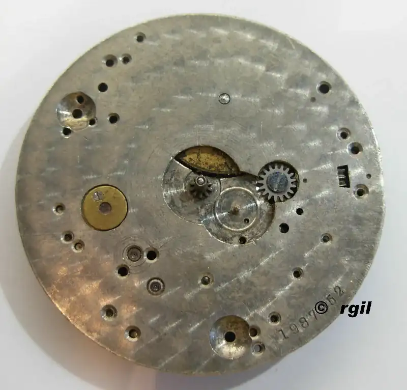

Buen día rgil; ¿se puede ver fotos del movimiento de los 2 lados? - es que puede ayudar a reconocerlo.
Mañana martes - cuando llegue a mi taller - buscaré en los libros de mov. de bolsillo.
Libro de grabados y punzones - lo mas parecido a éste grabado que recuerdo es el calibre
Wyler - Vetta - que fabricaron muchos movimientos y entre ellos varios de bolsillo.
rgil; por éste motivo - viendo fotos del mov. de los 2 lados -sin cuadrante - ayudará más.
Otro calibre que recuerdo (estoy en casa - hoy es feriado) es CWCo = Court Watch Co.

Unas imágenes del movimiento.
Lo de Union Watch es una idea mía, pues es lo unico que encotré que se correspondiera a las iniciales UW Co.
Gracias por la ayuda
Se trata de "Universal Watch Co.", la antecesora de "Universal Genève", la de los famosos "Tricompax" y "Polerouter", entre otros.
Estas imágenes que aquí pongo corresponden a una pieza militar de esta casa, de la época de la Primera Guerra Mundial
Muchas gracias Claudio.
Pienso que esta es una información que era difícil de conseguir, felicitaciones por unos conocimientos tan remarcables y gracias otra vez.
