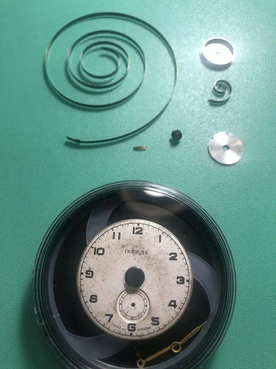

Hola, esta tarde me he puesto con un Pobeda 103k que compré para reparar. tras desmontarlo he visto que el problema es que el muelle real está roto.
He buscado pero no encuentro referencia ni medidas del muelle real que necesito, y tampoco se muy bien como identificarlo. Agradeceria que alguien con más conocimientos que yo, lo que no es muy dificil, me ayudase a identificar la pieza qeu necesito, o al menos, los pasos que debo seguir para identificarla.
Gracias!

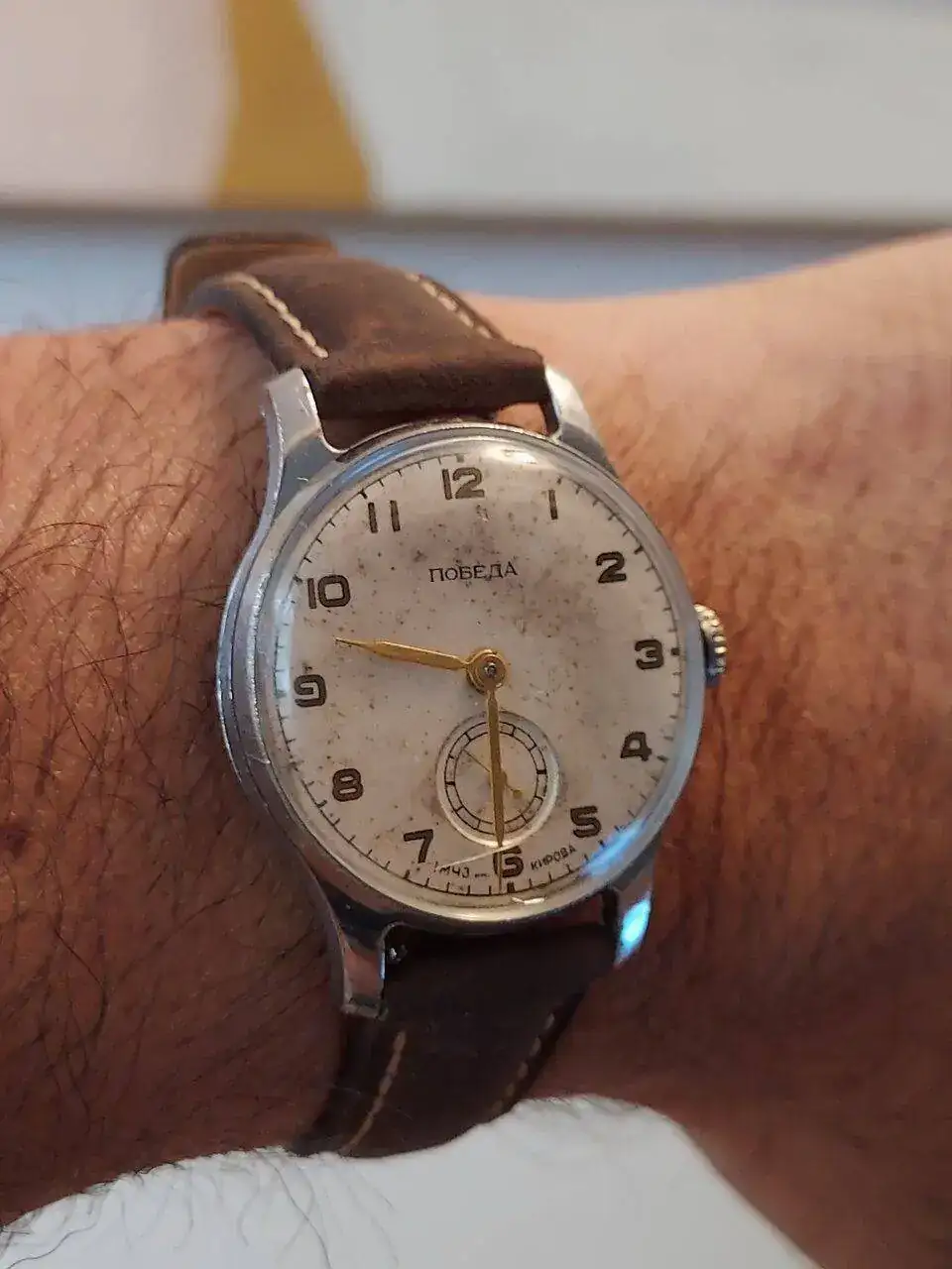

Pues ya me ha llegado el muelle real, y tras una tarde de domingo entretenida, he podido recuperar este 103k (no va fino del todo al darle cuerda, creo que por causa del piñon corredizo, pero por ahora tendra que servir. con el nuevo muelle la amplitud es bastante buena, y la precision esa por debajo de los 24 segundos al dia.
Gracias Cacike por tu ayuda, ahora me arrepiento de no haber comprado más muelles, ya que el anuncio ha desaparecido y en ebay no me aparece nada más... he guardado una busqueda y habra que estar atento a que algun otro aparezca.
