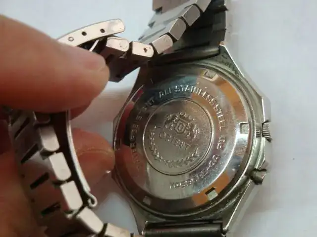

Hola chicos:
Normalmente me muevo en el "sótano" de los grafos, pero hoy necesito ayuda del sector del reloj vintage.
Tengo un reloj que fue de mi abuelo, y obviamente necesita cuidados, además de que parece que no carga bien. ¿sabríais ponerle "nombre" (modelo)?
unas fotos:
por detrás donde se ve algo así como una referencia. Y469685-4A PU
Por delante se ve que necesita bastantes cuidados. Bajo las manillas se lee "Automatic" y "21 jewels"
No tengo idea del año, ni de cuanto costará arreglarlo ni a donde enviarlo para ello, pero me gustaría ponerlo a punto y poder usarlo.
Gracias de anteno :ok::
De los 70 sin duda alguna, sobre los movimientos de Orient sé muy poco, solo que se pueden encontrar en muchos sitios, no son caros y funcionan bien. No te debería costar mucho cambiarle el plexi y ponerlo en orden de marcha. Había muchos modelos de Orient que no tenían un nombre específico pero ¿podría ser un King Diver octogonal?
Sé que no te sirvo mucho de ayuda, pero al menos te orient-o :) un poco
Podría, podría....me apunto el modelo por si acaso. :ok::. La verdad es que todo dato, seguro o plausible, es una ayuda. Gracias :friends:. Me alegra que, a priori, no halla problemas para repararlo.

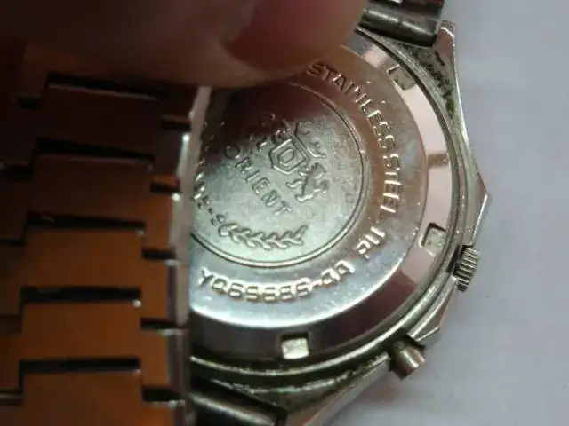

Parece ser un calibre 469, de lo mejor que hizo Orient.
Un movimiento con más de 30 años de existencia.
El 4A-PU aparece en modelos de caja hexagonales-octogonales, similares.
un saludo
Alvaro
p.d. aqui un similar que andaba en la bahia..
mismo modelo.
El movimiento es un Orient 46941, con doble calendario y cambio de semanario a traves de boton superior.
En cuanto al modelo, aunque Orient es un gran reloj, ese movimiento es practicamente igual que el 7005 de seiko, pero con cambios en el sistema de automatico y cambio de semana, creo que bastante mas mejorado que el 7005 de seiko. El talon de aquiles de este movimiento es el rodamiento del automatico que suele hacer bastante desgaste y hay que sustituirl😵bra facil pero costosa, es el repuesto mas caro del reloj. Bien que me voy del tema, sobre los modelos orient no hay pract
icamente nada definido, asi que el nombre que tu le quieras poner.
En cuanto al cristal, tarea dificil encontrar original, aunque hay almacenes de fornitura que por un precio modico lo hacen muy similar, ojo no igual, similar.
Gracias por la información, muy útil :ok::. Sobre el desgaste....pues "a oído" y sin saber nada del tema, a mi me suena que hay que cambiarlo, además al moverlo se nota "demasiado suelto" el peso y no carga casi nada. :-(. Ignoro el coste, pero lo tengo a reparar, aunque sea "algo caro" merece la pena ponerlo en forma. :D
