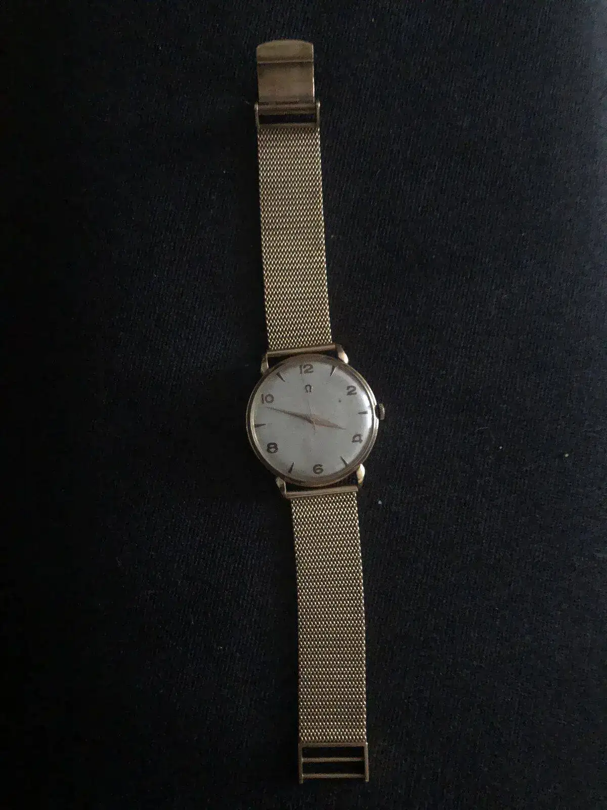

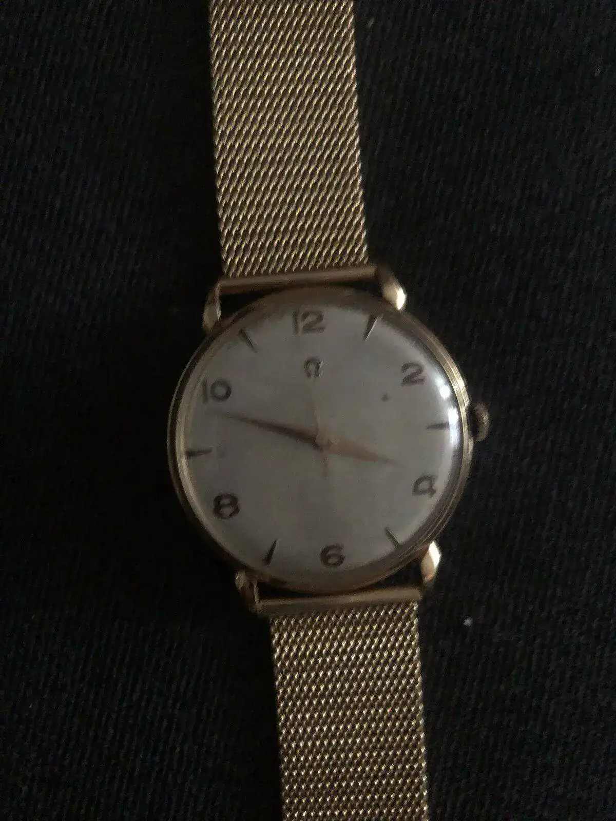

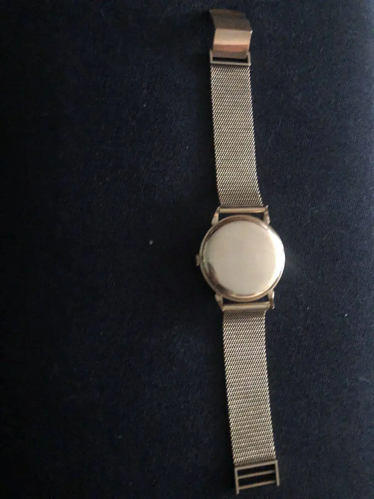

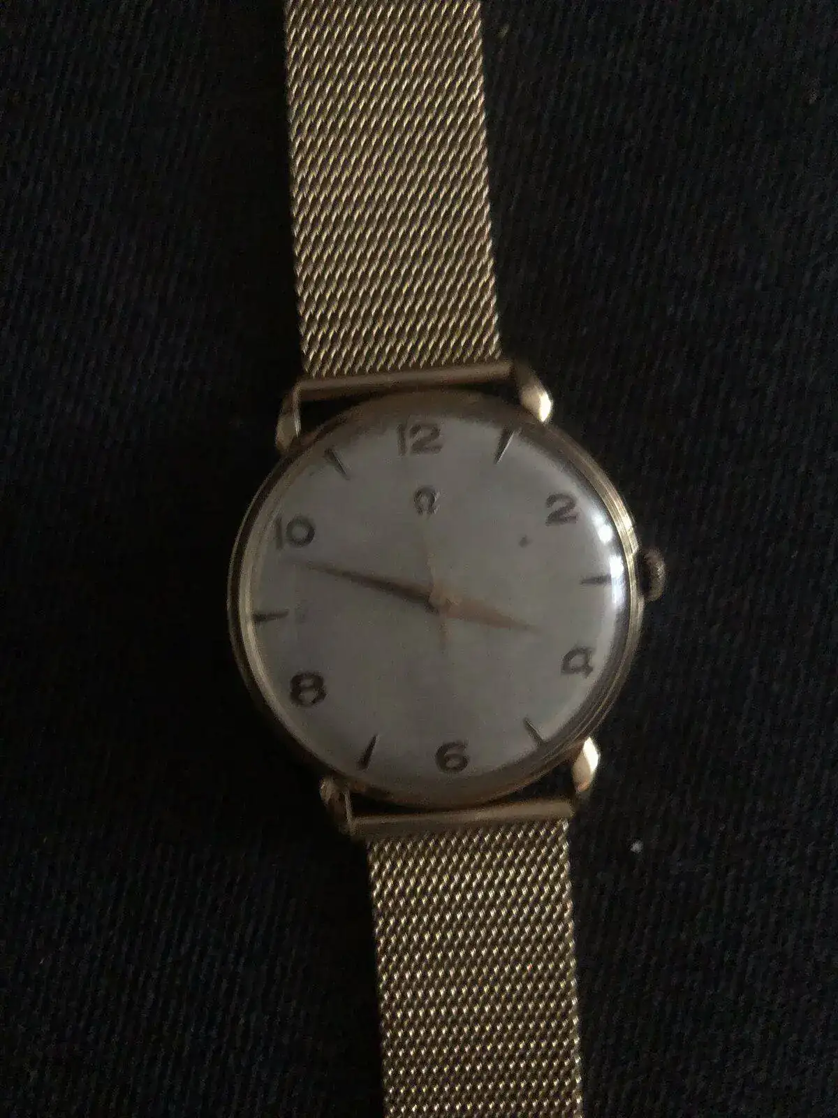

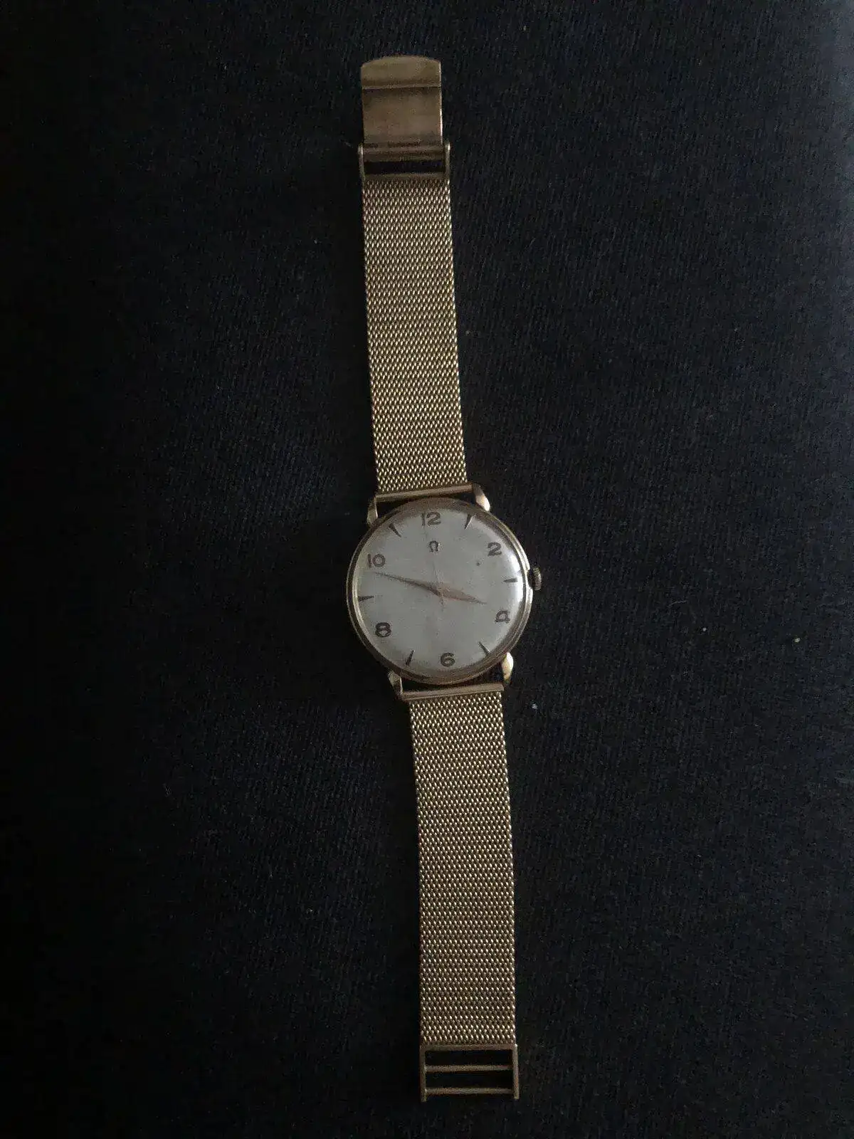

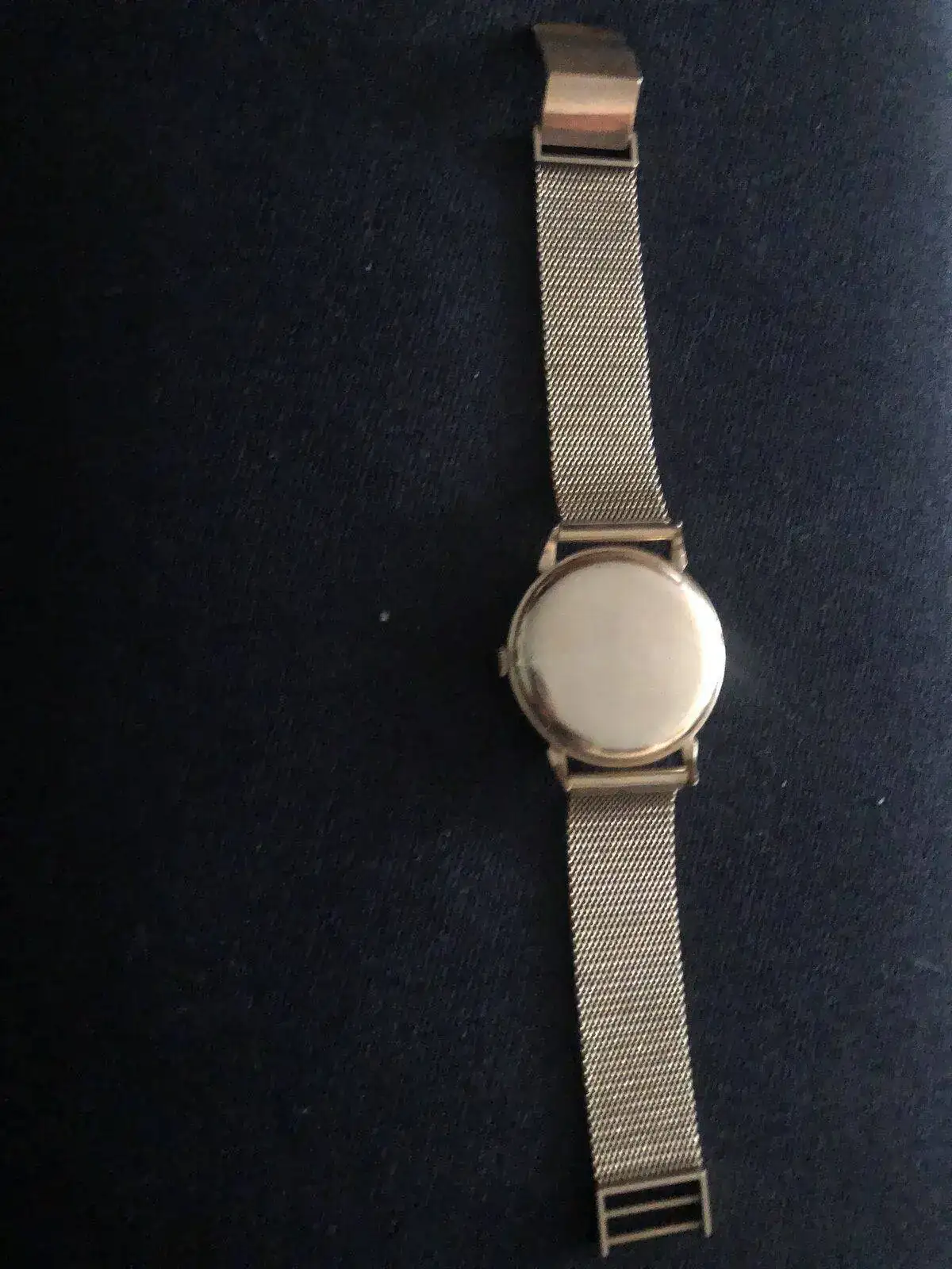

No sé si este el foro adecuado, pero tengo un Omega que me gustaría identificar y no consigo encontrar nada igual, sí parecidos, pero no iguales, porque los números de la esfera o la ausencia de letras bajo el logo, hacen que no consiga encontrar imágenes del mismo reloj en internet. No sé si se debe a alguna edición un poco rara o a un montaje no original. El caso es que es de oro de 18k, por lo que dudo que sea una falsificación. Gracias de antemano.

Poco puedo hacer , las fotos no son buenas y la maquina no se vé , pues estoy igual que tu ( pero yo sin reloj :D:D )
A la espera de mas noticias.

Puede ser un 265 o un 266 ...... o cualquier otro ¿quien sabe?.

Por el tipo de las patas de la caja, puede ser un Bumper.................. ??????

Pues el caso es que no soy muy experto, pero el modelo que me dices, no parece que se corresponda con las características exactas del reloj, a juzgar por las imágenes que veo por ahí. El caso es que he mirado muchas fotos, tratando de identificarlo y no he visto ninguno como el mío. La ausencia de letras bajo el logo, lo diferencia de todos los que he visto similares. Gracias.

No lleva letras debajo del logo porque alguien se encargó de borrarlas, juntamente con el resto de las grafías de la esfera. Si realmente quieres obtener información del reloj, deja de ver fotos por internet, que no conduce a ninguna parte, y haz caso a lo que te han dicho y saca fotos de la máquina y del interior de la tapa trasera, y tendrás el ADN de tu reloj. Con las fotos que has puesto, nadie podrá decirte absolutamente nada de ese reloj.

Así lo haré entonces. ¿me recomiendas llevarlo a la casa Omega, hacerlo yo mismo o llevarlo a un relojero?
por otro lado, ¿cuál puede ser el interés de alguien de borrar las letras?. Gracias por la ayuda.

El abrirlo para sacar las fotos, yo creo que si te atreves lo puedes hacer tú mismo. Es muy sencillo y en la red hay muchos tutoriales, como por ejemplo éste.
Interés en borrar las letras, ninguno, seguramente fuera por el interés en limpiar la esfera.

"el interés en limpiar la esfera" Y, probablemente, muy poco cuidado o conocimiento al hacerlo.
Reacciones: KIKEMORGAN
Las letras de una esfera se van antes de tocarlas. Por otra parte eso de llevarlo a la casa Omegaaaa ...... yo que tú no lo haría, forastero. ¡Pero para nada!. ¡Nunca!.

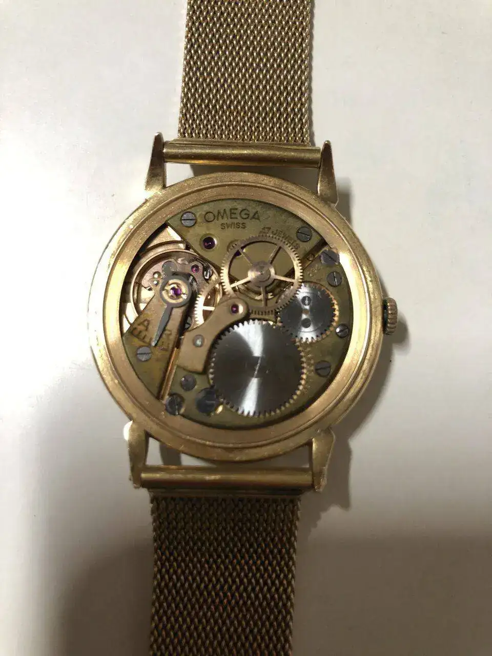

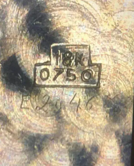

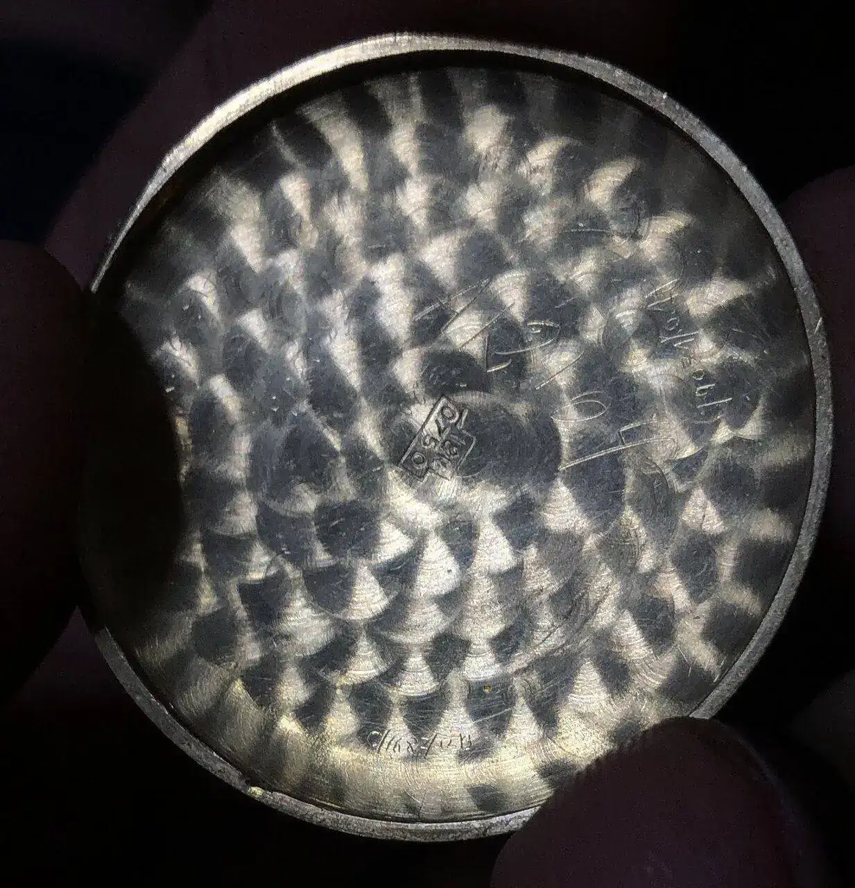

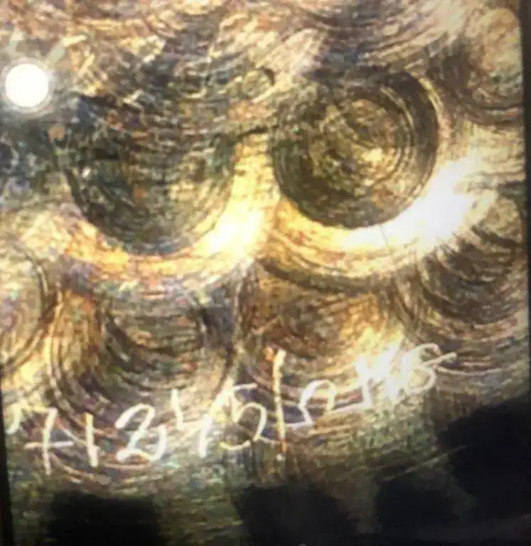

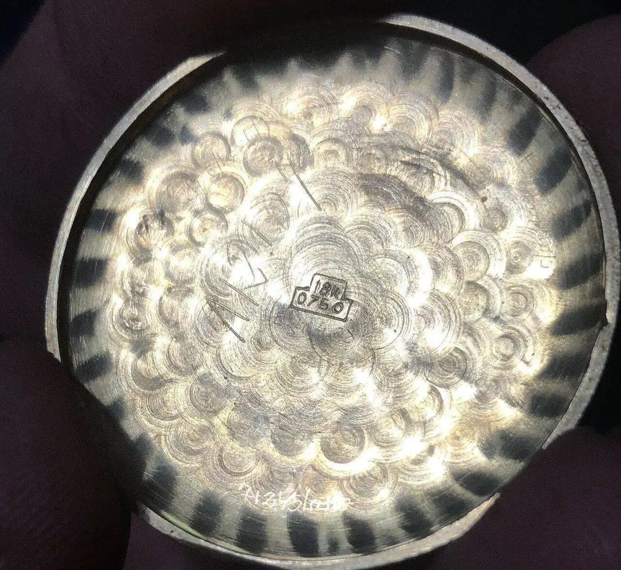

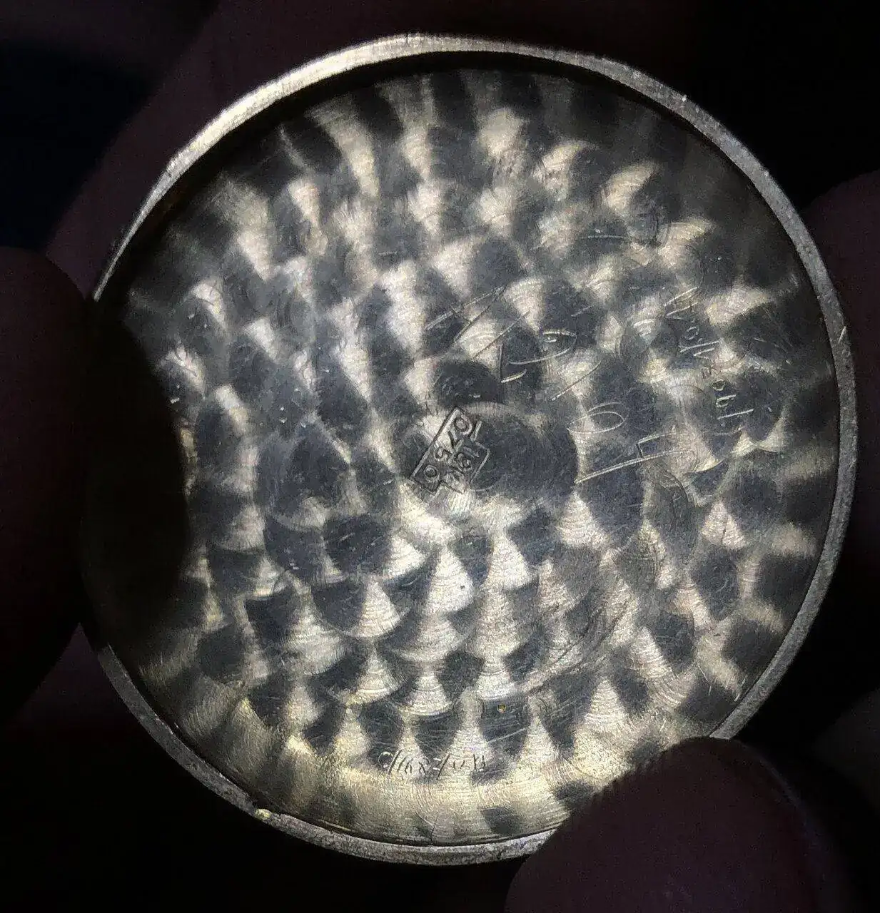

ya lo he abierto. Tiene varias inscripciones, que cuesta mucho leerlas. He tratado de sacar fotos con la lupa.

Pues ya está todo claro respecto a tu reloj.
Todas esas inscripciones tenues que ves en la tapa, corresponden a las diferentes reparaciones o intervenciones por parte de relojeros en tu reloj. La única inscripción que tiene nos dice que es una caja de oro de 18 kilates de fabricación nacional, es decir no original Omega y fabricada en España. Práctica muy habitual que se hacía para evitar los altos aranceles impositivos.
La máquina es una magnífica 283 de aproximadamente 1947.
