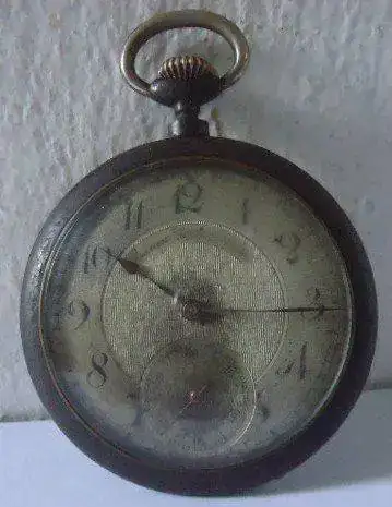

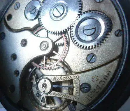

Saludos a todos, nuevamente posteo un nuevo Hilo para identificar un reloj de bolsillo ingles que me han obsequiado para mi pequeña coleccion de relojes de bolsillo
les dejo una foto del reloj junto con una foto de su mecanismo
Tengo un breve indicio de que puede ser del siglo 19
muchas gracias y les deseo un feliz fin de semana a todos.

Juan, pon mas fotos del calibre y míde su diametro en mm. Tambien ojea con una lupa si debajo del volante aprecias algo. Tu que marca lees o intuyes ?.
Lo que puedo apreciar en cuanto a marca es la siguiente leyenda
"retara Advance"
saludos
Juan es Retard i Advance, significa y sirve para retardar y avanzar la marcha del reloj. No sirve.

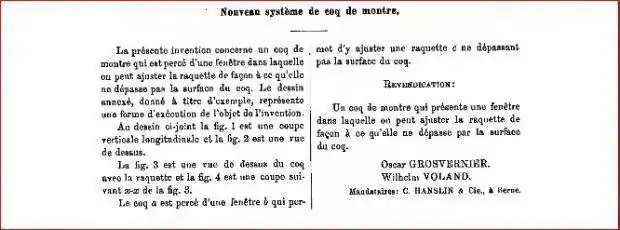

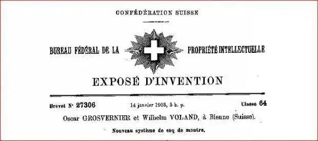

No puedo garantizar que la info que aporto sea correcta. Solo pretendo aportar algo de hipotética información y dejo para los entendidos, ejemplo eri231, quien fue el manufacturero del calibre.
(Segelboot/Segelschiff)
[TD="align: left"][/TD]
[TD="align: left"]
[/TD]
[TD="align: left"] Grosvernier / Ferrier de la Ruessille [/TD]
[TD="align: left"]Gehäuse; La Chaux-de-Fonds, Schweiz; registriert am 8.3.1922[/TD]
si nada tiene que ver esta info con la realidad, la editaré y retiraré.

No se si este reloj se llego a vender en Inglaterra, pero la máquina tiene toda la pinta de ser suiza. Además indica "avance/retard". Si fuera infles indicaría "Fast/slow".
En la primera foto podría indicar el fabricante o vendedor, pero no consigo ver bien lo que pone en el dial.
Buenas.
Saludos y disculpen la demora. En la parte delantera dice "andrien" el resto esta borroso desconozco que fabricante puede ser
