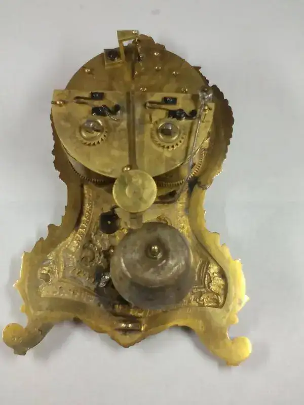

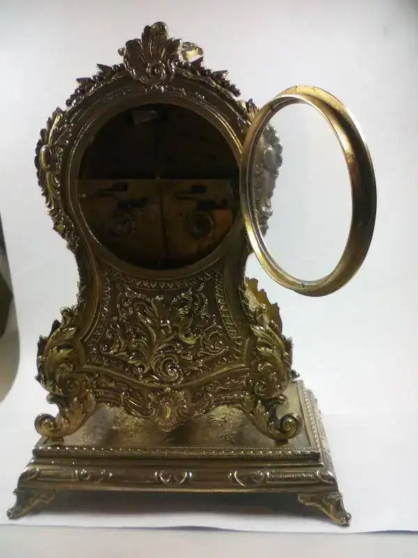

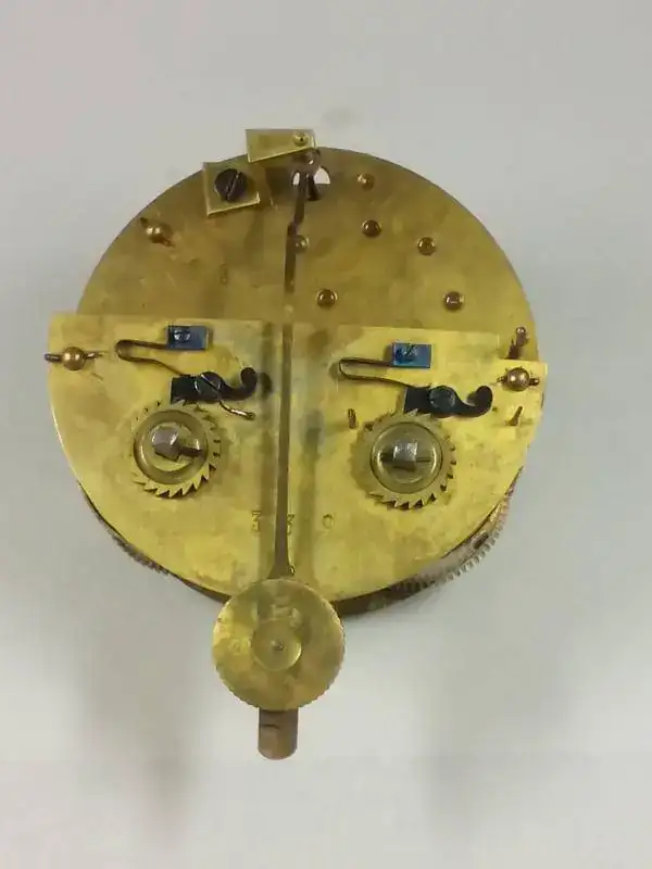

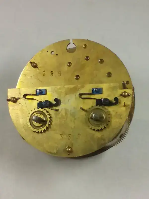

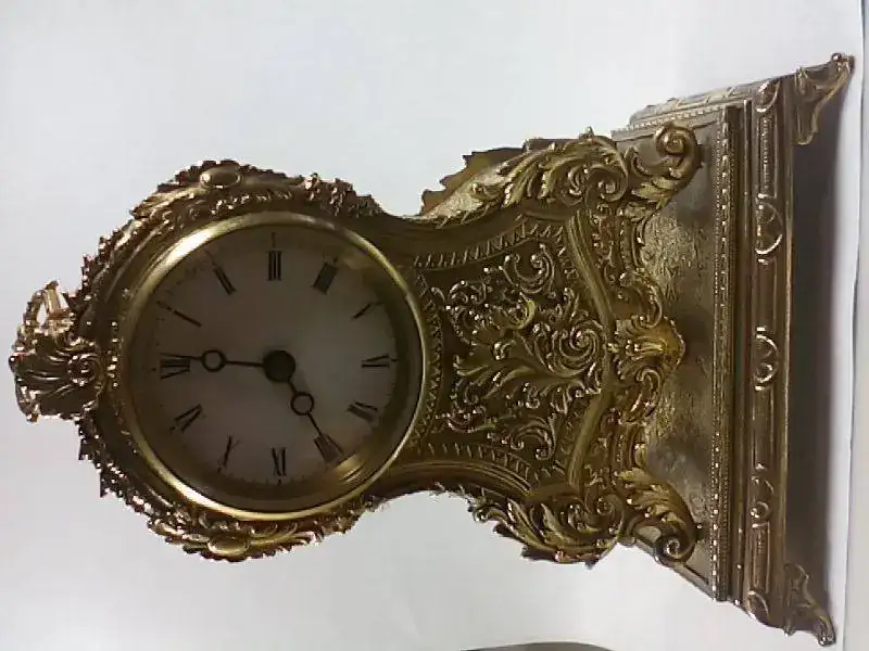

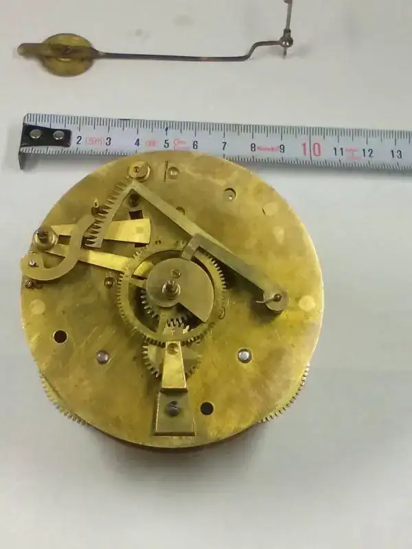

Me gustaría poder identificar el fabricante y el año de fabricación
No tiene mas marcas que el nº 339
¿Se trata de un reloj Luis XIV?
¿Puede ser un JAPY FRERES?
El ancora esta unida rígidamente al péndulo sin suspensión
gracias

una pregunta: funciona asi como esta o se me hace que alguien hizo alguna adaptacion

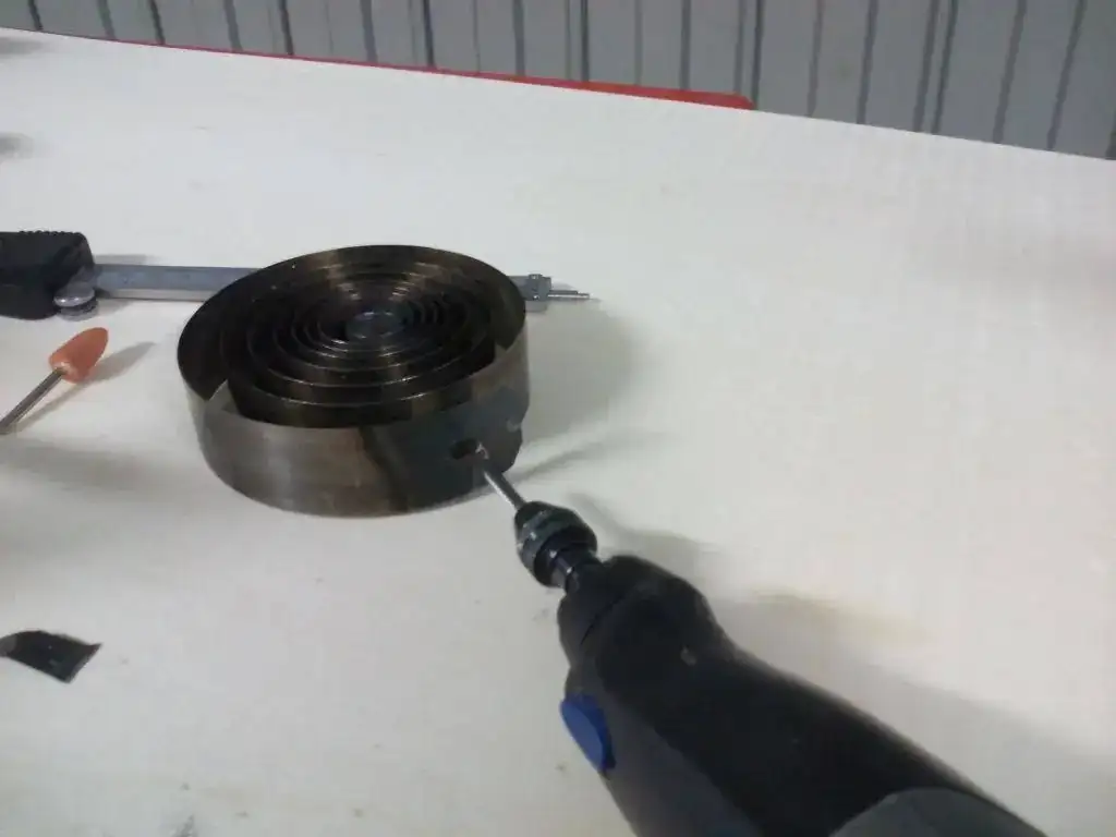

Funciona muy bien, tenia el enganche del muelle real roto en el tambor y el muelle de la sonería roto por el orificio de enganche
Fabrique en enganche nuevo para el tambor y le hice un orificio nuevo con la Dremel al muelle de la sonería ademas de una buena limpieza y engrase
La única modificación que se le ve es una soldadura de estaño en el soporte de la campana y otra en la varilla del martillo de alguna reparación anterior

japy freres tenia maquinas muy parecidas a esta puede ser suya y estar sin firmar
Algo así es a lo que se refiere Tonito
yo tengo uno parecido que tambien se le da cuerda por detras, esto no es tipico de los relojes paris
Buscando en la red encontré este que coincide en parte la caja exterior por lo ya estoy seguro que es un JAPY FRERES.
La pena es no poder identificar el año de fabricación.
Gracias por vuestra ayuda
compañero este hapy freres que muestras es muy diferente al tuyo esto es un reloj despertador con el escape y pendulo en la parte inferior, el tullo es un reloj con soneria, el escape arriba y tres pletinas, la caja solo es del mismo estilo.
Efectivamente el movimiento es muy diferente, pero la caja sobre todo la parte trasera coincide con la mía se podría decir que están fundidas en el mismo molde
Seguramente no puedes apreciar el detalle por el tamaño de mis fotos, pero el relieve es exactamente el mismo.
