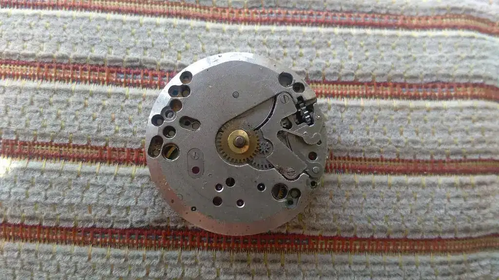

Hola, agradecería que me echaseis una mano para identificar este calibre, debajo del volante puedo leer 900 pero no veo ninguna marca mas, no en grande, mide unos 22 o 23 mm.
Muchas gracias y un saludo.

Buen día ayuc; siendo las 5.13 am - me parece así sin ver el rte. de tiret que es el cal. FEMGA 500 de 10.5 líneas.
Un saludo y por favor la proxima vez quiten el cuadrante y toman una foto de esa parte de la máquina, gracias
Luis desde Argentina

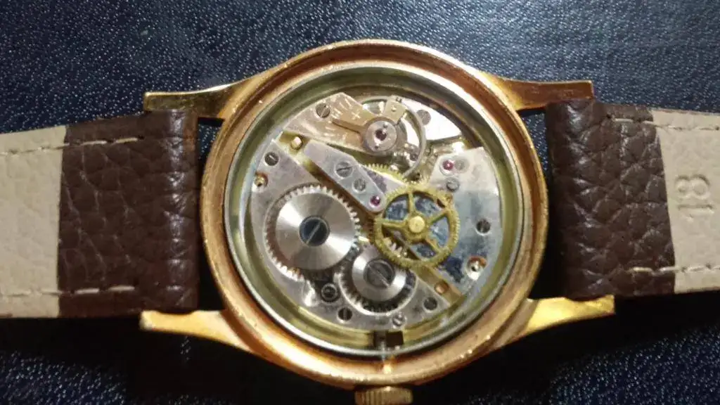

Seguramente te diga una obviedad que ya habrás contemplado (y descartado), pero ahí va: ¿no será una AS900?
Data
10.5''', Dm= 23.35mm
H= 3.5mm
F= 1.3mm
T= 1.7mm
7/15/17 jewels
f = 18000 A/h
power reserve 41h
Buen día "abde"; la foto del rte. de tiret nos ayuda mucho. Además los números del calibre que nos dan...hum?...
...y otras veces nos equivocamos nosotros. Que mejor ese dicho popular que dice: "al mejor mejor cazador se le escapa un caliebre",jajaj
Un saludo, Luis desde Argentina
Con la idea del 900 era difícil acertar, pero una vez mas el maestro sacó a relucir sus conocimientos y no se fió. ACIERTO.
F.E.M.G.A. (im Rechteck)Rohwerke, Uhren; Annemasse, Frankreich
[TD="width: 220"][/TD]
[TD="width: 190"] Fabrique d'Ebauches et de Montres Genevois d'Annemasse [/TD]
[TD="width: 190"] Femga [/TD]
[TD="width: 190"] Fabrique d'Ebauches de Montres du Genevois [/TD]
La foto del revés.
Buen día ayuc; sí lo hubiera sacado al cuadrante hubiera en este caso leer el calibre!!!
Muchas gracias. Está confirmado el calibre.

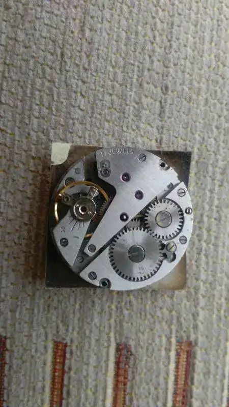

Tremendo el ojo de D.Luis.
Yo también tengo un FEMGA 500:
es el reloj que llevo hoy y está en el hilo diario.
Muchas gracias a todos por vuestro interés, calibre confirmado.
Cierro el hilo.
