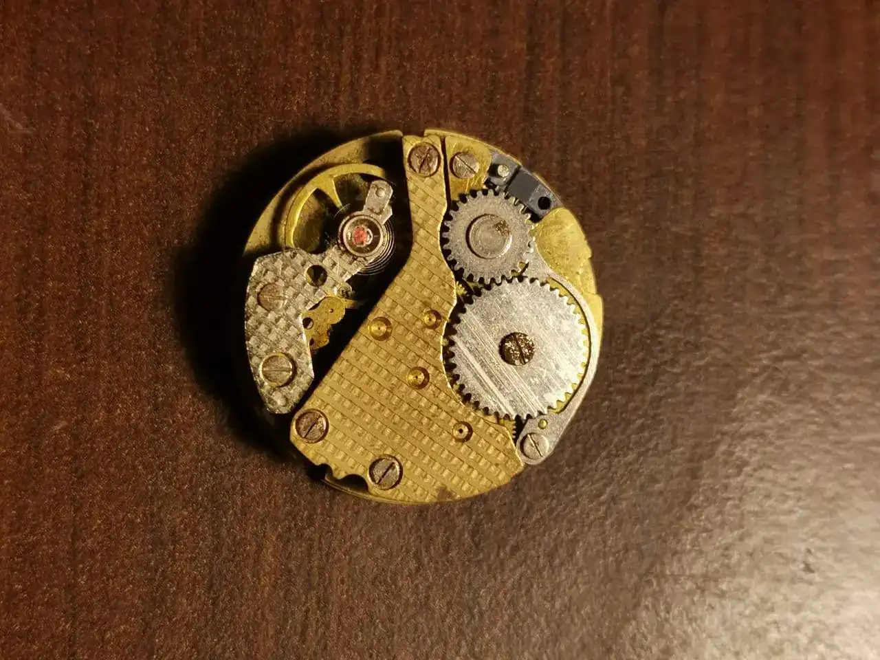

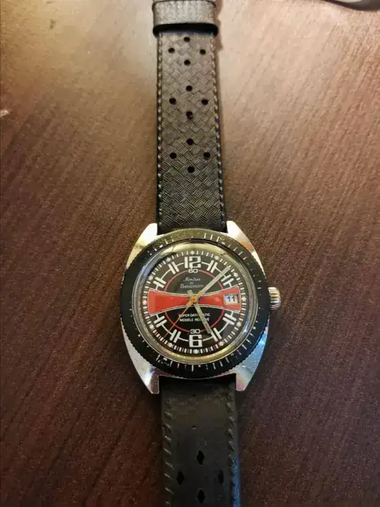

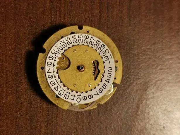

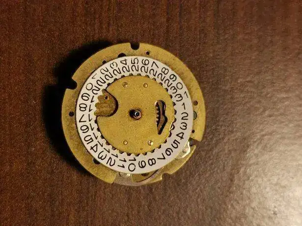

Hola amigos he tenido algunos problemas para identificar el calibre de mi reloj, agradezco cualquier información relacionada WhatsApp Image 2020-12-13 at 22.56.52.webp
Tengo problemas para adjuntar imágenes, investigaré y adjuntaré las demás
Un francesito, que no se molestaron ni en marcarlo, para no gastar en punzones.
Date una vuelta por la web 17jewels y mira por la lista de calibres franceses a ver si localizas la perla.
Al final de cada marca tienes los calibres visualizados.
Suerte
Se le echa un aire al Parrenin 1640.
salvo opinión en contra de VICENTE, creo que le has dado. Parrenin C1640/C1641
Nada que objetar, está en 17 jewels, aunque creo que lo importante es que se enseñe a buscar y aprendan a encontrar... ;-)
Gracias, me sirvió para identificar otros calibres que tampoco tenian marca.
Resultó ser un Parrenin 1640, muchas gracias por la ayuda y por la información amigos.
