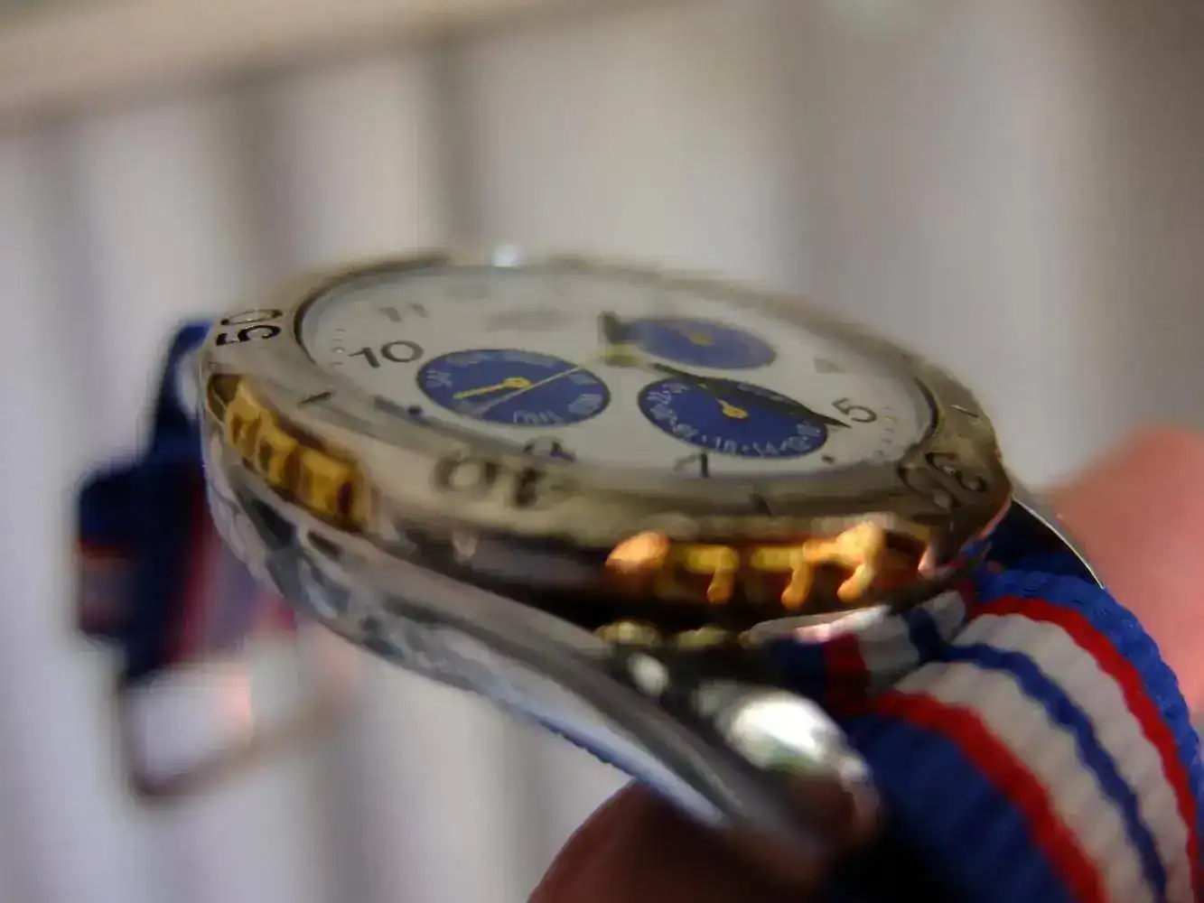

Este reloj sigue funcionando perfectamente. No es adecuado para Hidro pues ni siquiera es resistente al agua, pero como no le uso y le tengo posicionado con
la corona hacia el techo... pues sigue andando como un campeón. Lo que si ha pasado es que el color del dial, el del dibujo, se ha pasado al aceite y esta
ligeramente rosa.

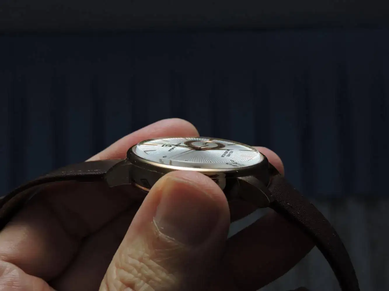

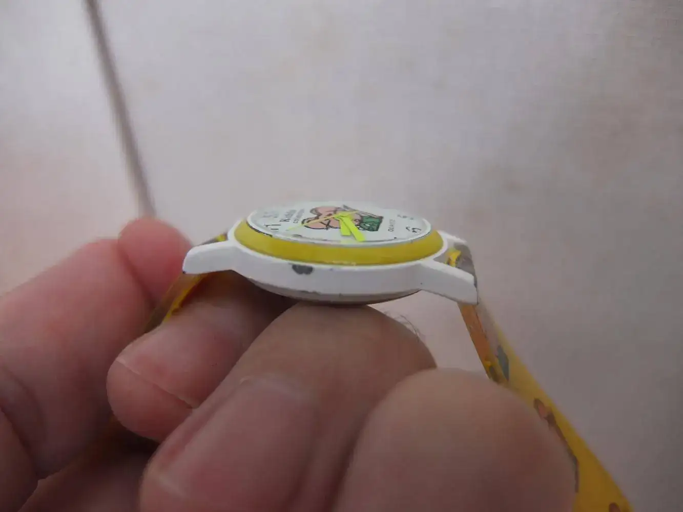

Este Lorus sigue funcionando perfectamente:
Y el Pagani, que era el mejor de todos para la prueba, pues era más resistente al agua y su mecanismo tiene mucho "torque" en el segundero....
le he roto el cristal (no tiene que ver con haberle llenado de aceite), pero sigue funcionado (obviamente ahora al aire).
