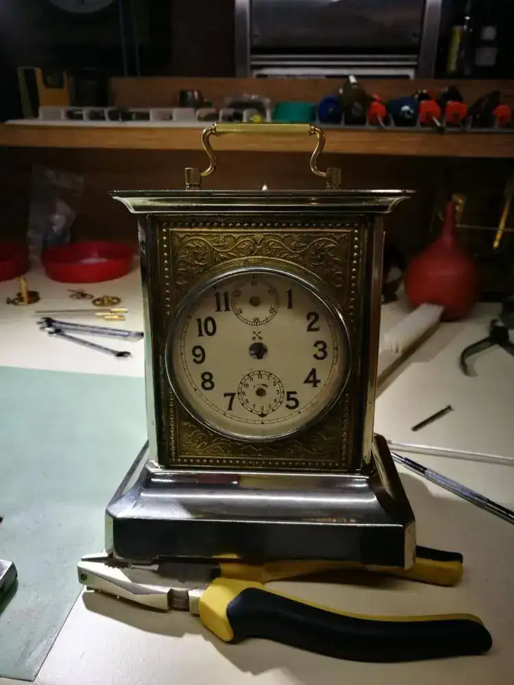

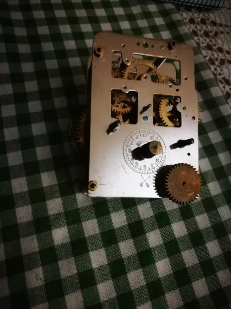

Hola a todos, necesito una máquina para un antiguo reloj despertador de la marca Dos flechas cruzadas (crossed arrows) y me estoy volviendo loca para encontrarlo. Según tengo entendido tiene una máquina muy parecida a los Junghans o Joker pero no encuentro nada que me ayude. Incluso si no funciona o le falta alguna pieza si alguien supiese algo o me puede orientar de donde buscar estaría muy pero que muy agradecida.
Adjunto foto del reloj y de la máquina.
Lo dicho, cualquier ayuda es bienvenida.

esa foto de la maquina ..
que le ocurre a esa maquina
es facil encontrar una maquina para esa caja
la que muestras no es de campana es de caja de musica

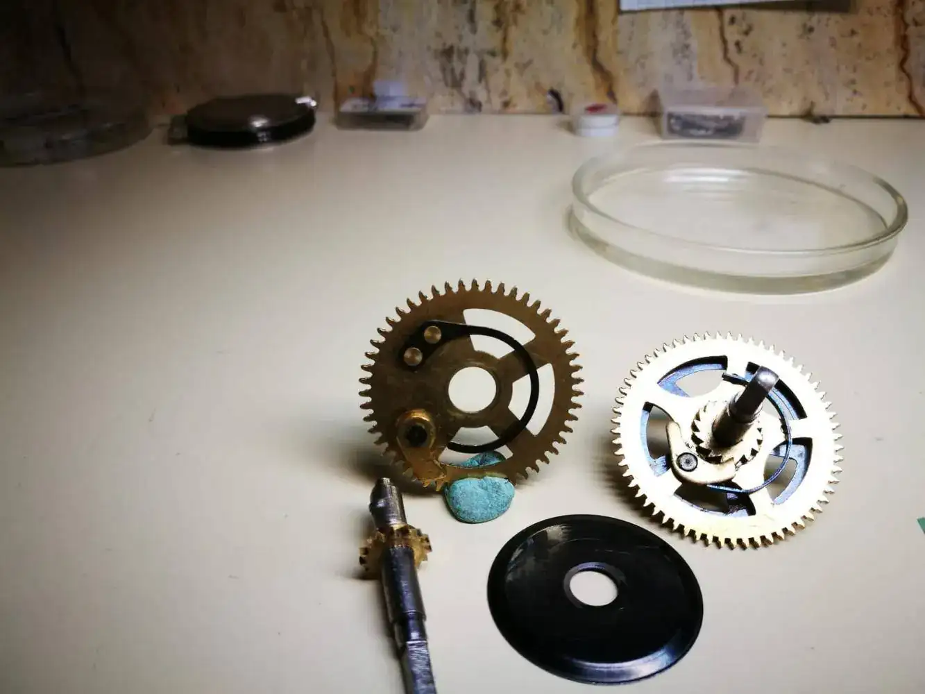

Lo que le ocurre es que los dientes de las ruedas donde van montadas las cuerdas están muy gastadas y le falta en ancora.
quizas un relojero te pueda buscar un ancora, los dientes de los barriletes no creo sean problema..nunca los vi desgastados

ese es el problema que este reloj va con caja de musica y si no encuentras la misma maquina es dificil que engrane el piñon con esta caja , por esto quizas sea mas sencillo busncar un ancora, si fuese maquina con campana no hay problema
Pon mas fotos de perfil de la maquinaria y de la musica

Aquí tengo una foto de los barriletes, no sé si se aprecia bien que están desgastados pero sí que lo estánPiezas.webp
Hola Marcosalcoy, sí, la sonería está bien lo que pasa es que en general la máquina está bastante deteriorada y hay que hacerle muchos arreglos.
Muchas gracias, cuando esté terminada os enseñaré una foto :)
Totalmente cierto, el caso es que por casualidades del destino tenemos 2 relojes iguales por eso buscamos la máquina entera para reparar ambos. La máquina de las fotos es la que está peor, la otra tiene una reparación menos compleja.
Hola,cuantos dientes tienen las coronas?
