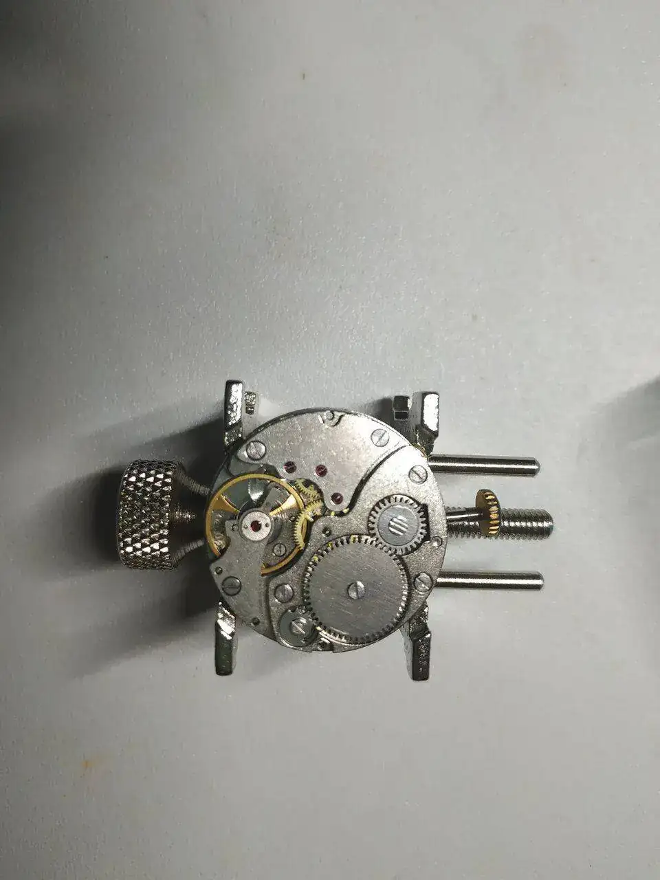

Buenos días a todos,
Acudo a vosotros para ver si me podéis sugerir algo para hacer funcionar este ZIM/Pobeda 2602:
  • Lo he limpiado y aceitado y no veo ningún defecto evidente.
  • La cuerda funciona, así como el mecanismo de cambio de hora.
  • Cuando soplo con la perilla, el volante se mueve de forma correcta y se observa un movimiento correcto de áncora y todo el tren de ruedas.
Y dicho todo esto, el reloj no chusca. Le doy cuerda, y no funciona. Le soplo, empieza a moverse, dejo de soplar, se para.
Dos detalles:
  1. Creo que el muelle del volante tiene una pequeña deformación. No pongo foto porque no se vería nada, pero vamos, solo me he dado cuenta porque al no funcionar he revisado en detalle.
  2. Al hacer la limpieza, me encontré dentro del mecanismo un rubí de los que llevan los volantes, con forma semicilíndrica. El tema es que el volante tiene su correspondiente rubí. He comparado con otros volantes y parece que a este no le falta nada. ¿Se le cayó a alguien un rubí de volante dentro de otro reloj? Misterio.
En fin, que casi lo que me parece raro es que en un reloj donde funciona todo, pues no funcione el reloj en sí.
A ver si se os ocurre algo que probar :pardon:
Muchas gracias por todo.

Tal y como tienes la espiral, es normal que no chusque.
Efectivamente tal y como se aprecia en la foto el espiral esta totalmente descentrado
Vale, pues el problema es la espiral, ¿no?

He obsevado esa foto con detenimiento y veo que tienes unas espiras pegadas. Lo primero que debes hacer es desimantar el movimiento, y si no se corrige, quitar el tornillo del puente del volante y sumergerlo en gasolina de mechero un ratito. Luego lo montas y a ver que pasa.
