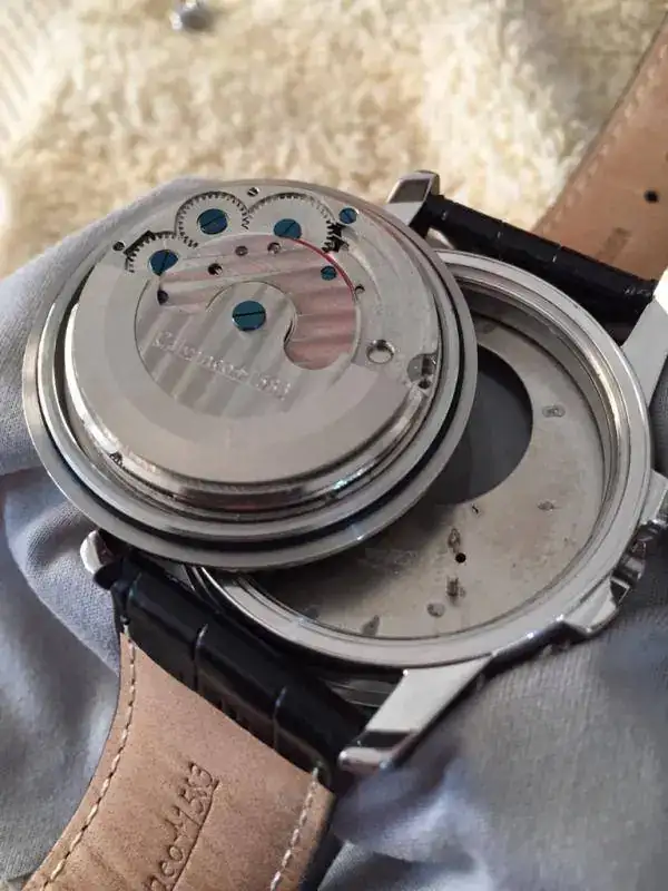

Pues eso, acudo a vosotros para consultaros lo siguiente.
Quiero abrir y desmontar un Calvaneo para ajustarle la aguja de los minutos que se ha caído.
El reloj lo abro sin problemas, extraigo la corona también y saco la maquina.
Pero cuando llega el momento de desmontar el dial soy incapaz, no encuentro la forma de quitarlo, parece que lleva un bisel soldado que lo sujeta, no se si se tiene que desmontar desde el frente.
Alguno puede ayudarme ? Muchas gracias de antemano.
Pongo algunas fotos:
Si no puede sacarse desde atrás, entonces habrá que hacerlo desde el frente.
Mira con una buena lupa la unión del bisel con la caja. Lo mas probable es que estén unidos a presión. Antes de los relojes sumergibles, era lo habitual
Suerte con la reparación.

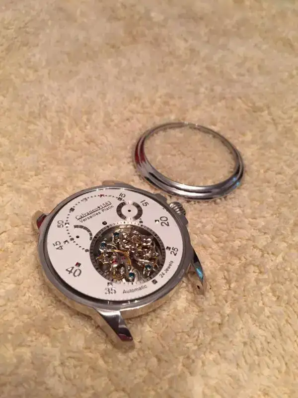

Efectivamente. Era por el frontal. Gracias.
¿Otro reloj?. Pero si tienes mil. ¿Cuanto te has gastado?. ¿Cómo que lo compraste usado?. ¿Le compras un reloj usado a un desconocido?. ¿No tienes ya uno igual?. ¿Cómo que no es igual?
Reparado
