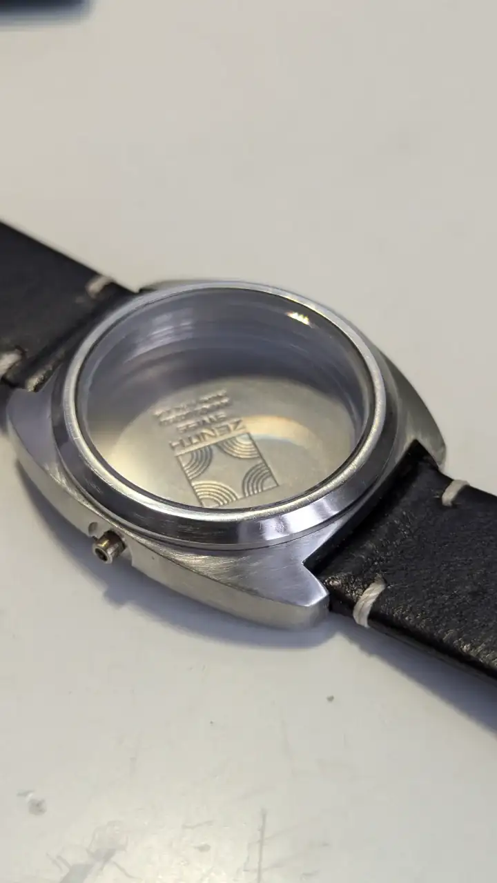

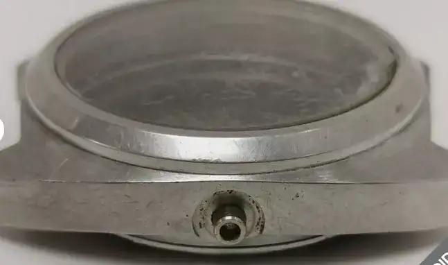

Buenas:
Tengo que desmontar un bisel de una caja 01-0061-500 Zenith para poder colocarle un cristal y no hay forma. Tengo el típico aparato para desmontar biseles de Aliexpress, pero se resbala y lo único que esto haciendo es marcar la caja.
Hasta ahora no había tenido problemas para desmontarlos, pero este no tiene ranura donde meter las cuchillas y debido a los años, está pegado a muerte.
¿Algun metodo para poder aflojarlo?

El cristal ha salido roto. El problema es que por dentro tampoco tiene espacio para hacer palanca en condiciones y al intentarlo he deformado el bisel. Lo he dejado en WD40 a ver si se ablanda, pero no sé si así saldrá.

Desmontaje de bisel y cambio de cristal conseguido.
Luego abro un hilo en hágalo usted mismo con el método usado. Pero básicamente ha sido fabricar en la impresora 3D un útil para apoyar la caja y 2 media lunas que apoyan en el interior del bisel. Luego con la prensa de cristales hacer fuerza. Le ha costado pero ha salido sin deformarse.
Lo raro es que tanto la caja como el bisel tienen unas hendiduras parecidas a una rosca. No puedo asegurar que el bisel fuese a rosca pero si fuese así, no habría podido sacarlo con mi método.
No lo sé, pero el caso es que ha salido y lo he vuelto a colocar con el cristal en su sitio. No tiene holgura y la unión con la caja es perfecta.
