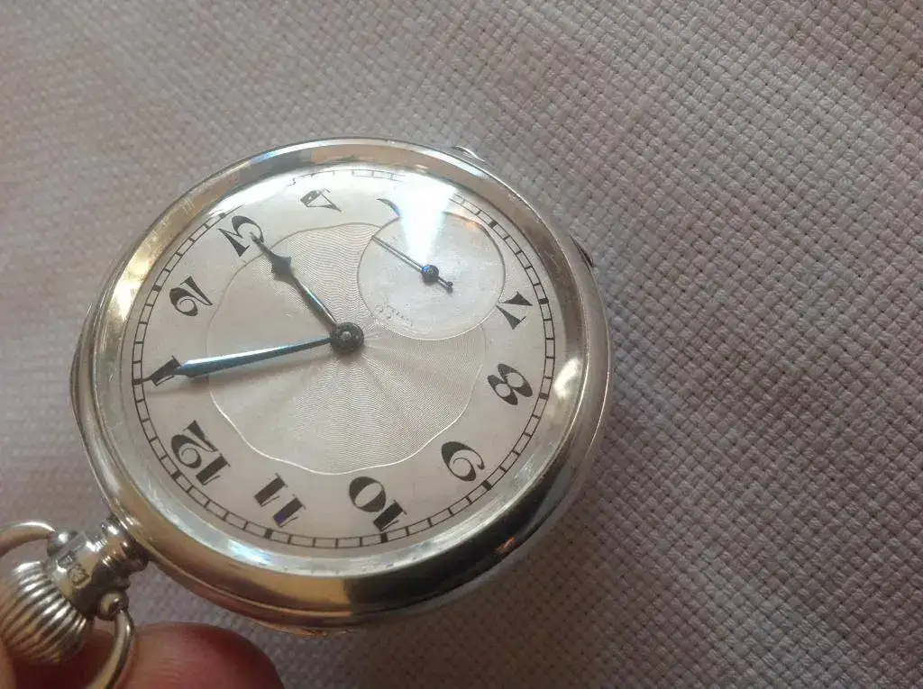

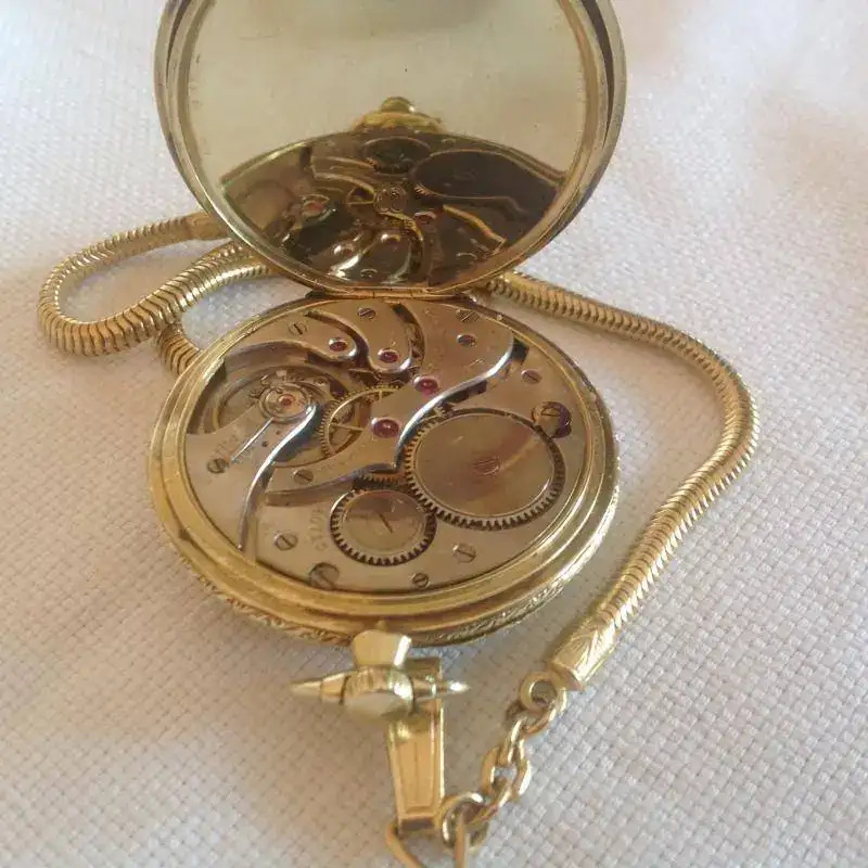

Refloto este hilo para contaros el final de la historia; creo que os lo debo después de todo lo que me habéis ayudado.

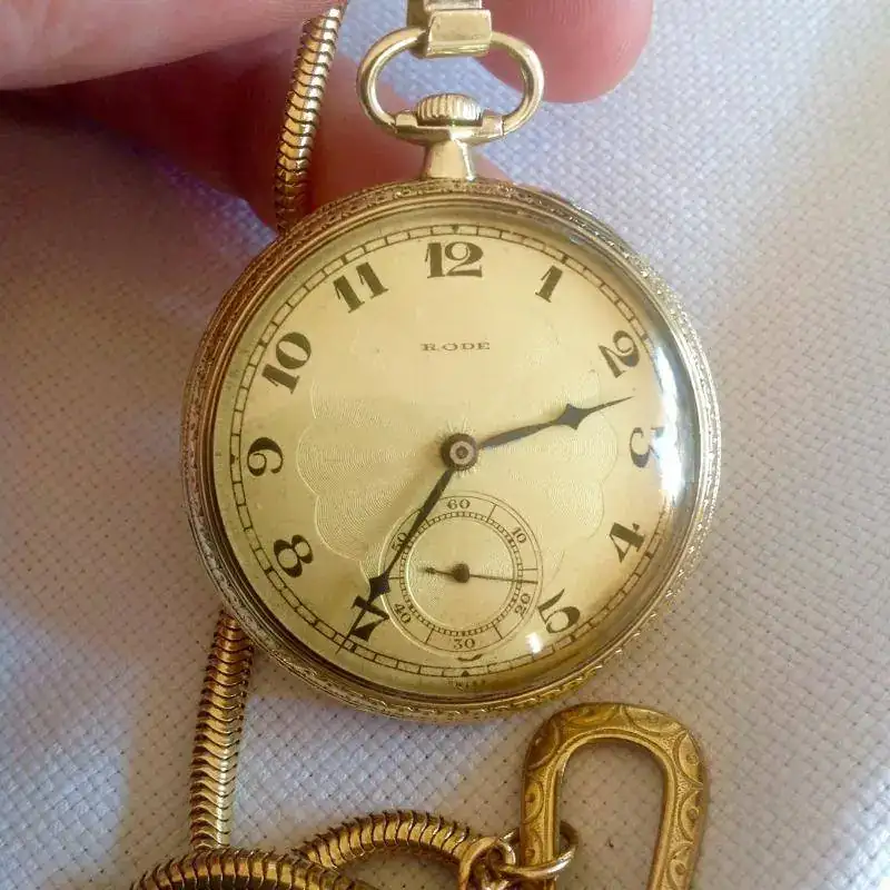

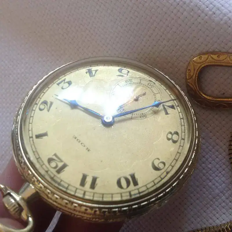

Como habéis visto en las fotos anteriores, este reloj además de necesitar una buena limpieza, necesitaba unas agujas (las que tenía eran diferentes entre sí las de horas y minutos, y dorada la de segundos), y restaurar la esfera.
Primero efectué la limpieza y lubricación yo mismo (después de practicar bastante con otros relojes ya desahuciados). Al principio me llevé una gran decepción, porque después de terminar resultó que el reloj atrasaba una barbaridad. Repetí todas las operaciones de nuevo ... ¡Y nada! Aquello seguía atrasando una burrada. En el Biburo (cronocomparador casero) salía una traza en forma de sinusoide, con un periodo que creo recordar que era de 6 segundos. No tenía ningún sentido ... Hasta que se me encendió la bombillita: ¡estaba magnetizado!. Unas pasaditas por el desmagnetizador, y listo. Aprovecho para avisar a todos los que utilicen una tablet cerca del reloj (yo la utilizaba para ir sacando fotos antes de desmontar, para asegurarme de saber montarlo todo de nuevo). ¡Algunas fundas de tablet tiene un potente imán en la tapa!.
Tengo que decir que ahora éste es el reloj que utilizo todos los días, y funciona con una precisión razonable: se desvía dos o tres minutos a la semana.
El único problema es que se me rompió el tornillo de regulación del cuello de cisne (¡seré manazas!), y he tenido que dejarlo sin ajuste micrométrico hasta que encuentre repuesto, si es que llego a encontrarlo.

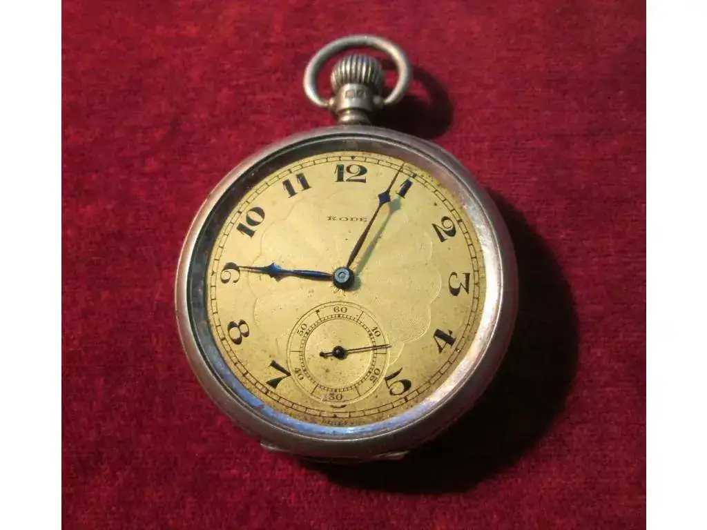

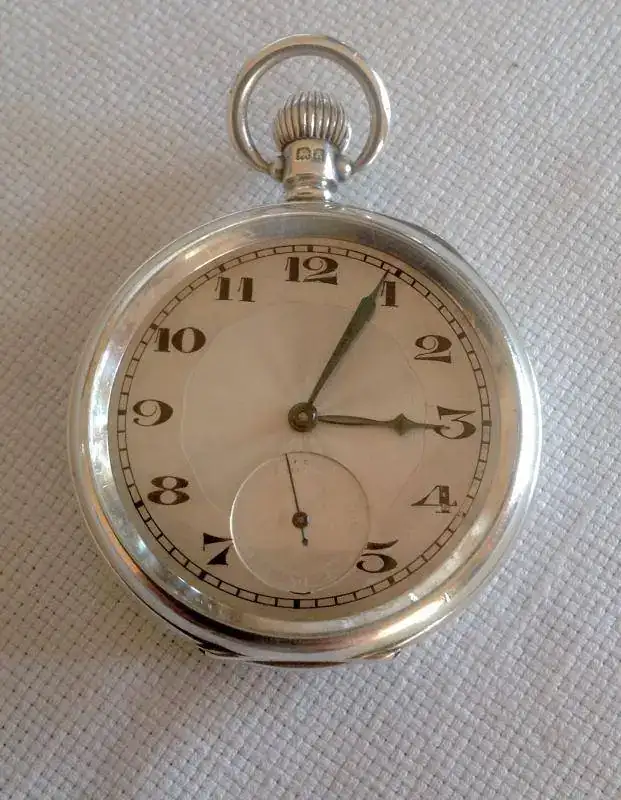

Para la esfera, pedí presupuesto a algunos esferistas, pero éstos excedían mis posibilidades, así que tuve que buscar otra solución.

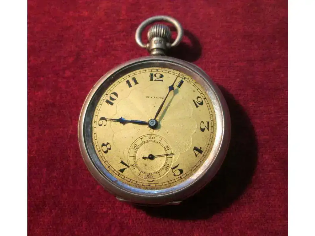

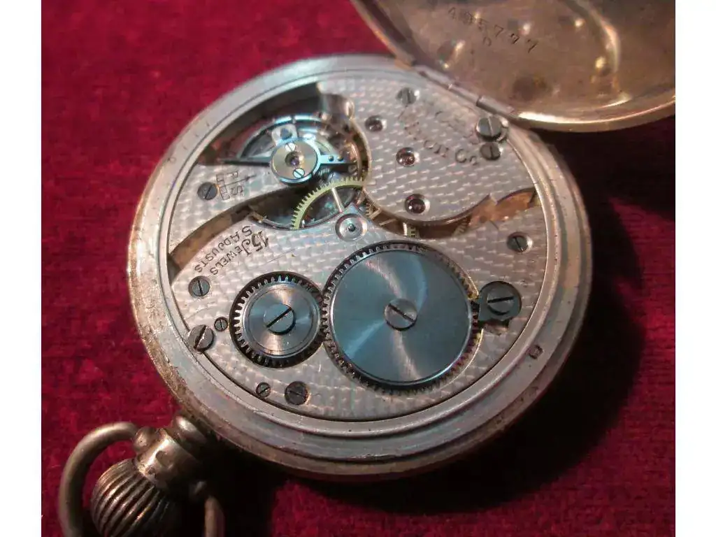

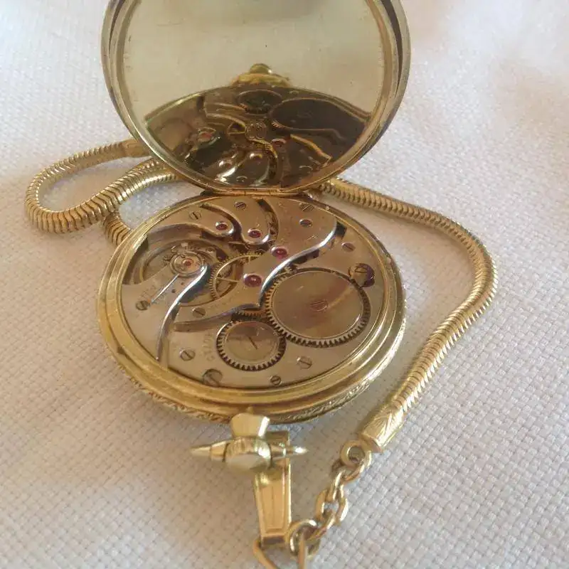

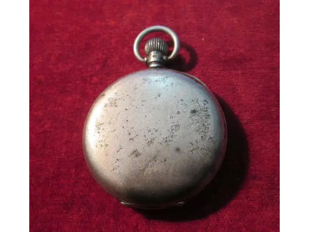

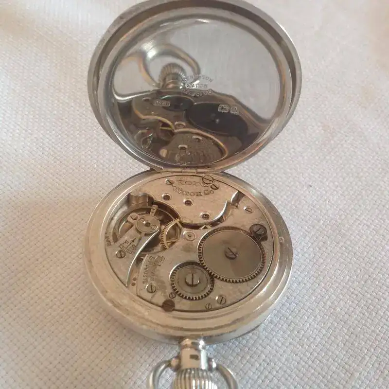

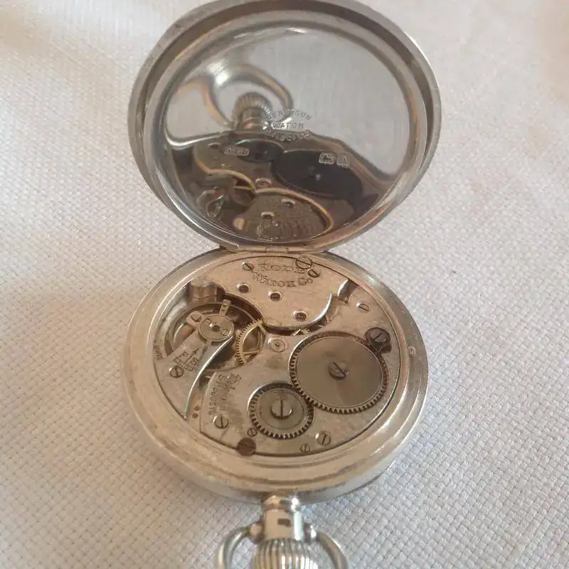

Y la encontré en ebay, con el reloj que muestro en las tres primeras fotos
En el anuncio no daban mucha información, y no tenía ninguna seguridad de que me fuera a servir, pero como el precio no era alto (22 € incluido el transporte), decidí correr el riesgo.

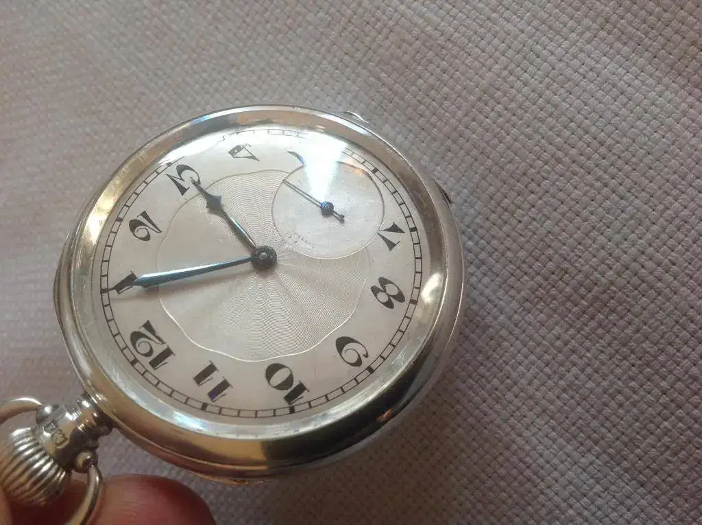

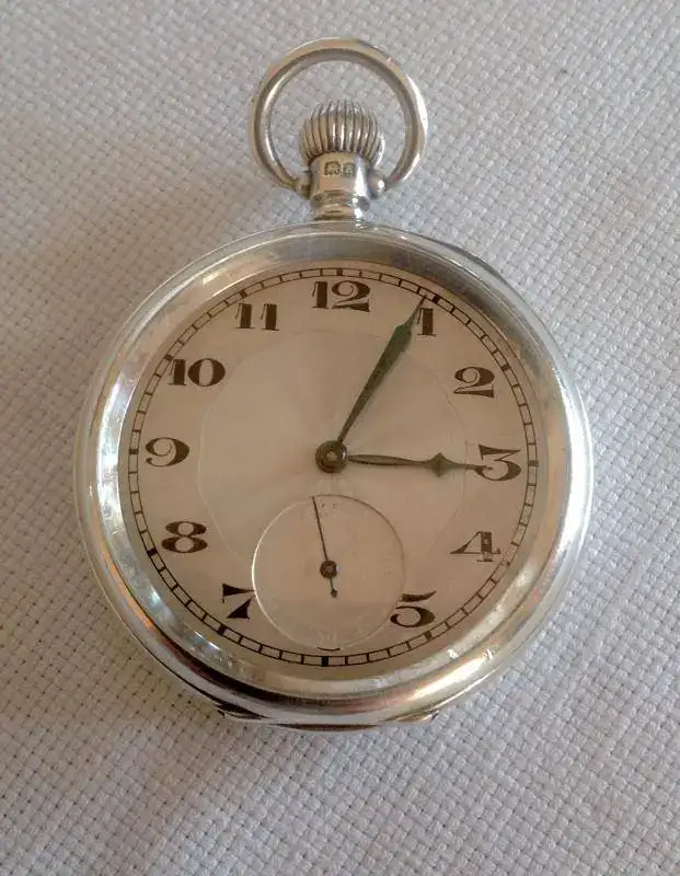

Resultó que la esfera estaba bastante bien, y las agujas perfectas. El único problema lo tuve con la de segundos, cuyo orificio era demasiado grande. Pero, con la idea del rotulador permanente que nos dio Tempus en otro hilo, quedó solucionado el asunto. Muestro el resultado en las fotos 4, 5 y 6.

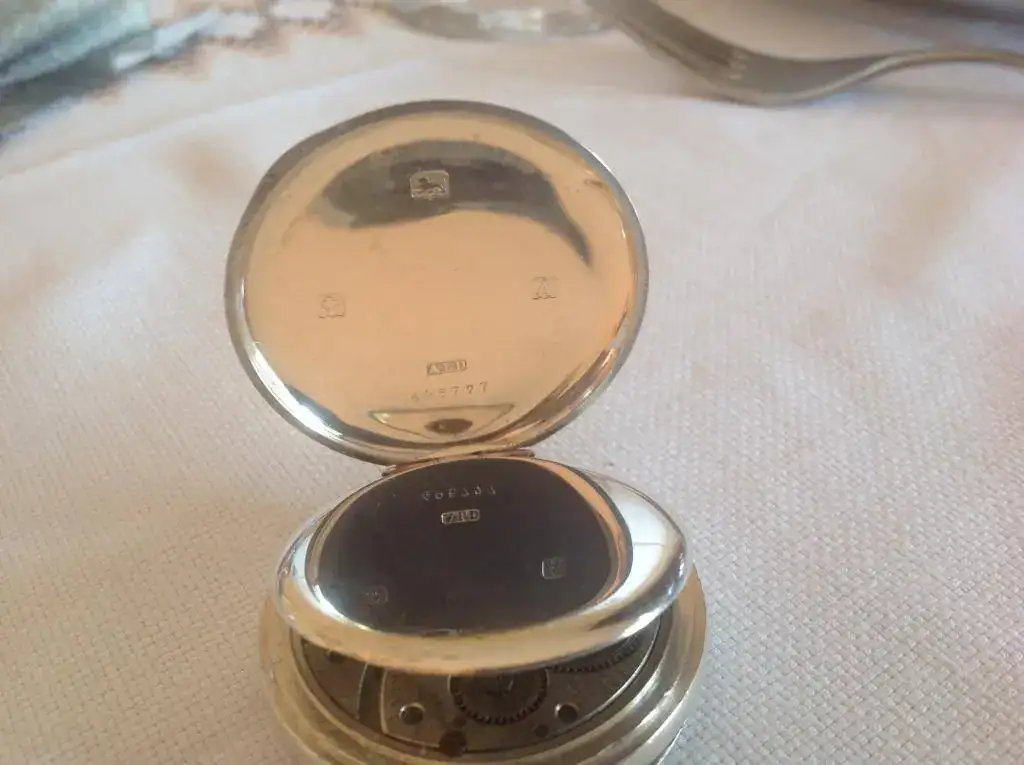

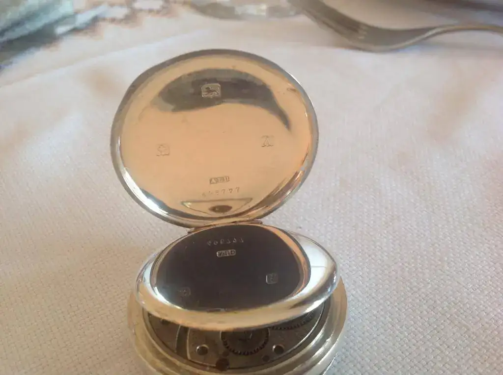

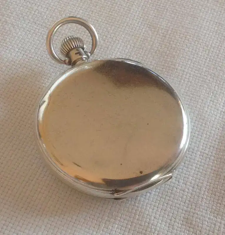

Pero además resultó que la caja de ebay era Dennison, de plata esterlina. Por los contrastes, de Birmingham, de 1925.
¡¡¡Y esto confirma que Rafagil tenía razón: tanto las esferas como las agujas de estos relojes son del entorno de 1925, independientemente de las fechas de fabricación de los movimientos!!!

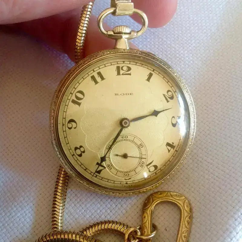

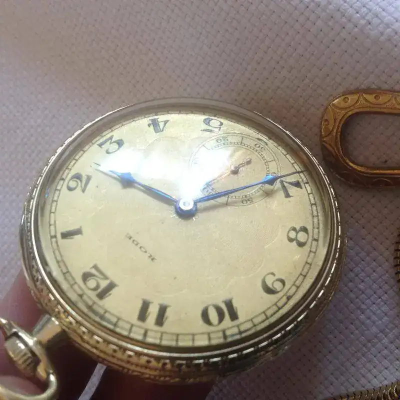

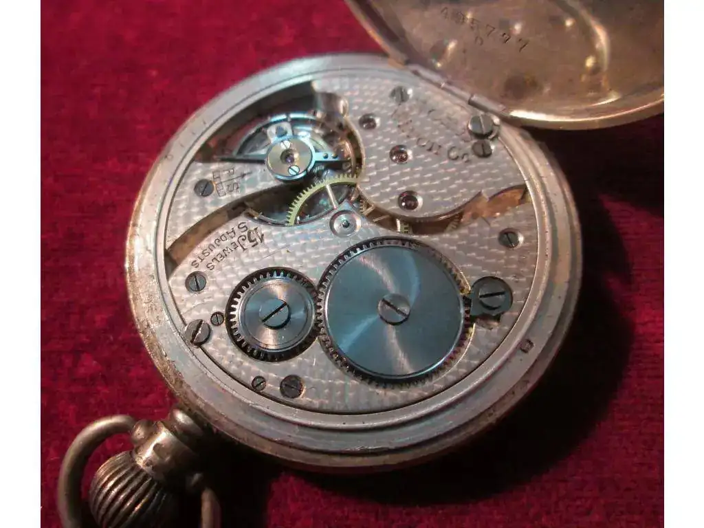

Me dio pena dejarla así, así que la limpié y le puse un cristal. Y una vez limpia, me puse con el movimiento: espiral deformada, volante desprendido de su eje, y mas porquería que el palo de un gallinero.
Remaché el volante al eje, y como la ignorancia es muy atrevida, intente adaptar una espiral de otro reloj viejo que tenía. Tuve que cambiar el pitón, y eso para un manazas como yo son palabras mayores. Al final pasó lo que tenía que pasar: el reloj funciona, pero adelanta un disparate. Imagino que la espiral no es de las medidas adecuadas, así que tendré que investigar. Pero mientras, lo monté con las agujas y la esfera que había sacado del otro reloj, después de limpiarla con un paño de limpiar plata (al limpiarla, se borró toda la esfera de los segundos; los números de las horas quedaron intactos). Os enseño como queda en las cinco últimas fotos.
No se si habrá llegado alguien leyendo hasta el final de este ladrillo, pero en todo caso, muchas gracias a todos por vuestra ayuda y ¡Feliz año nuevo!
