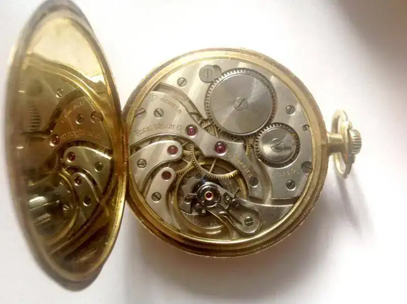

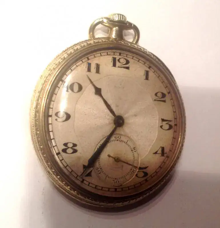

En la primera foto no se ve el volante, porque como está funcionando, sale movido.
En la segunda foto, se ve la esfera, que estaba muy oscura, y con algún hongo. Le pasé un paño suave, humedecido con un poco de agua jabonosa, con mucho cuidado de no tocar las agujas, y por lo menos ahora se ven los índices.

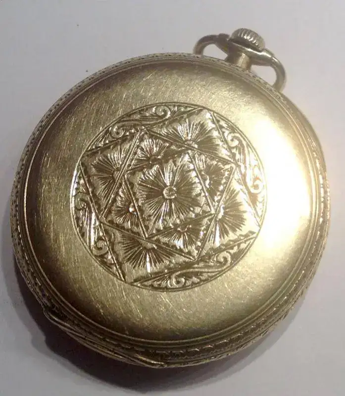

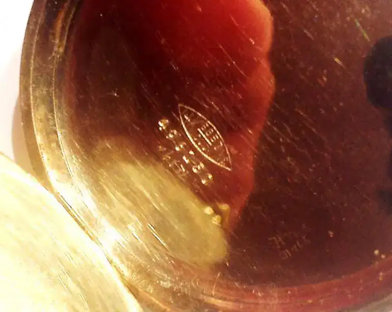

La inscripción de la tercera foto es: 14K 585/1000 FINE , y en la línea de abajo: 496150

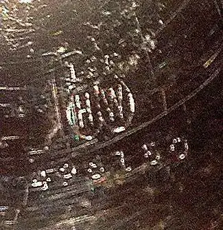

En la cuarta foto aparece el logo con H W y el número 496150
Como os dije, estos relojes (en realidad tengo 3: este que os enseño ahora, un Waltham de 1900, y un J.Bachsmid Orion, que no funcionan y sobre los que os preguntaré más adelante si me lo permitís, en otros hilos) estaban en un cajón, en un lugar muy húmedo, desde finales de los 70 el RODE, y probablemente desde antes los otros dos. A mi me sorprendió muchísimo que no estuvieran completamente oxidados, porque además estaban a 300m. del mar ...

A ver si ahora:
Ahora si se ven las fotos.
Rode watch company , parece ser la primitiva casa AVIA , Degoumois & Cie SA , fundada en 1887.
Tu reloj es de 1910/1915 aproximadamente , el movimiento parece de buena calidad.

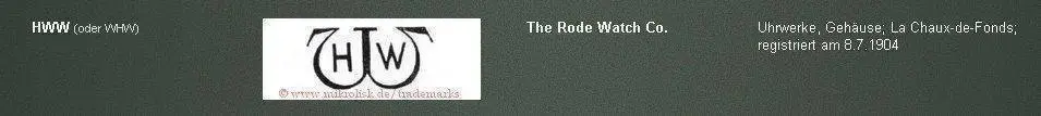

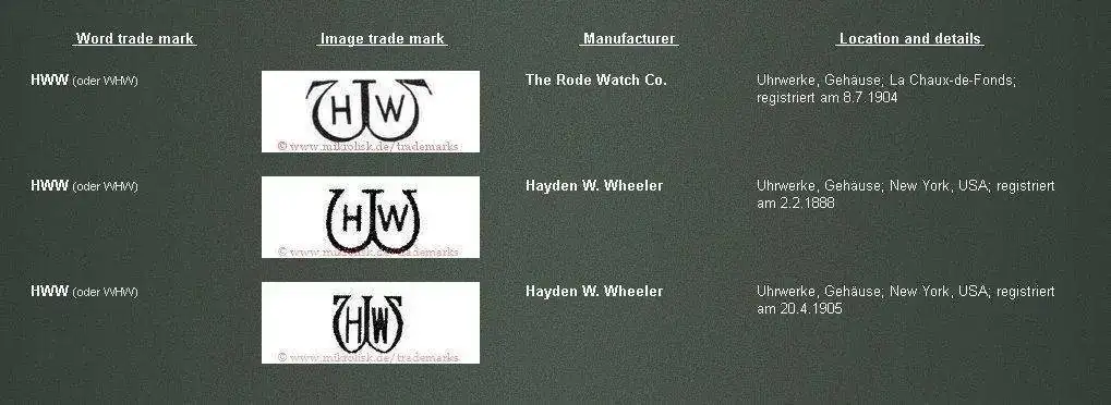

Rode se registró a el mismo día de Agosto 1904 en New York y en La Chaux de Fons, por lo que el calibre marcado con el hipotético Nº1 debería ser de ese año. Supongo que Rode y Avia son sólo las marcas de Degoumois.
Estos Rode que he visto son relojes que, dicho sea de paso, me han sorprendido mucho por su alta calidad.
(He visto en Ebay un calibre Rode con esfera Waltham. ¿¿¿pero qué es esoooooo???)
RodeKleinuhren, Schmuck, Teile, Gold; La Chaux-de-Fonds, Schweiz; Nueva York, EE.UU.;Registriert am 08.07.1904
Kleinuhren, Schmuck, Teile, Gold; Neuchâtel und La Chaux-de-Fonds, Schweiz; Registriert am 08.07.1904
Kleinuhren, Schmuck, Teile, Gold; Neuchâtel und La Chaux-de-Fonds, Schweiz; Registriert am 08.06.1910

Si, es el logo que está grabado en la tapa de mi reloj, de una empresa registrada también en 1904. Y ahí se me encendió la luz .... ¿Y si ni el reloj de Julio ni el mío tuvieran sus cajas originales?

Efectivamente en Mikrolisk, Rode no pone que fabricara cajas, pero sí HWW, que era propiedad de Rode. Fíjate que en la imagen que he incluido en un post anterior de este mismo hilo, de la entrada de Mikrolisk correspondiente a HWW, si que pone "Gehäuse", que significa caja, carcasa.
Y tanto la caja de mi reloj como la del de la subasta llevan el logo de HWW. Parece que HWW era el cajista de Rode, y que además fabricaba muuuchas cajas para terceros.
Edito para ampliar información:
Por lo que se ve, HWW (Siglas de Hayden W. Wheeler), que estaba registrada en Nueva York desde 1.888, fabricaba cajas (bueno, y también algunas se las compraba también a otra empresa que se llamaba Brooklyn Watch Case Co.). Y en ellas metia los movimientos que compraba a diferentes fabricantes, Hamilton y Rode entre ellos. Rode registro la marca HWW en Suiza en 1904. (Quizás llegó a un acuerdo con Hayden Wheeler para distribuir sus cajas allí).
En ocasiones los fabricantes de movimientos dejaban sus marcas en estos, y en ocasiones los marcaban con otras nombres (de Wheeler o de terceros a los que este vendía).
Esto explica por qué los números de serie de las cajas HWW "corren" mucho más que los de movimientos Rode. El tal Wheeler debía vender relojes en EEUU como churros.

Yo tampoco había visto nunca una tapa trasera decorada así. Dicho sea de paso, me parece muy bien trabajada y de gran elegancia, sin caer en excesos decorativos que a veces pueden parecer, desde una perspectiva actual, de gusto dudoso.
