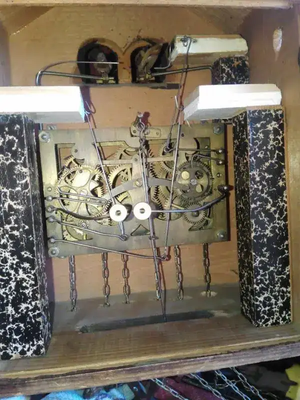

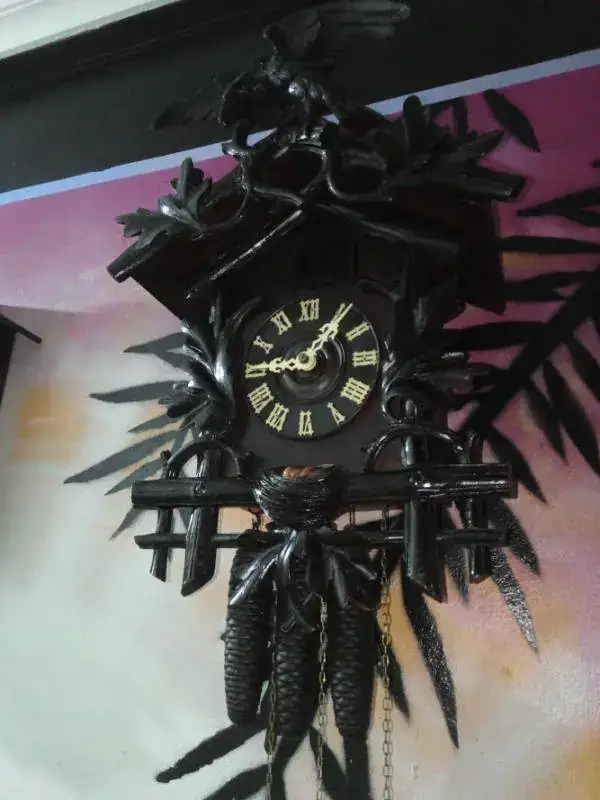

Venia a pediros ayuda para datar este relojillo. Bueno, relojazo, que son unos 55 cm de altura con un peso nada despreciable de 7 kilos.

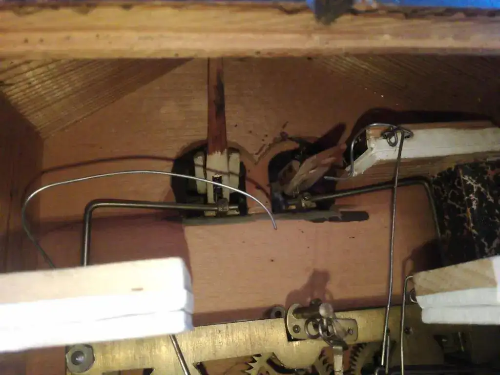

Este fue un proyecto personal, ya que lo consegui bastante bien de precio debido basicamente a que... no funcionaba, ni cuco, ni codorniz hacian el ademan de salir, por no decir sonar. El reloj arrancaba, pero se paraba entre el primer minuto y el cuarto de hora. El interior era para echarse a llorar, mas polvo que una pelicula de Dracula, faltaban los alambres, todos los fuelles rajados, dos flautas sueltas metidas a cascoporro, una 4ª flauta que no se ni de donde vendria tambien por ahi, y la codorniz que habia decidido anidar en la base de la caja (al menos no se habia perdido). Me dijo la buena señora que hacia años se habia enviado a reparar y que se lo habian devuelto con una notita de "Sin arreglo". Visto el estado, no se si se lo mandaron al relojero o al carnicero. El caso es que me lo dejó muy bien de precio, mas bien queria librarse de él y me puse con el asunto.
Costó dios y ayuda, pero al final ahi está funcionando y es uno de los orgullos de mi colección.
Lo que me trae un poco loco es la datación.
Yo lo compré pensando que seria de finales de los 40, principios de los 50, pero hay ciertos detalles que me hacen pensar que es mas viejo.
1.De primeras, la señora que me lo vendió, que rondara los 65-70 años, me dijo que este reloj lo recuerda desde que era pequeña en casa de sus abuelos y que ya entonces su madre le decia que ella tambien recordaba ese reloj desde pequeña.

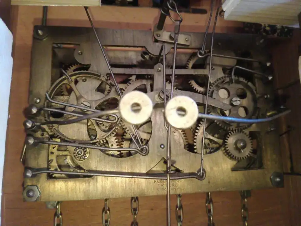

2. El movimiento es de contadora, version vieja, es decir, 1 cuarto-2 cuartos-3 cuartos- 4 cuartos + cuco. Los movimientos mas modernos tambien soltaban el cuco a las medias despues de los dos cuartos.

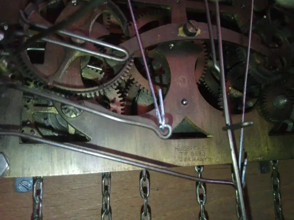

3. El movimiento esta marcado como Hubert Herr Triberg Germany, nada mas en todo el mecanismo. Es raro que Hubert Herr ponga una marca unica, siempre suele aparecer el "Unajusted and with no jewels", algún número, etc. Por si fuese poco, ese movimiento HH no se parece a ningun movimiento de la marca que haya visto hasta ahora, ni siquiera en la colocación de las agujas. Por lo que tengo entendido, HH hace muchisimos años, compraba movimientos a J. Burger Söhne ( que años despues sería la famosa Regula) y estampaba su marca en dichos movimientos. Este movimiento, si nlo llevase el grabado de HH, habria dicho que era un J. Burger. sin dudarlo.
Todo esto me hace pensar que este reloj puede datar de los años 20 del siglo pasado, pero no he encontrado mucha información sobre el tema. Un forero del foro de Watch & Clock me ha dicho que efectivamente, es de los años 20, pero no me ha dado más explicaciones.
Asi que vamos a ver si aqui hay alguien que pueda arrojar algo de luz sobre el tema.
Un saludo y muchas gracias!
