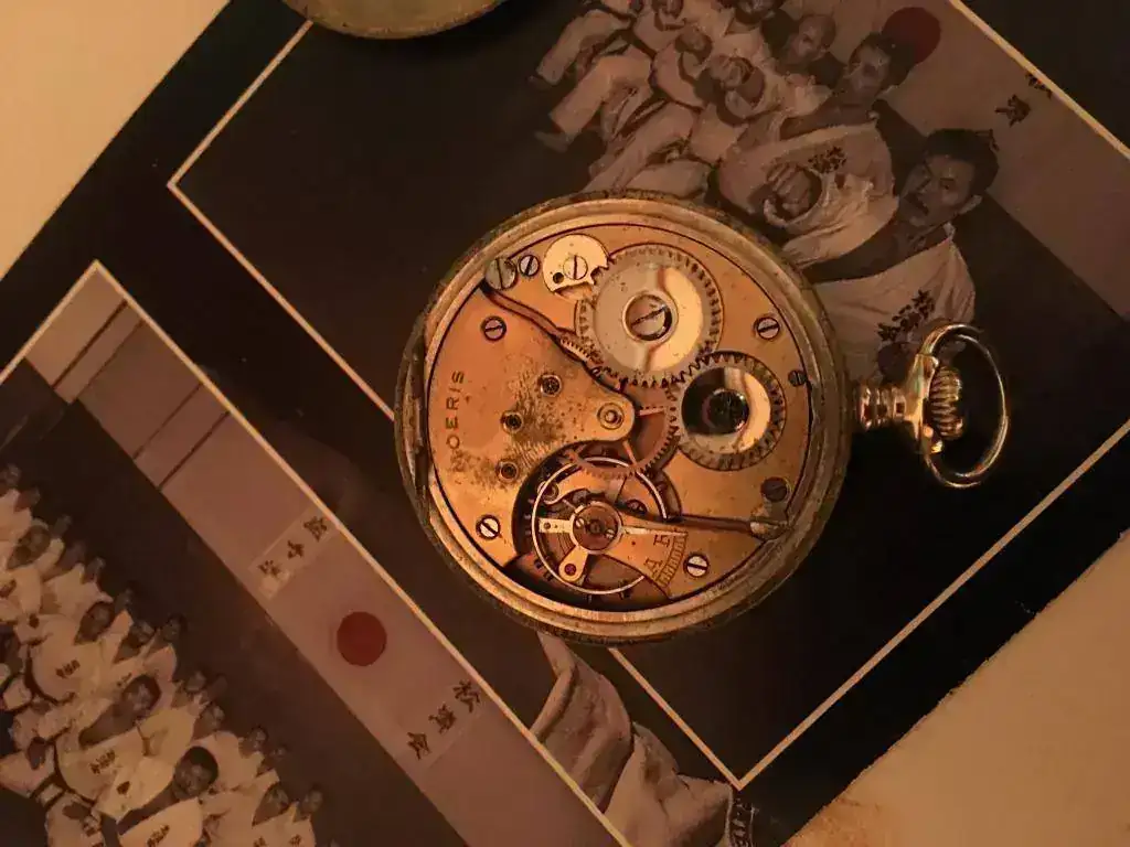

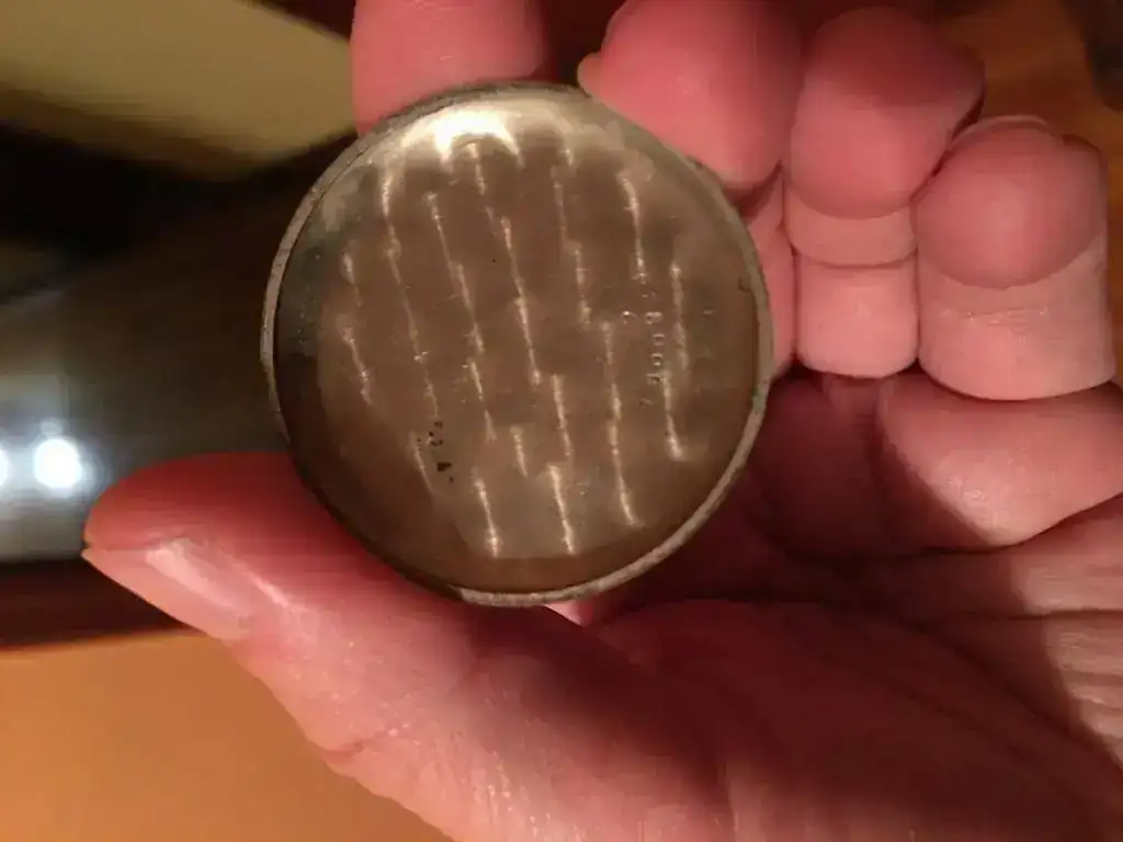

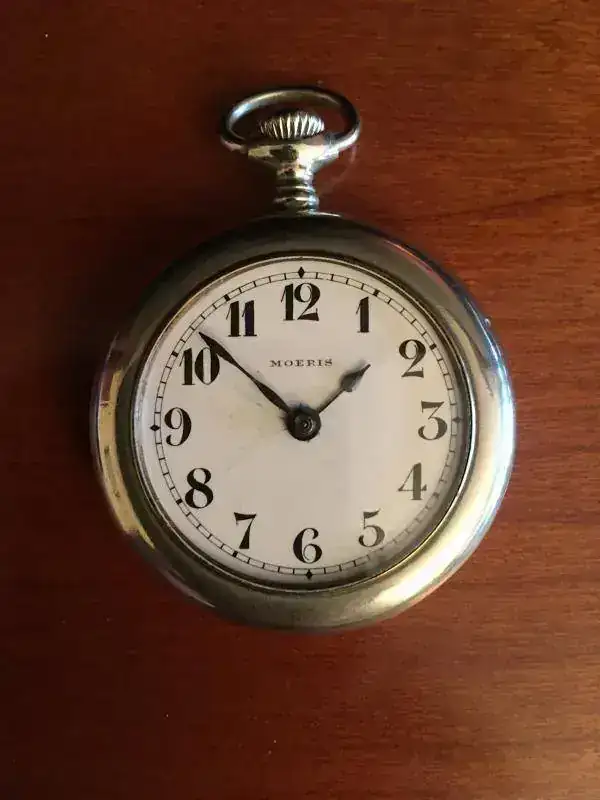

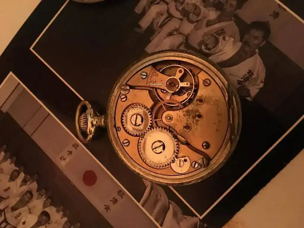

A ver si me podéis echar un cable. Este es el reloj de bolsillo que tenía mi abuelo (y que nunca le vi usar pero que tenía en un cajón). Le tengo un cariño especial porque es el reloj que utilizaron mis padres para enseñarme las horas.
Por cierto, es un superviviente, porque tengo un vívido recuerdo de mi, jugando con el reloj y sumergiéndolo una y otra vez en el bidé... :whist::
Alguna idea de cuando puede ser este Moeris?
Y el frente?
[emoji848]
El diámetro del movimiento también es necesario porque se obtiene el calibre.
Todo eso ayuda a estimar una fecha aproximada.

Buenas,
Al parecer trata de un Moeris 16A ó B, Lepine (no tienen tapa)
(También hay D), que varían en altura y algunos detalles como cliquet, etc.
Y suelen tener una patente estampada, del lado del dial:25657,
registrada por Fritz Moeri el 26 De marzo de 1902.
Este reloj, en mi modesta opinión, debe ser de aldededor de
1910 a 1920, por las características que se ven.
Es singular el estilo medio ferroviario que tiene, ya me corregirán los capos de bolsillo,
y sin segundero.

Tan antiguo eh? a ver si al final el reloj va a ser de su padre (mi bisabuelo), porque mi abuelo era de 1917 si no recuerdo mal. La falta del segundero la verdad es que siempre me ha llamado la atención, todos los moeris que he visto (no muchos la verdad), siempre tenían el segundero a las 6.
Muchísimas gracias por echarme un cable.
Coincido con Golipo en la datación , pudiendo entrar en una franja de 1910 a 1925.
