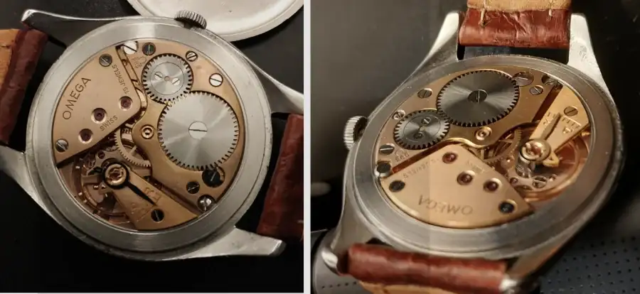

Buen día tabernero y bienvenido; he visto miles de máquinas Omega y nunca vi algo semejante al de su abuelo???
Los relojes de los abuelos bien merecen ser publicados aquí en memoria de ellos...!!!
Le sugiero tabernero enviar la foto a la Fábrica Omega en suiza y preguntar ahí. Esta le contestará si es una falla de fabricación o es una perlita extraña???
Un saludo. Luis desde Argentina
Una posibilidad, aunque remota, es que por accidente le entrara agua y oxidara toda la parte externa de los puentes y que alguien en su día los pulió. Eso sí, apretando bastante el abrasivo. La escala de afinación, como comenta Jorge, también está casi desaparecida. Y las ruedas rochete, corona y trinquete están maravillosamente nuevos. A mi me huele a pulido. Pero no descarto ninguna otra posibilidad (Acebes dixit).
Sin ánimo de crispar, me huele a photoshop
Si, parece el tenue desenfocado de PS cuando clonas algo, pero esperemos a ver. En la escala de afinación no lo parece, claro que esa foto lejana tampoco ayuda en demasía.

Estimado Luis, mil gracias por el comentario y por la bienvenida, la verdad que lo que ha comenzado por conocer un poco más por la pieza del abuelo ha terminado en un misterio. Intentaré indagar un poco más por aquí y por otros lados (preguntando en la relojería de la reparación) y si me quedo igual que estoy probaré a escribir a fábrica.
Un saludo desde España.
Estimados Casiná, Viecente y Fugito
Lamento indicarles que el número no ha sido borrado por el fotosóp. Es más. no sabía la existencia del número hasta que un compañero me insistió a abrir el reloj y comprobar dentro su numeración.
He llamado a mi padre esta tarde, y me ha confirmado, tal y como yo comentaba, que la reparación no fue nada funcional, solo meramente estético. El reloj funcionaba antes de llevarlo al relojero, y funciona después. Me ha comentado que si que le limpiaron alguna pieza interna pero me ha reafirmado que no cambiaron ningún tipo de pieza. Desconozco cuanto costaría una pieza de estas en caso de que el relojero la cambiase de motu propio. Aun así si así fuera me parecería de muy mal gusto no informar sobre el mismo.
Del mismo modo en caso de que el reloj el relojero se lo encontrase sin número de serie, por vuestras reacciones, deduzco que es algo muy sorprendente, y por lo tanto supongo que en tal caso debería haberlo advertido al cliente. (o eso habría hecho yo como buena praxis)

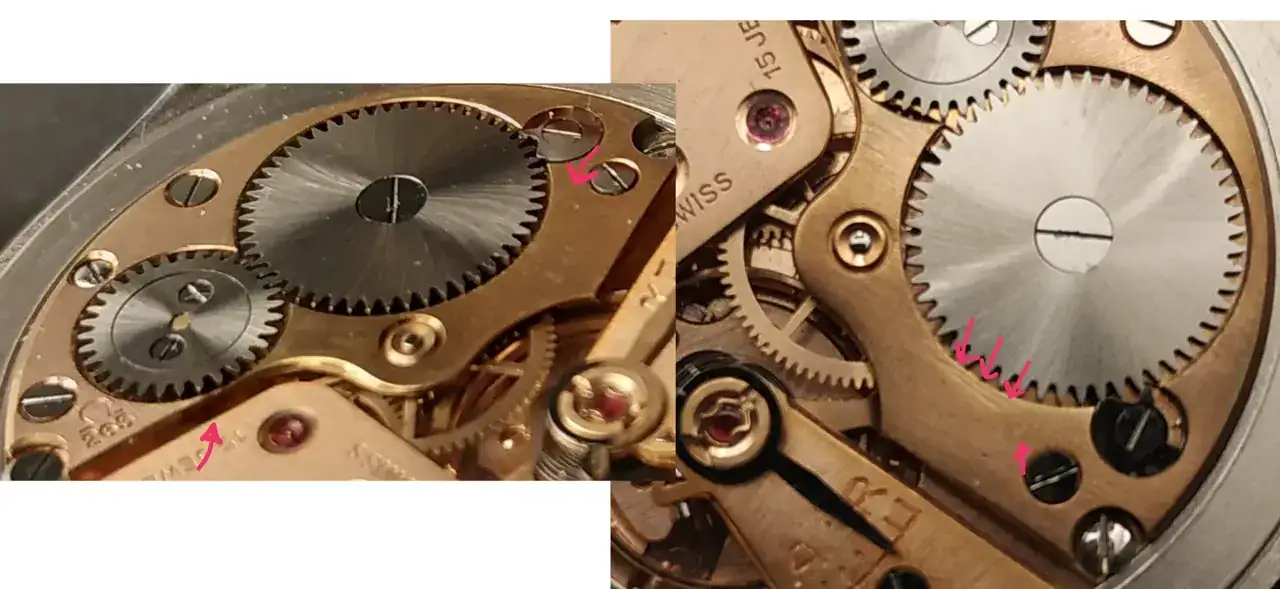

Os dejo un tres fotos más de la mecánica. El tema del puente he comprobado y no esta discontinuado, es cierto que en la parte superior plana apenas tiene un hilo de metal, pero por la hendidura tiene mas material. Quizás pueda deberse a algún tema de tolerancias de la época?
Respecto del (no) numero de serie en estas fotos parece que se ve mejor.

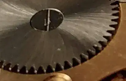

Os dejo una foto general y una foto haciendo zoom con el ordenador, he remarcado alguna cosa que ya en la foto me sale extraña, no se si ya es sugestión... Me podéis alumbrar? Al ojo y a simple vista no veo ningún signo de cepillado de la zona.

En el post principal tienes las primeras que le he sacado en el día de ayer. Ahí puedes ver el reloj por fuera.
Pues no tengo ni idea de vintages, pero lo único que me parece coherente es lo del agua.

Hola muy buenas, me he leído de creo que todo el hilo y mirado y remirado las fotos y bajo mi punto de vista nada profesional en relojes, pero sí creo apreciar un atisbo de lo que en su día fue una numeración y se aprecian unos arañazos que bien podrían deberse al intentar limpiar con un destornillador mugre u óxido muy cerca del engranaje, supongo que eso vasto para que arrancará con lo que luego lo pulieron. De ser así una parte la lijaron algo más que otra con lo que quizás el grosor no quedo uniforme y por eso en una parte se llevó la numeración y en la del símbolo y modelo no, con lo que esa zona quedaría algo más gruesa.
Solo son suposiciones, pero pudiera ser. Ahora me fíjate a ver si veo la numeración en el que puso cantábrica por si fuera más leve que el de la marca y número movimiento.

En estas fotos, que has puesto ahora, se nota que el puente mayor, en el sector de la ¿rueda corona?, no es tan diferente de otros calibres de los que hay fotos en la WEB (por ejemplo el que yo he puesto en mi mensaje 22 de este hilo)
Por su parte, la escala de afinación ahora se ve más prolijamente grabada.
Y el texto SWISS también se ve más correctamente grabado.
Se hace evidente que las primeras fotografías carecían de calidad para poder evaluar correctamente el calibre y eso me indujo a error.
Por todo ello adhiero a la segunda hipótesis de Germanio (en su mensaje 18 de este hilo) pero sin que hubiera mala fe en el borrado del número del calibre.
Insisto en que soy muy novato en estas cosas y en que no sé nada de Omega, pero me parece probable que, por las razones que fueran, le metieron mano a ese puente y, por falta de pericia (o por un daño profundo), lo pulieron haciendo desaparecer parte de la numeración. Al advertir eso, no es improbable que el relojero decidiera borrar toda la numeración ¿para que no se notara el estropicio?
Las dos fotos de detalle puestas en tu mensaje 31 de este hilo parecerían confirmar esta hipótesis que tú sugieres marcándola con las 3 pequeñas flechitas que apuntan a un "rascado" del puente.
Incluso, en la foto que pongo (parcializando la tuya) me parece advertir que dicho puente tiene bastante menos espesor en la zona de la ¿rueda rochete? porque los dientes de esa rueda en ese sector parecen sobresalir más que los dientes en el resto del puente.
Por supuesto que, sin tener el calibre en la mano, estas son simples suposiciones, pero tú podrías verificar con facilidad si se nota una diferencia de espesor del puente.

En otras fotos el grabado de la numeración no parece demasiado profundo, evidentemente no he visto ninguna en persona pero yo apenas creo que pase de 1mm si es que llega. El grabajo de otras partes como el logotipo o el calibre si lo veo más profundo...
