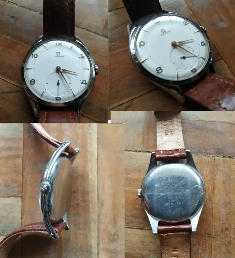

Ha llegado a mis manos este reloj, propiedad de mi difunto abuelo (murió hace más de 50 años) y mi padre ha llevado a restaurar (cambio de cristal, limpieza y poco más) y me lo ha dado como regalo.
Poco conocemos del modelo, pues cuando mi abuelo murió mi padre apenas tenia 15 años, mi abuela desconoce nada del reloj... El reloj podría tener hasta 60/65 años le calculamos por algunas fotos de mi abuelo llevándolo, quien sabe si alguno más.
El reloj es un Omega (obvio) a cuerda y poco más puedo aportar, en la relojería nos han dicho que ni gota de agua, y que es un modelo bastante bueno, nos han dado una estimación del valor pero vengo a vosotros para que me podáis ayudar con el modelo. En mi caso es mayor el valor sentimental que el que pueda tener, ya que es el único detalle que tengo de mi abuelo paterno, pero me gustaría saber si es una pieza de valor insignificante o por el contrario es una pieza con cierto valor ya sea técnicamente hablando o por alguna curiosidad o similar.
El reloj funciona magníficamente, no he contabilizado el retraso en un día de uso pero diría que seria algún minuto ya que al volver a casa por las tardes no he apreciado retraso alguno. No tiene ninguna inscripción, modelo, ni nada por ningún lado que me de pistas, y en la web de Omega no encuentro nada antiguo.
Os dejo unas fotos, si precisáis alguna extra no dudéis en pedirlo.
Muchas gracias.
IMG-20191124-204822.webp​
    49,5 KB · Visitas: 665

Pues aire serrano mucho, y de montaña también más que otra cosa. El reloj ha pasado por una restauración de cambio de cristal y limpieza de esfera (y alguna cosa mas que yo desconozco) En verdad el reloj ha quedado nuevo. Tampoco conozco el estado previo ni tengo fotos. Lo ha desempolvado mi padre de un cajón y directo al relojero.
Pues se ha quedado nuevo. Si le sacas unas fotos a la maquinaría y a la tapa trasera te darán más información.

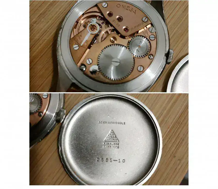

Si, se ha quedado nuevo la verdad. Adjunto unas fotos de maquinaria y tapa trasera. Me he quedado sorprendido de ver la maquinaria. No se me habia ocurrido levantar la tapa... Así de novato soy. Actualizo el post inicial con la foto.

Te aconsejo que edites tu primer mensaje y elimines la solicitud de tasación del reloj, va contra las normas del foro y produce rechazo automático entre los que valoramos los relojes por lo que nos aportan no por lo que cuestan. El tuyo, siendo de tu abuelo, aquí tiene un valor afectivo inmenso... todos querríamos tener uno del nuestro :yes:
Si pones la numeración que tiene en la maquinaria, que no aparece en la foto, podremos decirte el año del reloj.
Si pones en tu buscador, Omega 2505-10, tendrás mucha información adicional.

Es muy muy raro que no aparezca la numeración en la maquinaria, si puedes comprueba si es defecto de la foto o es que no hay... Omega siempre la lleva.
El tamaño del reloj, 37.5 mm, no es muy común, eso le hace más buscado.
El calibre 265, un buen calibre de Omega :ok:: La esfera parece repintada, pero la foto no es muy nítida.
Dejo una foto para que veas donde va la numeración, he borrado dos números deben ser 8.
No, no es un defecto de la foto, no hay numeración alguna, ya he visto una tabla de numeraciones y años de fabricación, pero en esa pieza en concreto no hay ninguna inscripción más allá de las que se ven en la foto. Puede que la pieza estuviera rota y la cambiaran en la puesta a punto?

Lo que a mí me inquieta -no voy a hablar de esfera y agujas ni de la ref de caja- es la falta de numeración en el puente.
Desde mi punto de vista voy a aportar tres posibilidades:
1- sí que está pero ha sido borrada al editar la foto. Esta hipótesis presupone que nos la estás dando. Confío en ti y la descarto.
2- ha sido borrada para evitar el rastreo del reloj, lo cual supone un orígen ilícito y si lo que cuentas es cierto, tampoco sería lo adecuado.
3- el puente de los rochetes se dañó -cosa muy improbable- y se sustituyó por otro. Si se pedía la pieza a Omega ésta venía sin numerar. De todas formas no estoy seguro que ese puente sea de Omega. Si te fijas el tuyo tiene pérdida de continuidad del metal a la altura del rochete pequeño cosa que no pasa en la foto que muestra cantábruca.
Esto último me hace pensar en un apaño por alguién que lo montó.

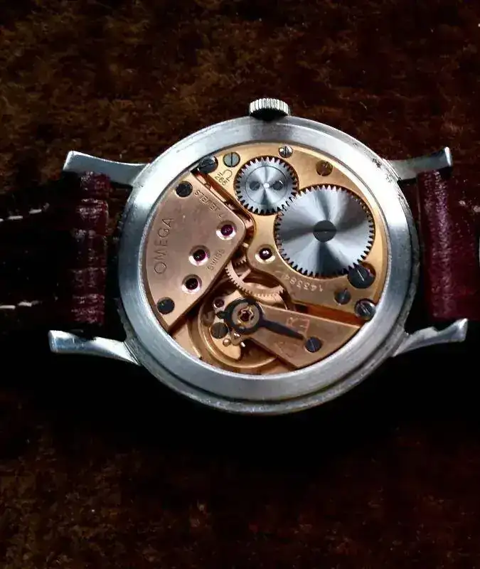

En una de las páginas de "San Google" se ve a tu reloj como:
Omega - Jumbo 265 - 2505-10 - Men - 1901-1949 -
También se lee:
Movement: calibre Omega 265 family 30T2, Case material: Staybrite stainless steel, signed Omega, Case diameter (mm): 40 mm including crown , Bracelet ..
Y si te fijas, con paciencia, en alguna de esas páginas figura el valor que el vendedor le asigna a dicho reloj lo que, por cierto, es algo muy subjetivo.
Lo que es llamativo es que no figure el número del calibre en el tuyo porque en todas las páginas de San Google que he mirado, donde se muestra el movimiento, la numeración aparece siempre.
No soy conocedor de Omega pero me llama la atención que hayan sustituido el puente principal (disculpa, no es el nombre técnico de ese puente) por otro donde figura el logotipo de Omega y el número 265 pero con la numeración del calibre ¿borrada?.

No había visto lo que tu señalas... Lo que es ser experto en Omega!!!! :ok::

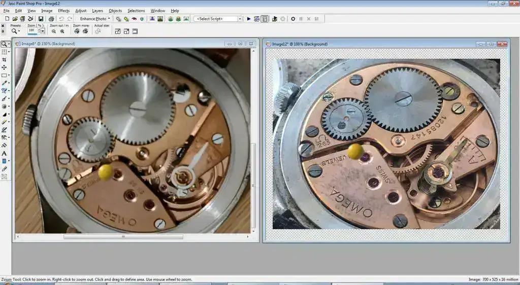

Aquí pongo una foto de este calibre (levantada de la WEB), al lado de la foto del calibre de tabernero donde se ve con claridad que en el puente de su reloj le falta continuidad. A falta de flechitas, marco esto con dos pelotitas amarillentas.
Por otra parte, al andar peleando con la fotos y el Paint Shop Pro, he mirado con más detenimiento los grabados en los puentes y, salvo que se deba a la calidad de la foto del movimiento de tabernero, hay una notable diferencia en los grabados de uno y otro calibre. En el Swiss la W y la I están desprolijas. También los grabados en la raqueta dejan que desear. Pero, por supuesto, puede deberse a la fotografía y a la iluminación de la misma.
P. S. Siempre puedes comprar un movimiento en Internet si no te gusta que le falte el número de movimiento.
Al reloj del abuelo se le perdona todo. Disfrútalo con salud.
Estimado Germanio, me habéis hecho volver a abrir el reloj de buena mañana... Y corroboro que dicho número no aparece, por lo tanto el punto 1 lo podemos descartar.
El punto 2 creo que siempre quedará en entredicho, como he comentado mi abuelo falleció hace unos 50 años, mi padre apenas tenia 15 años y mi abuela poco añade de historia sobre el reloj, puede ser una hipótesis, hasta donde yo se mi abuelo se dedicaba al comercio, unas épocas incluso de compra venta de caballos... a si que quien sabe, quizás fue parte de un trato o quizás venga de alguna otra posibilidad más remota. Podría ser una historia interesante pero me temo que fuera lo que fuese se ha perdido.
Respecto al punto 3, como comentas veo complicado dañar esa pieza que está fija - insisto, soy neofito en la materia y puede que sea una pieza delicada, pero a simple vista no lo parece -, con estas fotos voy a remitirselas a mi padre, pues es quien llevó el reloj al relojero para que pueda preguntar amablemente por el estado de esta pieza y el número de serie. Me gustaría, ya no tanto que sea original o no original esa pieza - no tengo intención alguna en vender el reloj - pero si me gustaria datar en fecha el mismo.
Germanio... Hola...
Ver el archivos adjunto 753440
Mil gracias Jorge por la comparativa de la foto. Esta claro que esa pieza parece que no es similar en los dos relojes. Al volver a abrir el reloj he comprobado la zona donde comentas de los grabados... bajo mi ojo inexperto los veo consistentes, puede deberse a la calidad de la foto, mi teléfono móvil no tiene un buen detalle en cortas distancias de enfoque, podrían ir por ahí los tiros pero con mi ojo inexperto ya es otro punto sumado que me hace dudar.
