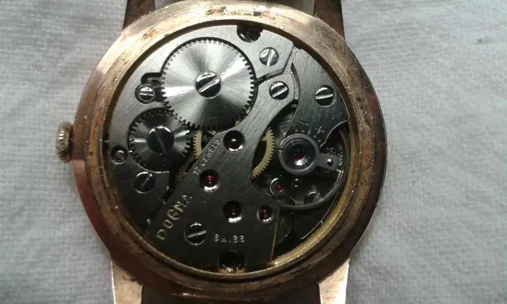

ayuda para conocer este calibre

se trata de un Dogma 17 rubis con una caja de 30 milimetros, por lo tanto entiendo que era de señora y con 23 ó 24 milimetros su calibre o sea mas o menos 10'5 ''' Eureca la primera vez que consigo poner una foto grande.
Hola Cesc, fíjate bien que debajo del volante tienes el sello de la marca
del fabricante, aunque parece Eta. Cuando puedas nos muestras la cara.
Salut company.
Tony
Tony, hoy he ido de pesca. A ver, en Ranfft no he visto que Dogma tuviera ningún calibre, pero ahora que lo dices si que aprecio algo que ahora mismo no identifico. Dejaré que se pare el reloj y lo miraré.
Que yo sepa Dogma, nunca fabricó ningún calibre. Mira con la lupa el sello
y saldrás de dudas.
PArece un ETA. Aunque no se aprecia bien el sello en la foto ...ya nos conformarás cuando se paré el volante
amigos del foro vintage. Con la info de mi amigo Speedhawk, esta mañana con luz y taquígrafos he visto que era un AS y rastreando la página del Doctor uno a uno los 10'5''' (cuando he aprendido), por fin y hacia el final, he encontrado el calibre, que someto a la conformidad vuestra. http://www.ranfft.de/cgi-bin/bidfun-db.cgi?10&ranfft&2&2uswk&AS_1690
Gracias ......cesccat, pues es muy parecido al AS 1130, pero he comparado los mios y no es igual.:)

Hola Cesc, estupendo, me alegro por ti de que lleve un AS, a mi me parecen unas
máquinas, siempre con buenos acabados y de calidad.
Ahora solo nos falta verle la carita al niño.
