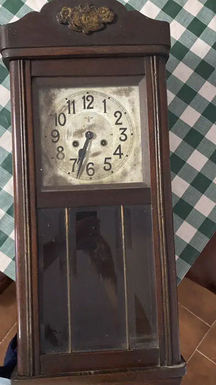

Tenemos un reloj de pared del abuelo, se le ha caído el péndulo y ahora no sabemos cómo colocárselo.
la pieza de la que cuelga se ha vuelto loca y se mueve rapidísimo. No sé si será muy complicado volvérselo a poner nosotros mismos o llevarlo al relojero con el peligro de que nos coloque el péndulo y se vuelva a caer cuando lo traslademos en coche hasta casa. El reloj es este:

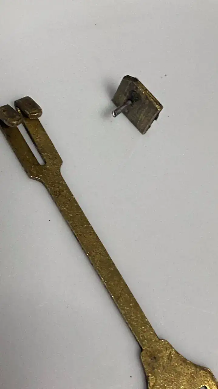

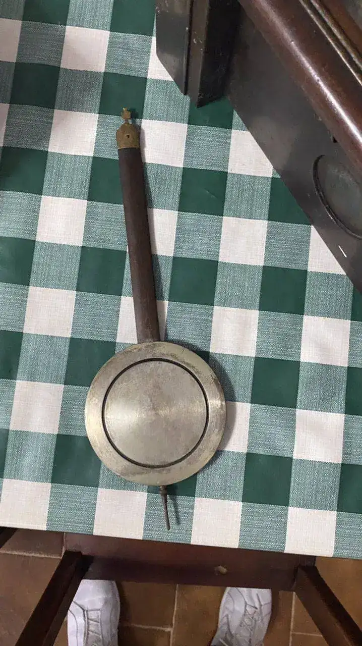

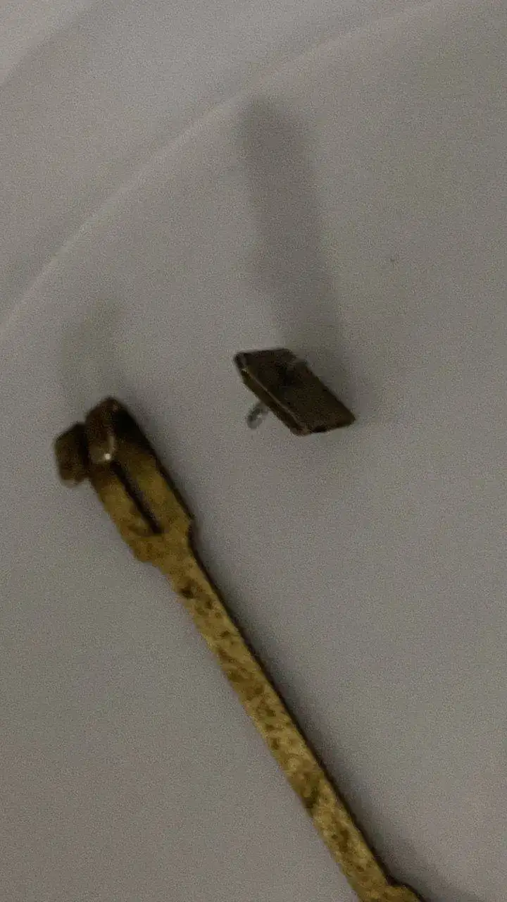

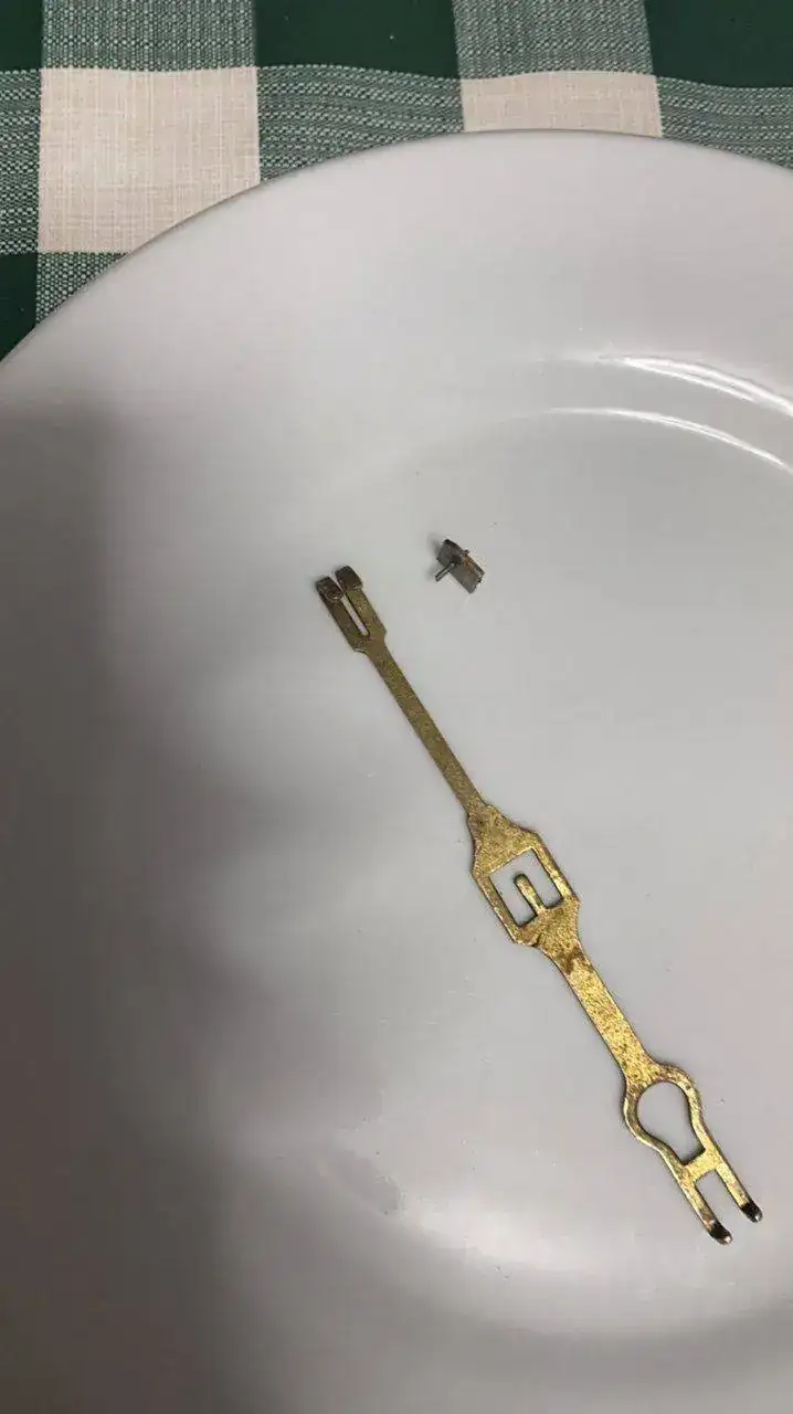

Y las piezas que se han caído son estas:
he colocado tres imágenes de las dos piezas que se han quitado para que se vean desde diferentes ángulos. La maquinaria tiene una pieza dorada en la que se encaja ese vástago largo que se ve fotografiado sobre el plato de arriba.
El péndulo si que sè colocarlo en el vástago

Necesitas una suspensión nueva veo que se ha roto, la pieza pequeñita tiene su otra mitad en la maquina del reloj, es facil sustituir por una nueva, si conoces un relojero te la puede poner, y si eres manitas la puedes reconstruir utilizando parte de la misma y con chapa fina de acero de 0,05 de grosor, animo y a ver como acaba ese reloj por el sello veo la marca y merece la pena volverlo a la vida.
pues avisado al relojero que ha venido a casa, pieza cambiada y el abuelo está feliz.
