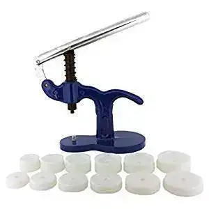

A veces pasa y para eso existen unas prensas que llevan unos tases de nailon o de aluminio que permiten adaptarla a la medida de cada reloj para evitar hacer presión sobre el plexi, son baratas y las puedes encontrar en cualquier tienda de venta Online tipo Ebay o Amazón.
No uses el tornillo y también te digo que golpear un reloj, aunque sea con una protección, si es mecánico no me parece una buena idea 8o
Saludos desde el norte:umbrella:
Pues eso, la herramienta adecuada para cada necesidad, en este caso una prensa para fondos.
Kesar te ha mostrado una de varios modelos que hay. Quizá esa de las más asequibles.

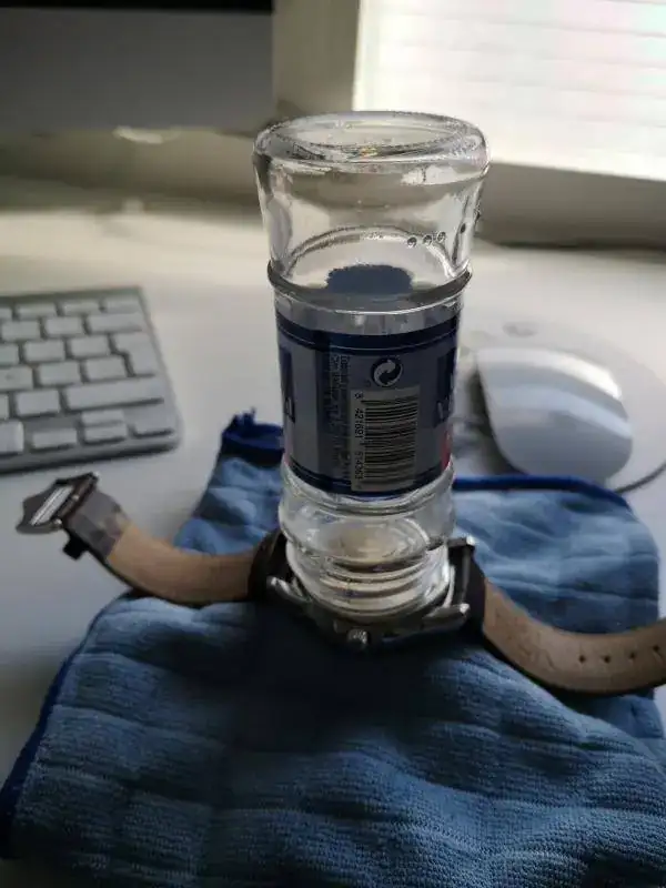

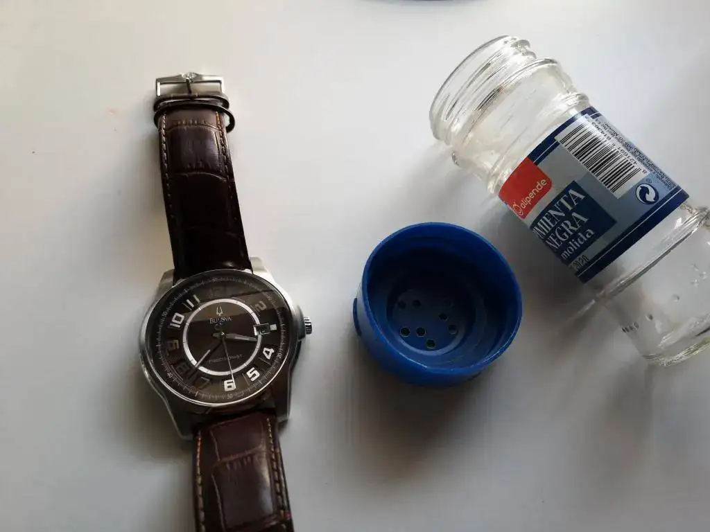

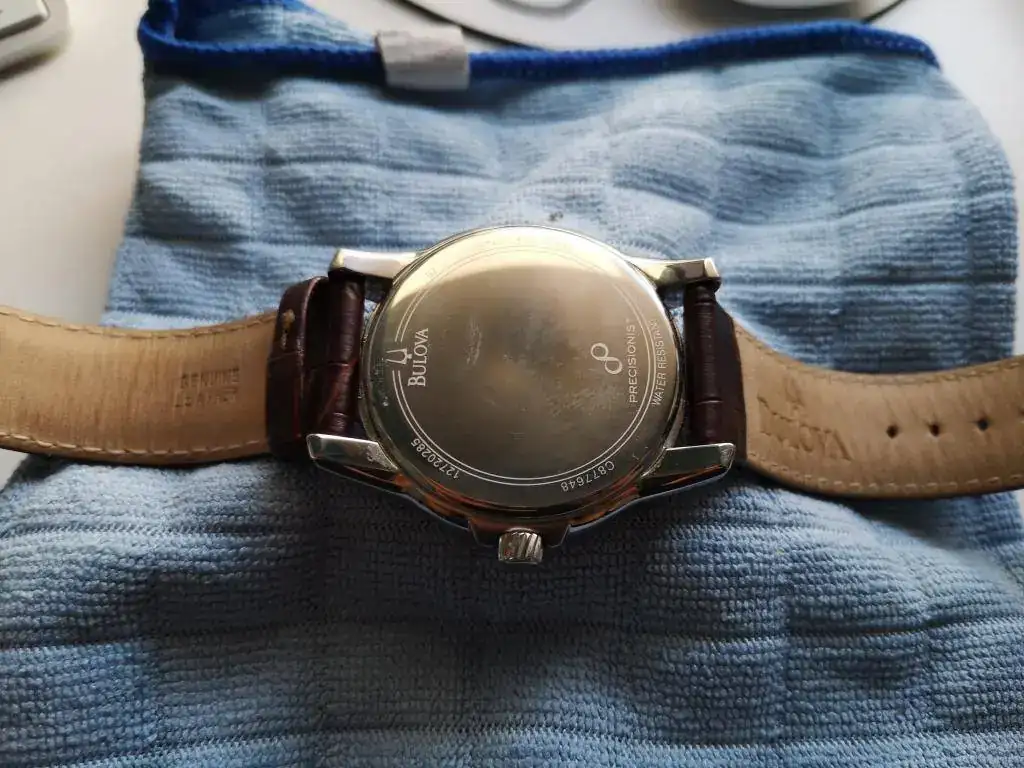

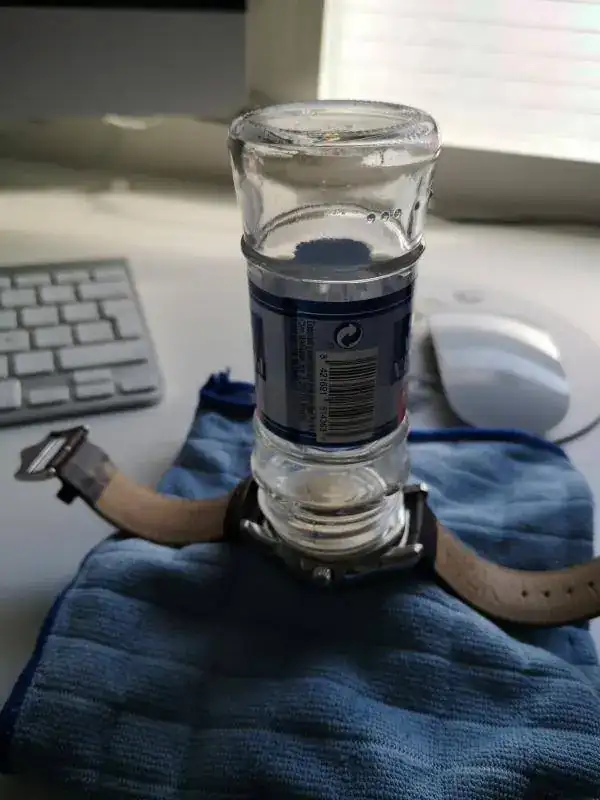

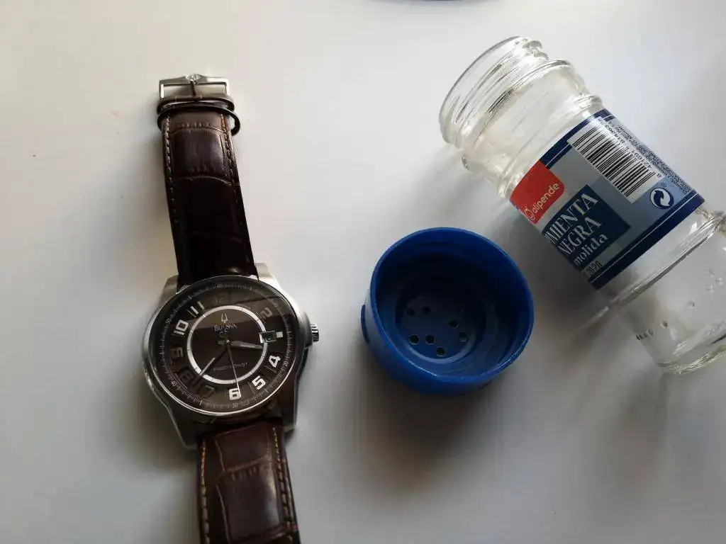

Pues mira, yo que soy un chapuzas en toda regla, tengo un bulova precisionist claremont de cuarzo, y cuando se le acabó la pila me dije, esta se la cambio yo. Todo bien hasta que tuve que cerrar la tapa a presión, con la mano imposible, ni el mismisimo Hulk hubiera podido. Entonces después de pensar, de ver las máquinitas que te han recomendado y ver el video famoso del de los alicates, se me ocurrió una idea. En mi caso busqué un tapón de diámetro más o menos como la caja del reloj, es decir un poco más grande que el cristal para que no apoye directamente en él sino en la caja. A mi me vino de perlas un bote de estos de especias, el tapón para apoyar, y el bote de cristal duro, para ejercer igual presión sobre los bordes de la tapa. Si no quieres marcar la tapa usas otro trapo. Unas fotos para que se vea mejor. He de decir que aún así me costó meterlo, tuve que hacer bastante fuerza. En fin, lo más facil es llevarlo al relojero y c'est fini, o comprar la maquinita esa. Pero yo es que soy muy chapuzas y me gusta hacer el cabra. Espero haber ayudado.Saludos IMG_20190116_153934.webpIMG_20190116_154850.webpIMG_20190116_154910.webp
La idea no es mala, pero me da escalofríos ver el botecico de cristal para hacer presión de la buena en la tapa.
Si revienta el bote, apuesto a que de una mano solo te queda el muñón. :laughing1::laughing1:
Al ser tan pequeño y con el cristal gordo es muy dificil que reviente
