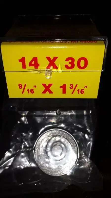

Hoy he recibido el muelle de reemplazo y alguien me ha dejado también un frasquito de cristal a medio gastar que pone MOEBIUS 8000/4. ¿Os parece correcto este aceite para este reloj?. A mi la verdad es que por su aspecto me parece de coche por la viscosidad que tiene y el color caramelo. Pensaba que tendría que ser bastante más fluido y color clarito. ¿Es posible que el aceite esté "pasado" o envejecido?.
