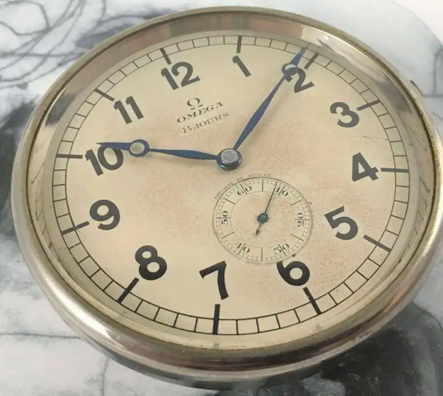

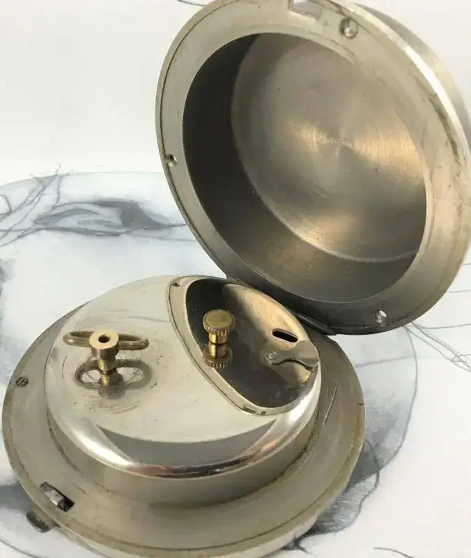

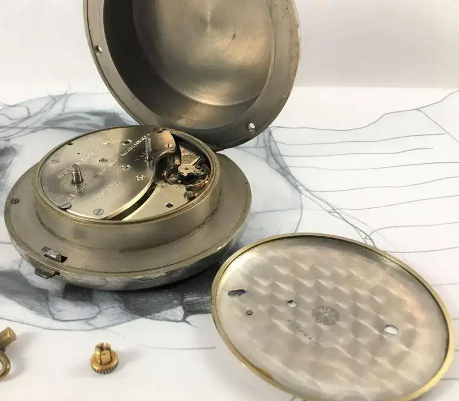

Llegó a mis manos este precioso Vintage Omega 8 días cuerda.
Perteneció a la Marina Francesa, y supongo que se extrajo de alguno de sus barcos.
Nunca he visto nada parecido ni similar, y vosotros?
Mide unos 90 mm. diámetro y forma de escotilla.
¿Sabéis donde podría recabar algo más de información de este modelo?
podría ser un calibre 59.8 D

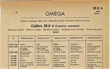

Vaya muchísimas gracia amigo cescat.
Pues es muy similar exteriormente, pero el mío es de 7 rubís y 2 ajustes, este veo que es de 15 rubíes. Aparte, por la numeración de Omega creo que el mío corresponde a 1923 exactamente ya que el S/N es de 6 millones y medio y el tuyo un 10 milllones. O sea, los dos corresponden al año que decimos ambos, el mío a 1923 y el que me presentas sobre 1936.
Creo que vamos bien pero no es el mismo calibre.
Seguimos indagando
Un fuerte abrazo para ti, por estar siempre ahí preparado para ayudar.
quieres solo 7 rubis, La p significa piedras o en francés pierres
59 8-D clef 6 ou 7 p (59 x 11,6) 1926 cal. 8 jours à double barillet - 9'000 pièces en 1926 et 1927
59 8-D remontoir 6 ou 7 p 1926 12'000 pièces de 1926 à 1933 59 8-D clef 15 p 110 1928 également en chronomètres - 10'000 pièces de 1929 à 1943
59 8-D remontoir 15 p 82 1935 3'000 pièces de 1935 à 1940 59 8-D SCS clef bull 20 p (59 x 15,45) 1941 premier cal. à seconde sautante au centre, chronomètre
59 8-D SCS T1 clef bull 20 p 120 1942 première diffusion officielle de l'heure à la TV suisse (1955) - cal. SCS = 4'100 pièces total 59 8-D = 38'100 pièces de 1926 à 1947

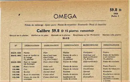

No se si te llegará bien. Tengo guardado el enlace. Este calibre también era el 110
Nouvelle désignation (dès janvier 1949) Ancienne A/h Année de Remarquesnumérota-
110 59 8-D clé 15 p 18'000 1928 voir détails sous cal. 59 8-D - toujours gravé 59 8-D
120 59 8-D SCS T1 clé 20 p 18'000 1941 voir détails sous cal. 59 8-D SCS

Sí si, me llega bien.
Vaya tela.
De la mitad no entiendo ni papa. Inglés, francés........ ¡lo mío no son los idiomas!
Bueno, algo entiendo.......entonces cesccat, el mío, según tus perfectas explicaciones y mi corto entender sería un calibre:
59 8.D de 7 rubíes, (59 x 11,6 mm.) del 1926/1927 8 días cuerda con doble barril y 9.000 piezas fabricadas.
¿Cierto?
Todas las demás especificaciones son iguales que el el calibre del despertador que presentas que también es 59 8.D pero cambian el número de rubíes y año de fabricación
¿Es así o me equivoco o se me pasa algo?
Un abrazo amigo
