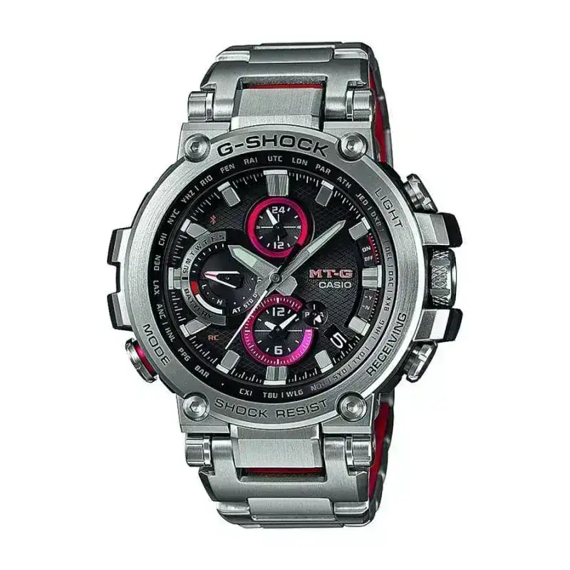

Pues eso , no soy capaz de forzar el radiocontrol del mtg
Con el movil se conecta, pero aprovechando el dia y q estaba por la zona norte, me he dicho voy a radiocontrolarle
No hay manera, pero no porque no coja señal sino porque no se ponerle con la funcion rc
He tenido y tengo multiples casios y en todos he podido, otra cosa es que lo hagan o no dependiendo de la zona y de la orientacion
La mayoria apretando el boton de abajo a la derecha de ponen en marcha
Y el mtg debería de ser tambien asi, me he leido las instrucciones de cabo a rabo, he apretado 2000 veces , pero nada
Si lo aprieto 1 segundo salta al bluetooth, y se le aprieto mas tiempo da una vuelta y vuelve la aguja al bluetooth, no se para en rc que està sobre las 7.
Desesperao estoy, o soy muy torpe o el reloj está mal.
Ayuda please[emoji22]
Enviado desde mi SM-N9005 mediante Tapatalk
Hola, apretando el botón de "receiving" durante unos 3 segundos el segundero realiza los siguientes 3 recorridos: (1) -te señalará Y o N (yes-no) situado entre las 3 y las 4 en función de si ha recepcionado recientemente, (2)- pasa a señalar el símbolo de bluethoot situado entre las 10 y las 11, y por último (3)- se para en el símbolo RC situado entre las 7 y las 8 y ahí se queda si no lo vuelves a tocar. Dudo mucho que forzándolo te recepcione.
Personalmente le tengo quitado siempre el RC automático (¿sabes hacerlo?), pues me cansé de probar y no me recepcionaba también en el norte cuando todos mis otros relojes lo hacen, osea que siempre de higos a brevas lo recepciono vía bluethoot.
hola , entiendo lo que dices compañero,
si aprietas el receiving al principio te señala y/n
luego pasa a señalar como tu bien dices el simbolo de bluetooth situado entre las 10 y las 11
y si sigues presionando la aguja, da la vuelta y se situa de nuevo en el bluetooth, no se para en la posicion de r/c
tengo desactivado el rc automatico como tu dices
y con el telefono se e,mpareja perfectamente
pero no tengo hu..evos a poner la aguja en rc
gracias por tu tiempo , a ver si se te ocurre algo y me lo explicas
gracias de nuevo
Ahora no lo tengo a mano para experimentar, pero se me ocurre que no sea que estando vinculado a móvil no te deje forzar RC, no sé, ¿ has probado si te recepciona bien RC en automático?.
el bluetooth raras veces lo activo, ayer lo hice para ver si se emparejaba y lo hizo a la primera
los otros mios suelen radiocontrolar hacia las 4 de la mañana
pero en auto desde que lo tengo, no ha radiocontolado nunca
cuando le pulso una vez al boton de abajo a la derecha te indica si ha radiocontrolado S/N
y siempre señala a la N
te sigo agradeciendo tu ayuda
no lo tengo conectado al bluetoth
no puedo forzarlo a radiocontrolar , porque no puedo poner la aguja en RC
ni con auto activada, ni con auto desactivada
en todos mis otros relojes cuando tienes presionado el boton de abjo a la derecha
le fuerzas y se pone en modo RC, otra cosa es que radiocontrole o no
entre las 6 y las 7 marca RC, pues la aguja no soy capaz de llevarla a esa posicion
pasa de la marca N, que esta entre las 3 y las 4, a la marca de bluetooth, que esta entre las 10 y las 11
y si sigo presionando deberia de ponerse en RC
pero vuelve a la posicion de Bluetooth
Pues trapazza, si te sirve de consuelo a mi tampoco me ha recepcionado nunca mi Mtg y en cambio mis otros relojes Casio siempre.
Lo consulté a poco de comprarlo con el vendedor y me ofreció que se lo enviara para hacerle las pruebas oportunas, pero tras sopesarlo decliné la propuesta (pasaba de que me lo tocaran nuevo de trinca) y me he conformado con emparejarlo una vez al mes con el móvil y actualizar los pocos segundos que se haya desviado.
Realmente es más sencillo, efectivo y rápido hacerlo vía bluethoot.
Pero ciertamente es un fallo de mi unidad y por lo que veo del tuyo, que no tendría que pasar, la diferencia es que a mi si que me indica RC al forzarlo manualmente (aunque en realidad no me sirve para nada).
No sé, consultalo con tu vendedor pues lo debes tener en garantía a ver que te dice, pero es significativo que casualmente los dos mtg b1000 no podamos recepcionar.
Me da a mi que esta curiosa construcción de la caja no se lleva bien con las ondas de radio.
Ante todo gracias al unico compañero que contesto a mi problema
ayer estuve en baroli con un amigo,
y ante todo dar las gracias a las chicas,
las cuales siempre me atienden muy amablemente
les explique el caso y me dijeron que les dejara el reloj mientras me tomaba un cafe
a los 10 minutos me llaman y solucionado
emparejaron el reloj con uno de sus telefonos y el boton ya funcionaba
me voy al coche lo emparejo con mi movil, y se jodio otra vez, no habia manera de que la aguja fuese al rc
vuelvo a entrar y despues de algunos emparejamientos y desemparejamientos
la conclusion es que es mi movil el que dejaba al reloj "pillado"
cabe decir que mi movil es un note 3 con siete años
conclusion tema resuelto, el reloj no tiene problema
saludos
