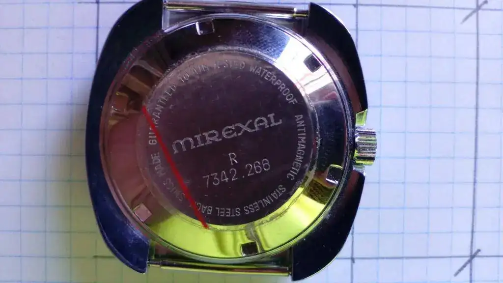

Pues sí amigos, a ver si algún entendido puede decirme o darme alguna solución para las tripas de este bicho, ya que no encuentro nada en la web (o no sé buscar adecuadamente). Un cordial saludo y muchíiiisimas gracias MI1 (2).webpMI1 (1).webp

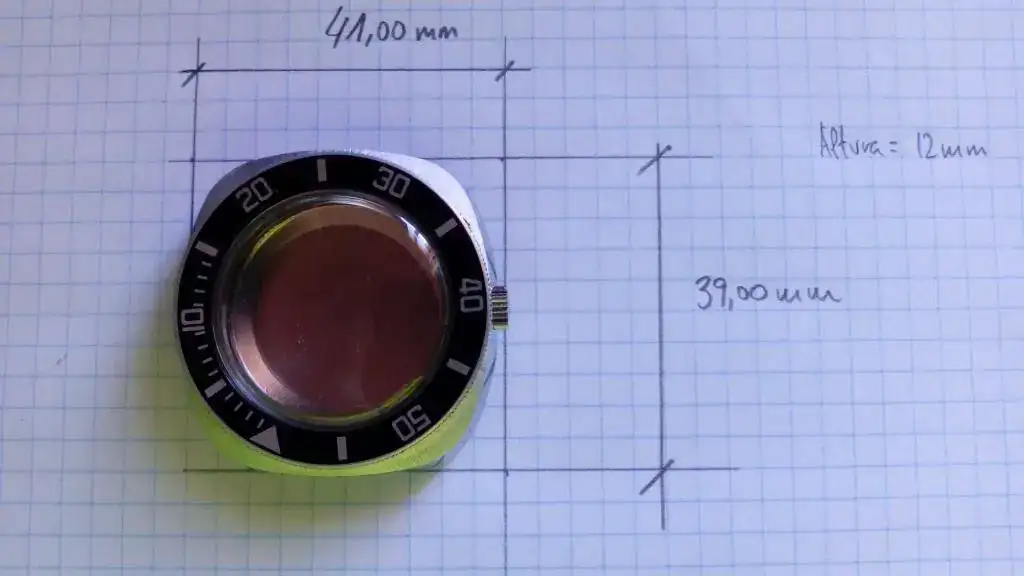

Buen día "tx"; por favor: coloque una foto y la medida del diámetro interior donde iría el cuadrante y otra medida del interior donde va la máquina contando el suplemento de metal que sostiene la máquina??
De esta manera los amigos podrán buscar algo que pueda ir??
Un saludo, Luis desde Argentina

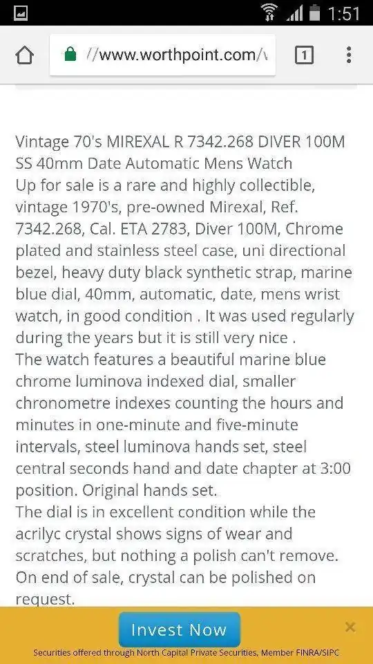

Hola. Ha sido a la primera. He encontrado esto.
Es el reloj original con su calibre ETA 2783
Muchas gracias! seguro que no he sabido buscar bien..que chulada de dial y agujas! mil gracias denuevo, ahora a investigar las piezas!

Buen día "tx"; adentro de la caja encontrará un aro de metal. aquí lo llamamos a este aro - suplemento. En españa creo que lo llaman bata. Trate de desenroscar la tapa y saque ese aro y luego mida el interior de este con la mayor exactitud y de esta manera tendremos aproximado - la medida de la máquina??
Empezemos con estas medida - que es por ahora la mas importante para llegar a suponer que máquina podría ser???

Buenos días, muchas gracias por los datos...menos mal que me ayudáis un poco (bastante)..así lo haré, primero buscaré el movimiento original según las indicaciones del compañero garabait. un saludo
