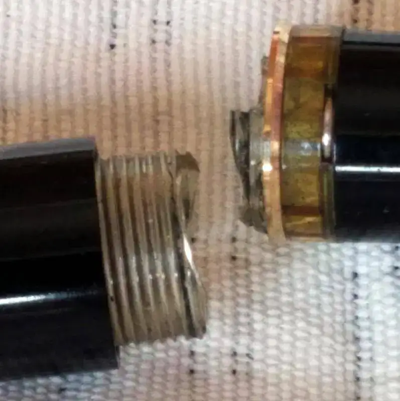

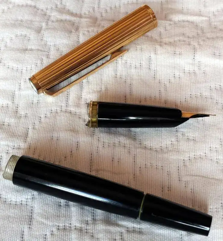

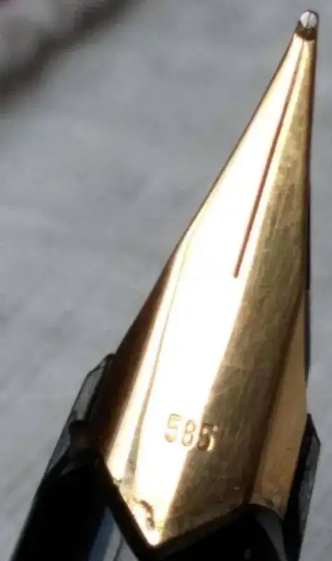

Como comentaba en otro hilo, traigo aquí la pluma de mi abuelo, una Mont Blanc 227 que usó posiblemente de mediados-finales de los 70 y principios de los 80. Desgraciadamente en un momento pasado se rompió, tal como muestran las imágenes.
Me gustaría preguntar a los sabios del foro si es posible arreglar esta pieza, no ya por su valor económico que entiendo que no será mucho sino por motivos sentimentales. Me gustaría coger la pluma tal y como la cogió mi abuelo, y volver a escribir con ella si tal cosa fuera posible.
Las infaustas fotos:
Detalle del plumín, en el que en principio no se aprecia rotura ni desperfecto. En su base está grabado "585"
Detalle del lugar por donde está partida la pluma

A ver, tienes el SAT de Montblanc, pero es caro de narices. T&T te lo hacen más barato, e igual de bien. Y hay una tercera opción, que en este modelo es factible: meter mano tú mismo. Te cuento:
Después de una buena limpieza (si tuvieses cubeta de ultrasonidos, era un momento), sumergiendo la pluma en agua con unas gotas de Fairy y Volvone, la dejas toda la noche, para que se vayan los restos de suciedad, y se ablande para desmontar.
La pieza amarilla de plástico que ves a la derecha de la foto sale junto con el anillo dorado tirando, siempre con mucha paciencia. Igualmente, la rosca rota sale rotando y tirando con suavidad. Soldar la rosa rota no sirve, porque tarde o temprano casca por ahí. Tienes que buscar el repuesto, que se puede conseguir en páginas como penboard.com. Y sustituir. Se monta fácilmente.
Tú eliges. La tercera opción es para gente manitas. No es muy difícil, y queda como nueva. Pero comprendo que no todo el mundo se atreve.
De cualquier forma, tiene arreglo. Suerte y a disfrutarla.

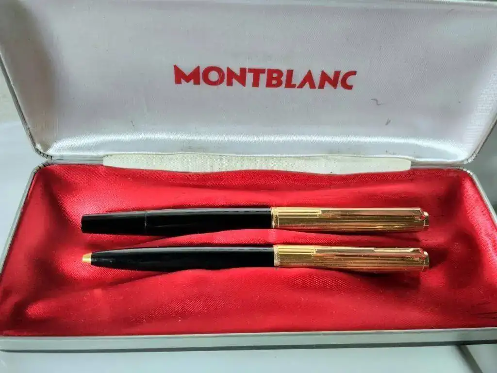

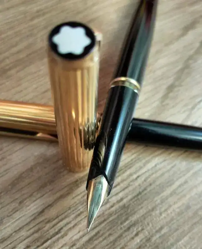

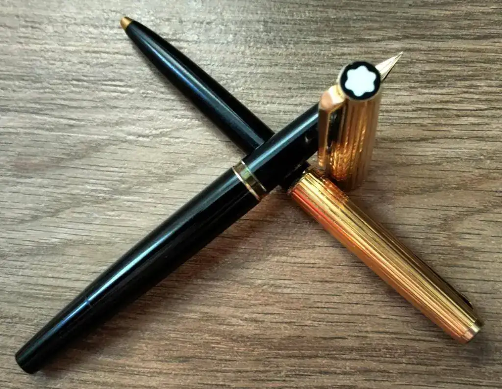

Perdonad la nostalgia compañeros, que aquí hemos venido a ver fotos. Aquí van unas cuantas:
La pareja: Bolígrafo Montblanc 287 y pluma Montblanc 227.
Realmente la reparación ha salido fenomenal.
Se nota que está deseando volver a escribir...
