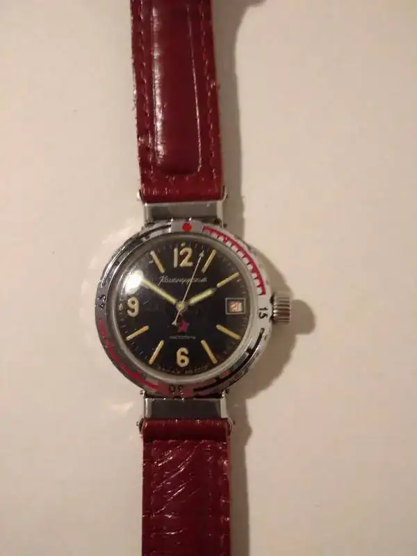

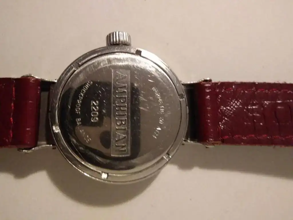

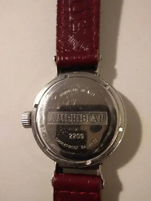

Hace ya unos meses compré este pequeñín. Como podéis ver, todas sus piezas son originales... de Vostok. El caso es que quiero aprovechar la caja para hacerme una versión, digamos más clásica. Mis dudas son:
1) ¿Hay algún calibre actual (mejor sin datario) que me sirva para substituir el que tiene puesto ahora? Y a ser posible, que pueda reutilizar la bata.
2) En función del nuevo calibre, ¿qué tija y corona necesitaría?
3) ¿Es posible encontrar los pasadores de esta caja para poder usar nato?
Os dejo unas fotillos. Muchas gracias de antemano por vuetra ayuda.

Que te lo explique mejor un especialista, pero me temo que vas bastante problemillas, de todas formas ese modelo que nos presentas es un franken.
Reacciones: Josuegomez
Como bien ha dicho el compañero Martinss, este reloj que nos enseñas es un franquen, es decir, un reloj montado a piezas de diferentes relojes. Si lo que deseas es hacerlo volver a su configuración original, debes buscar un calibre 2209, con dial y agujas que no lleva datario y una corona redondeada. Para hacer la configuración original, va a resultar bastante difícil encontrar piezas de un reloj donante... pero le puedes meter en esa caja cualquier 2209 con otro dial y agujas. Si mirás aquí verás como son originariamente. Para ajustarle una nato, hay unas asas específicas para este modelo de caja, que verás dentro del post que escribí

Gracias por las respuestas. Sé que es un franken (por eso puse "como podéis ver, todas sus piezas son originales... de Vostok" :)) y no pretendo hacer una restauración al original, sino cambiar la máquina por otra nueva de Meranom que sea compatible con los diales y agujas actuales. Sólo eso. Gracias de nuevo.

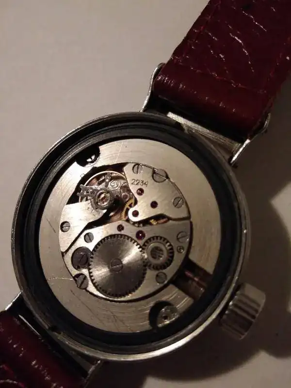

Perdonad si insisto, pero no controlo este tema y me pierdo. Si no me equivoco, el calibre que tengo es un 2234, que creo es el de los komandirskie (antiguos). ¿No hay ningún calibre actual (con fechador o no) similar al 2234?

Yo te he remitido al calibre 2209 porque se seguro que va a entrar en esa bata. Una pregunta, no funciona bien este calibre, o no te gusta el dial? porque si el calibre que tienes está en condiciones yo no lo cambiaría, dudo mucho que los de ahora tengan la misma calidad y además el tuyo tiene parada de segundero. Buscando el donante 2209 con dial, agujas, tija y corona que te gusten, te olvidas del fechador y es super fácil cambiarlo :ok::

De todo un poco. El calibre no carga bien (sólo puedo dar tres o cuatro vueltas a la cuerda, porque a partir de ahí ofrece mucha resistencia y no quiero forzarla). Además, mi idea es poner agujas y dial nuevos (actuales) y no sé si serán compatibles (por las garras del dial y los diámetros de las agujas).
