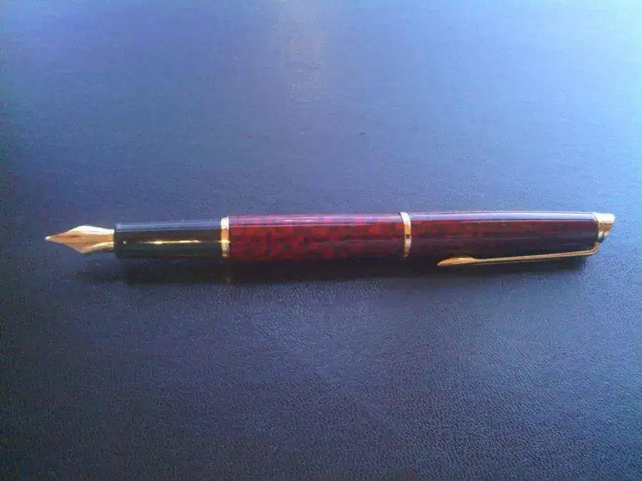

La pluma es nueva (comprada), pero no se la fecha de fabricación...si con una foto alguien pude aproximar subiré una.
Gracias de nuevo
Mejor que subas una foto de la pluma y de los cartuchos. Y... A lo mejor es una perogrullada, pero ¿estás poniéndolos por el lado correcto?

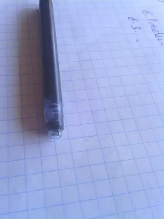

Hola Papish! Con este tipo de cartucho es "casi" imposible equivocarse, porque la boquilla se distingue claramente del fondo, pero por poner fotos que no quede. Pongo la foto del cartucho roto en cuestión. A ver si alguien sabe arroja luz al caso :light:
Saludos!
Si dices que los cartuchos son algo viejos puede que el plástico haya perdido flexibilidad y por eso se rompa. Yo probaría con un cartucho universal de los cortos a ver que pasa. Si tienes alguno vacío mejor y así no te manchas. Lo metería y sacaría dos o tres veces vacío y luego lo llenaría de agua y haría lo mismo.

Esa Hémisphère es el modelo antiguo, pero hasta donde sé el mmodelo antiguo se dejó de fabricar en 2010, de manera que no creeo que tenga otro cartucho distinto. Yo creo que es el plástico de los cartuchos, tú mismo has dicho que los notaste viejitos.
