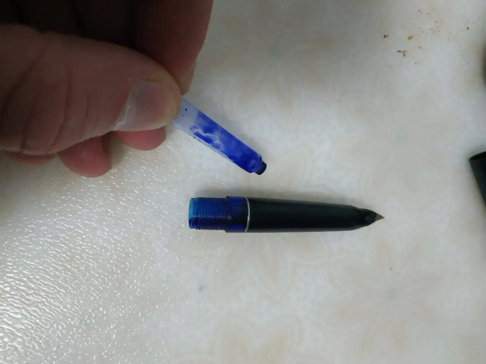

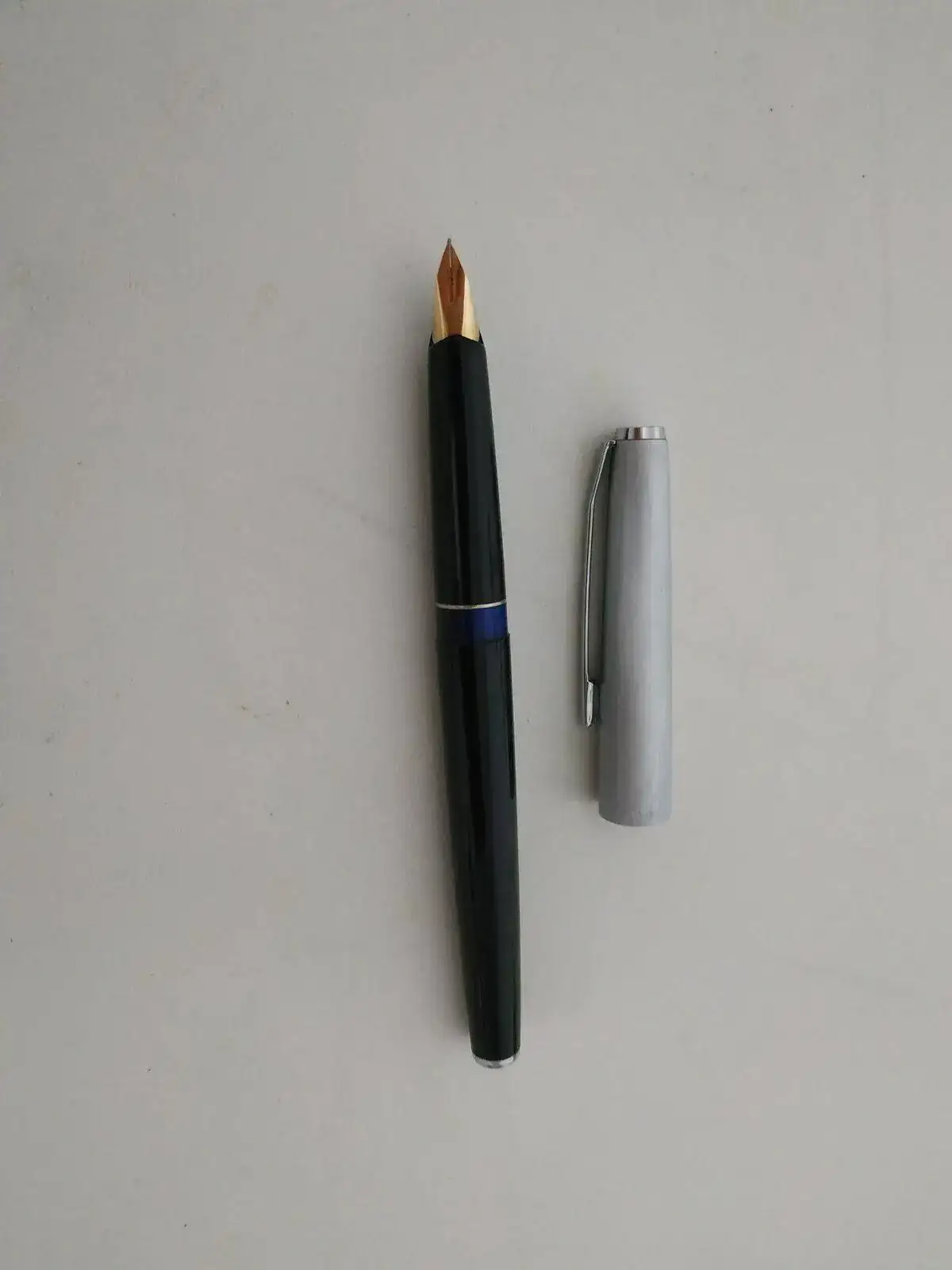

Lo primero de todo dar las gracias a @croma, seguí tu consejo y compré el repuesto de mi Pelikan Silvexa. Ahora está así:
Pero me encuentro con un problema. Los cartuchos Pelikan le quedan flojos, muy ligeramente, pero la tinta se sale con el tiempo. He probado con unos cartuchos genéricos, y no entran, por muy poco, pero no entran. Conseguí encajar uno, pero porque se rajó ligeramente la boquilla del cartucho. Aguanta en el sitio, pero como le pegue un viaje, me voy a divertir limpiando tinta. De ahí la pregunta del título, ya que la pluma tiene unos cuantos años...

Una pieza muy interesante, creada para escribir mucho y cómodamente, y sin embargo, normalmente ignorada en beneficio de gamas más vistosas.

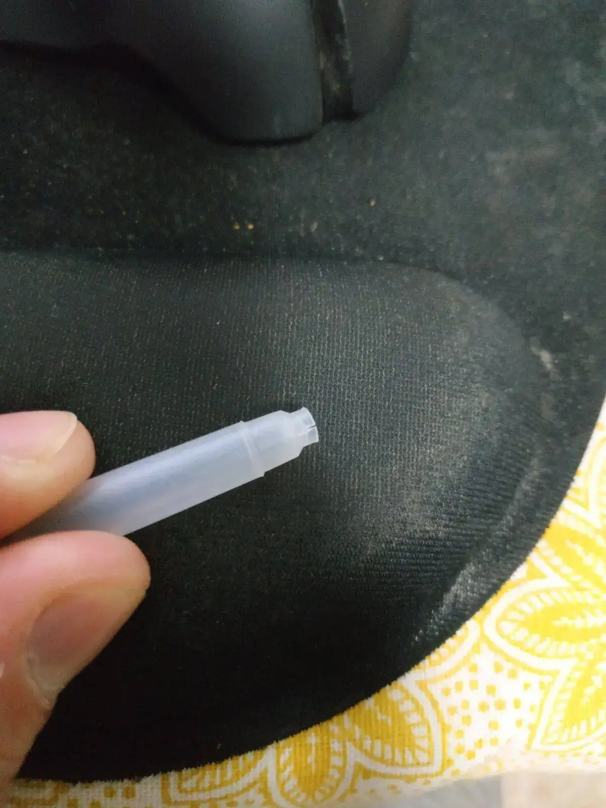

Por poner unas fotos.
El cartucho genérico que de me ha roto:

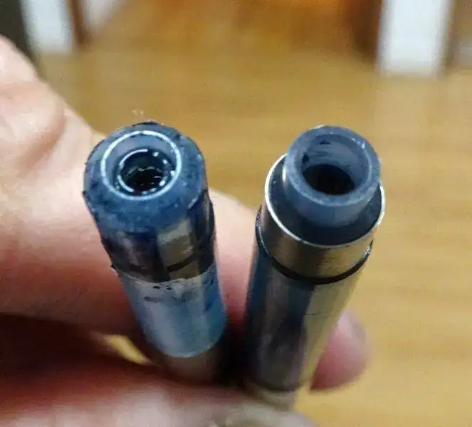

El cartucho Pelikan que pierde tinta. Nótese que la tinta que se ve está por fuera del cartucho, así como la que se ha derramado dentro d la pluma:

Entre los dos cartuchos que muestras en las fotos hay una diferencia visible: uno (el Pelikan) es de sección troncocónica continua, y el otro tiene dos tramos. No debería ser relevante, pero a veces puede variar el encaje, con un modelo u otro.
--- A mi entender lo relevante es el calibre de la boquilla, que, por lo que sea, unos lo fabriquen más anogosto qu eotros, pero a simple vista cuesta verlo. Yo diría que para que pierda tinta el agujero de la boquilla debe ser más amplio que el tetón de la pluma, de otro modo, no se entiende; obviamente los cartuchos con fisura también pierden tinta.

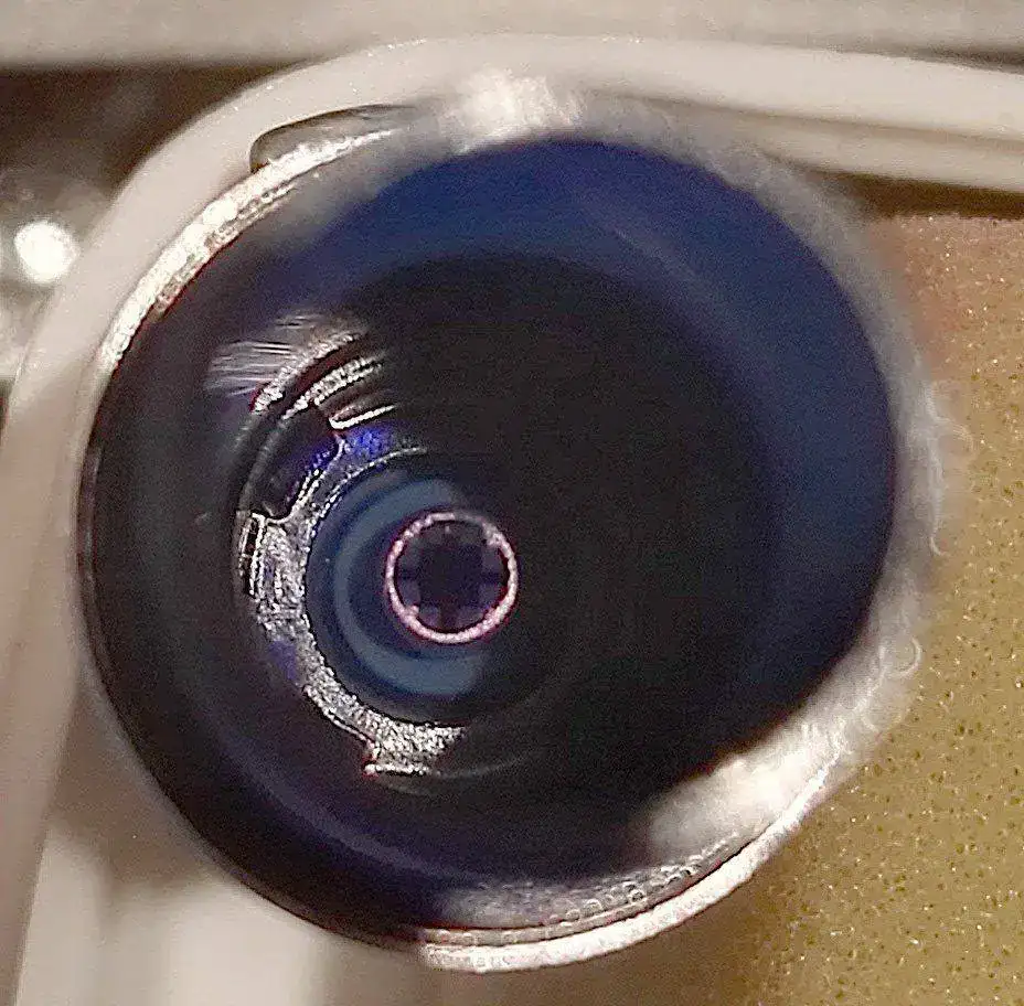

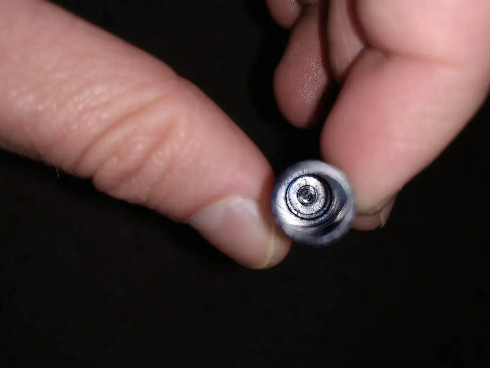

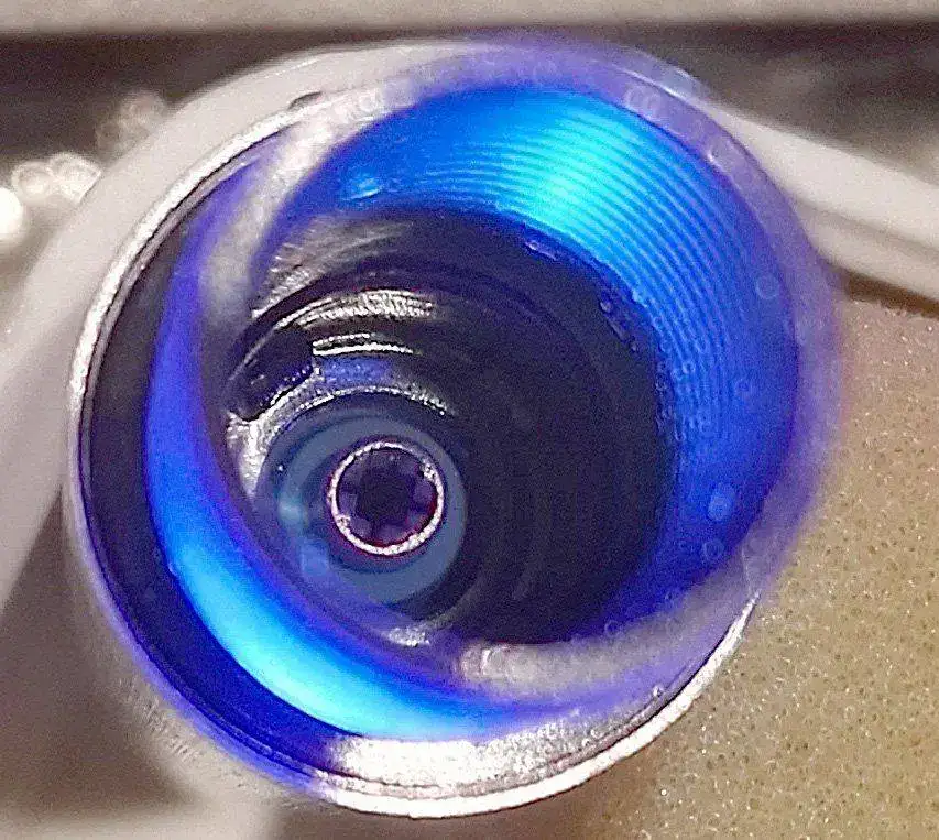

Por curiosidad, he estado probando con las mías y no tengo esos problemas. Les encajan bien los cartuchos pelikan, los internacionales (he probado Montblanc) y el convertidor de Montblanc.
Por si ayuda en algo, dejo unas malas fotos de la zona de encaje del cartucho.

Mala foto de la boquilla:
No consigo mejor foto, pero la veo distinta a la tuya...
A ver si va a ser cierta la teoría la teoría del pistón...

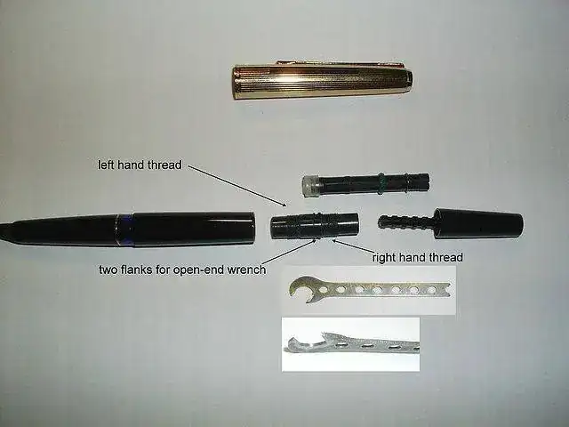

Los modelos con carga mediante piston no se desenroscan (sin graves consecuencias) por la zona de la ventana azul como la suya. Todos estos modelos similares (P30, P60, MK10, MK20, Silvexa, etc.) son casi iguales desde el punto de vista de la construcción. En el caso de los modelos con émbolo se parecen a esta figura que obtuve de la red hace tiempo:
El cuerpo de la pluma presenta visualmente dos segmentos, uno fijo adyacente a la ventana y uno giratorio, el culote o contera.
En estos modelos de émbolo la separación posible aunque no recomendable se produce en la posición que se observa en las piezas de esta otra foto:
Desconozco si existe la posibilidad sin dañar las piezas de superponer un cuerpo de un modelo a cartuchos sobre la sección de un modelo a émbolo.
Lo que quizá pudiera estar pasando en su pieza es que el cilindro envolvente de la cola del alimentador en el que tiene que encajar la boca del cartucho y que sobresale en el centro del interior de la sección azul esté roto o dañado en ella, haciendo que los cartuchos no encajen bien o no mantengan la estanqueidad. En el mejorable esquema siguiente en sección es la zona que trato de señalar como X.

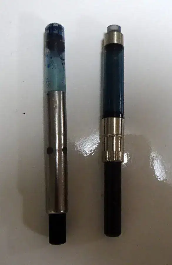

En el último post me han recomendado que pruebe con un convertidor Pelikan antiguo, ya que eran distintos (el d la izquierda):
Ahora a ver cómo carallo encuentro uno...

A ese convertidor viejo de la foto le veo cierto parecido en la boquilla con los cartuchos Waterman propietarios grandes. A lo mejor por eso me iban bien en la Pelikano.

Por más sitios que he consultado, no he logrado encontrar en ninguno que ese convertidor que se muestra más arriba esté vinculado de alguna manera a Pelikan. Su aspecto, como bien ha señalado el compañero Menosde30bi, recuerda sobremanera a la boquilla de los cartuchos CF originales de Waterman, si bien, tampoco lo he podido encontrar bajo la marca Waterman en ese mismo formato.
Como única referencia que sostenga la afirmación hecha en el Foro FPN citada por el compañero que inicia la consulta, he podido hallar esta web con una imagen de ese mismo modelo de convertidor, si bien, poca información aporta, salvo estar ofertado bajo la marca Pelikan.
Adjunto el enlace para que cada cual saque conclusiones (
) o encargue el suyo, si fuera su deseo.
En mi opinión, no creo que ese convertidor resuelva el problema. De entrada, porque el diámetro de encaje que presenta es menor que el de uno Pelikan o internacional, y tal como se afirma en el mensaje de inicio, uno de los problemas es que la situación actual de la pluma rajaba los cartuchos internacionales. No obstante, si se considera que usar un diámetro como ese puede solucionar el problema, quizá sea tan sencillo como buscar un cartucho CF de Waterman y probar. Hace poco se ofrecían en el foro y no son demasiado raros de encontrar NOS buscando con atención.
