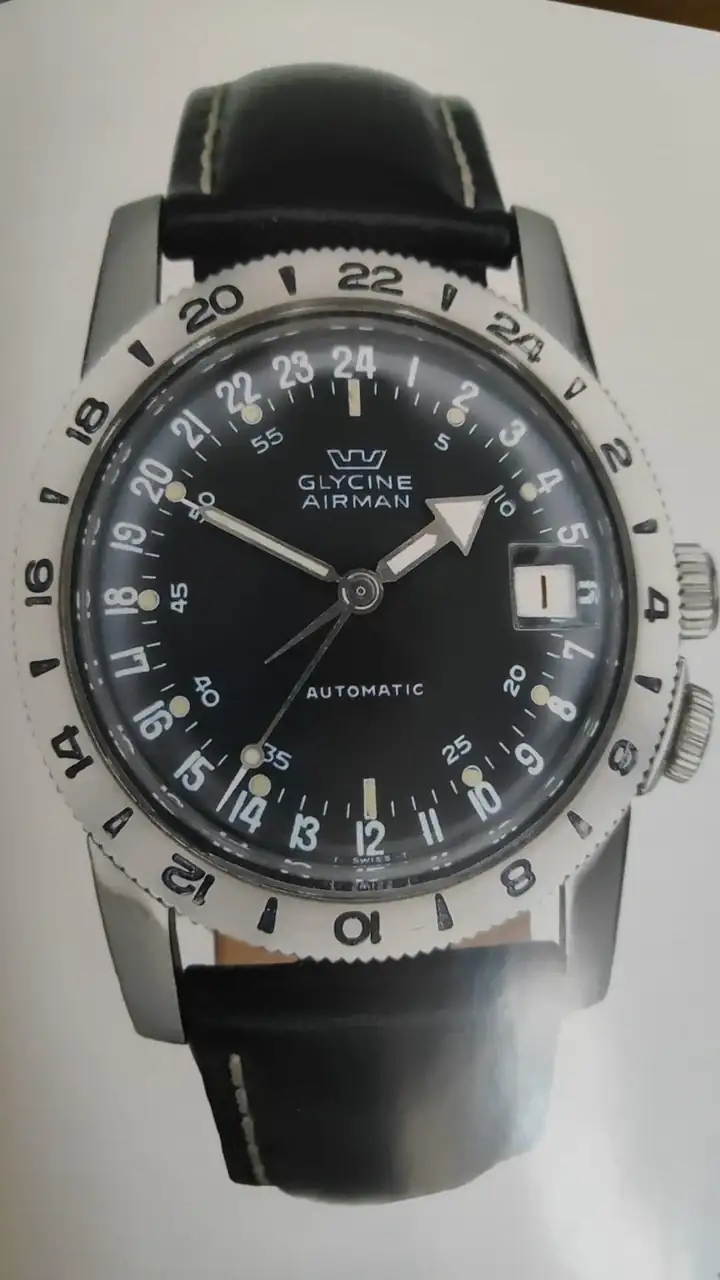

Hola! Quiero buscar una aguja para este movimiento ya que la que viene con el reloj no es la original
Alguien sabe donde puedo obtener esta información? En el manual de servicio del movimiento no hacen referencia a esto.
A. Schild 1700/01
Gracias!

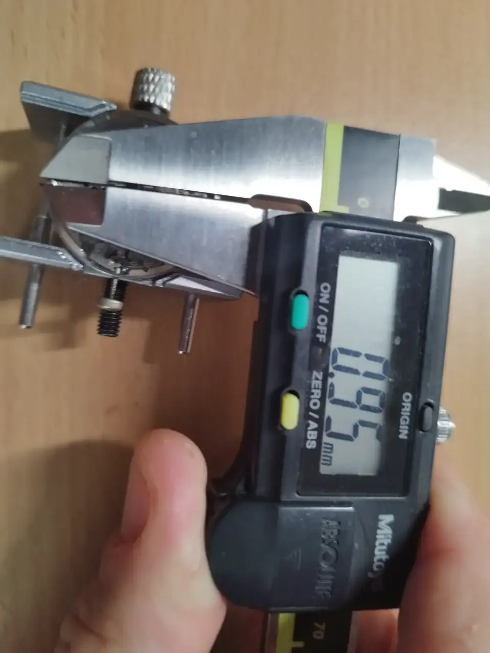

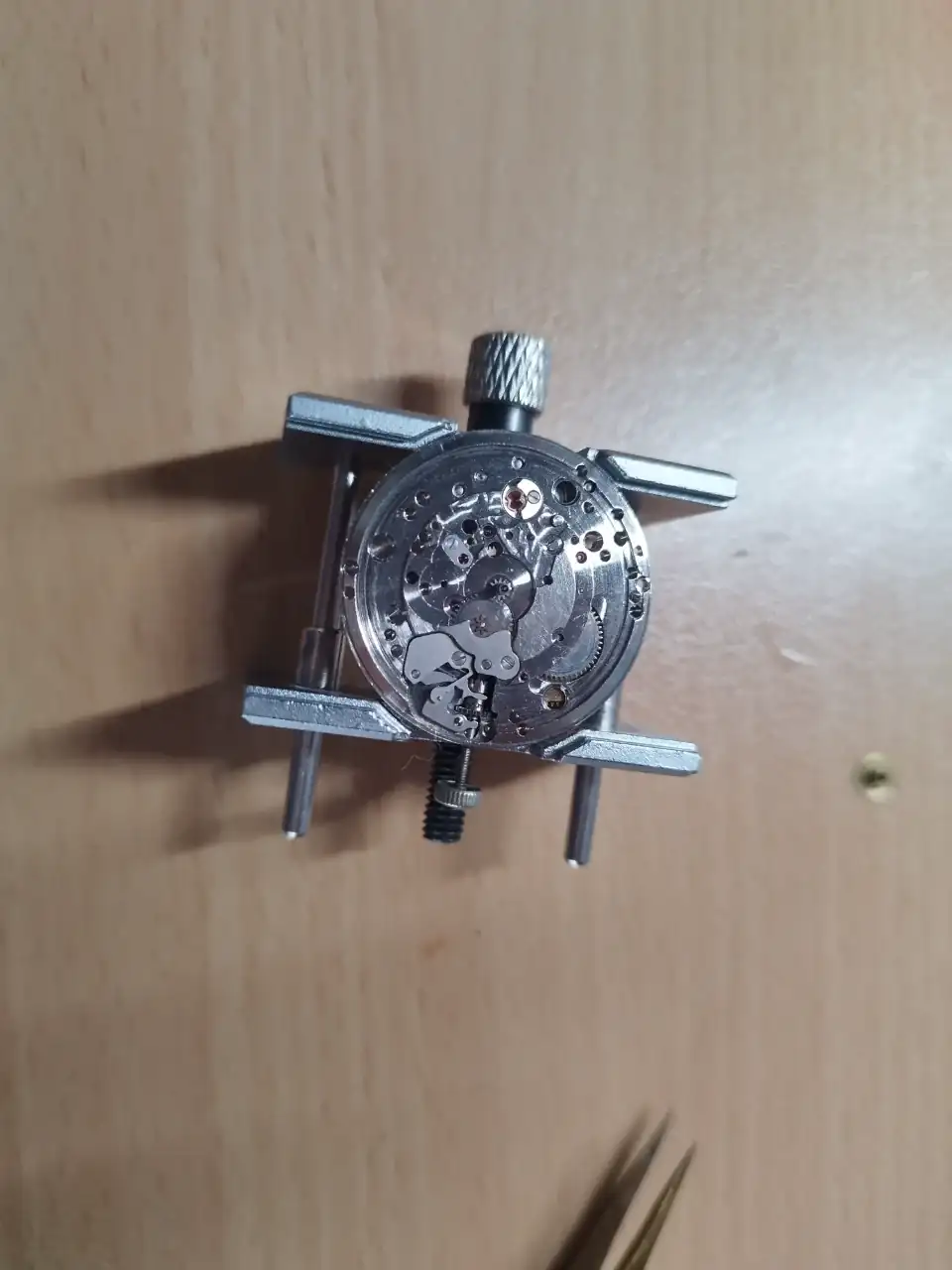

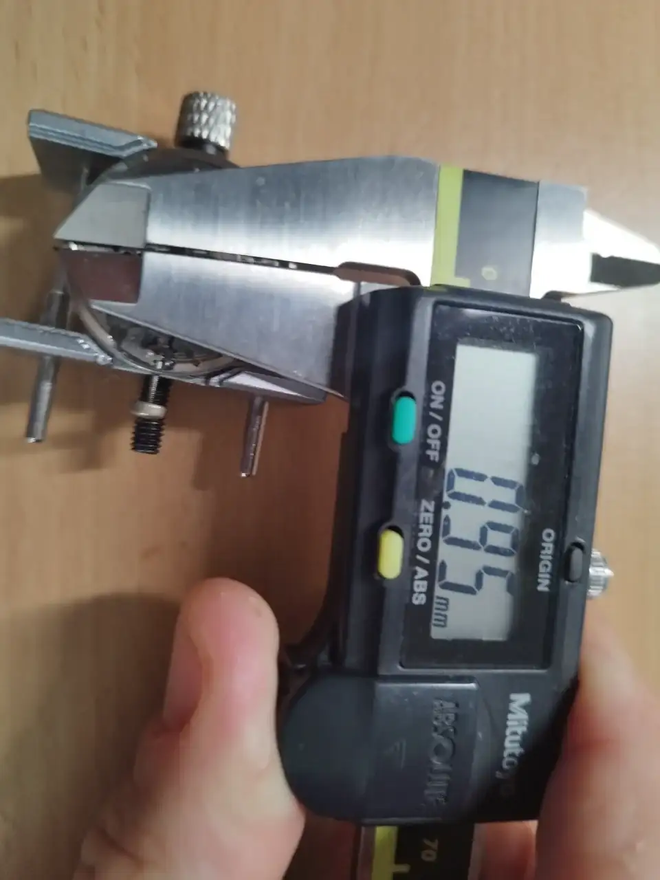

Justo ahora tengo uno sobre la mesa. Te vale la de 0.9.
Reacciones: Koelsh
Ver el archivos adjunto 2877699
