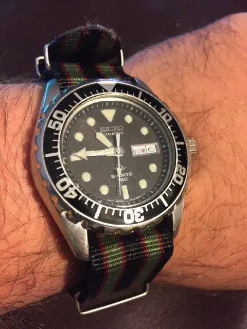

Hola a todos. Es mi primer post en este subforo de relojes japoneses y os cuento por qué. Tengo un Seiko Kinetic de 1995 (tipo sub. con resistencia 15bar) heredado de mi padre que apenas uso pero tiene mucho valor sentimental para mí. Hoy he ido a ponérmelo después de más de 2 años sin usarlo y no me coge marcha. Lo he intentado cargar varias veces pero apenas le dura la marcha. Supongo que será que el condensador después de 26 años ha dicho basta. ¿Alguien podría decirme aproximadamente cuanto costaría reemplazar el condensador por uno nuevo? No se si me vale la pena arreglarlo ya que lo uso poco pero al ser heredado de mi padre tal vez merezca la pena.Gracias de antemano por la ayuda. Saludos
Hola compañero. Si que merece la pena, y es barato. Incluso lo puedes hacer tu. Las piezas se encuentran en la bahía fácilmente y hay tutoriales en youtube. Con un pequeño destornillador, unas pinzas y paciencia se hace. Si cuelgas unas fotos del modelo y miras la referencia del modulo en la trasera podremos guiarte mejor. Por la época debería ser un 5m23 o 5m43 (no soy un experto). Hace poco le hice esa operación a este y con junta incluida no me salió por mas de 20€.

Hola Echocharlie. Muchas gracias por tus conocimientos. No soy manitas ni tengo herramientas para hacerlo yo mismo pero por el precio que me dices o un poco más seguro que estoy dispuesto a darle una segunda vida al Seiko. Casualidad, el mio es idéntico al que muestras en la foto. Por cierto, la correa nato le queda de vicio. Gracias otra vez.

Si es como el mío es un 5m23. Por el precio que te ha dado el compañero el sat es una buena opción. En cualquier caso, echale un vistazo al tutorial. No es mucho mas complicado que cambiar una pila. Salu2
