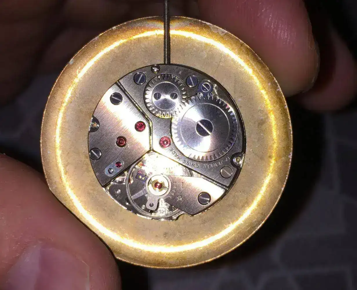

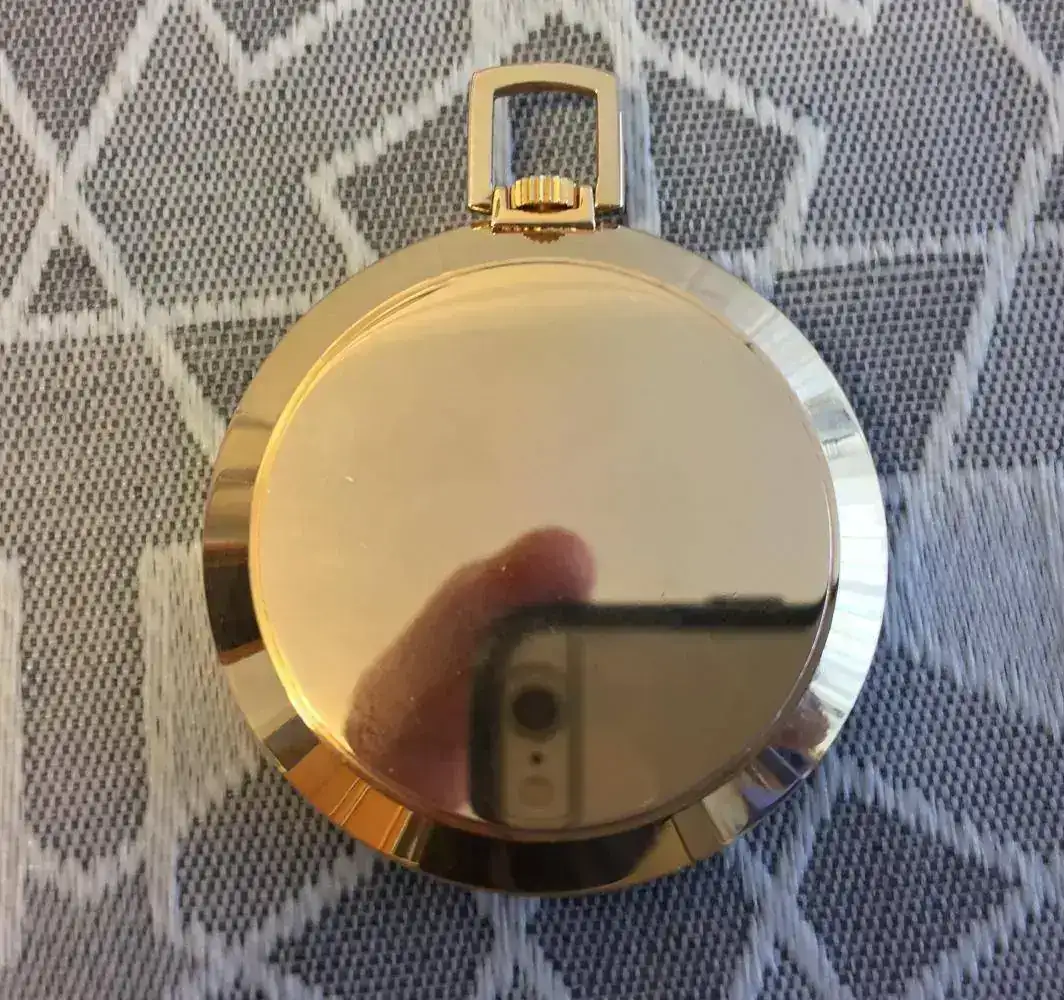

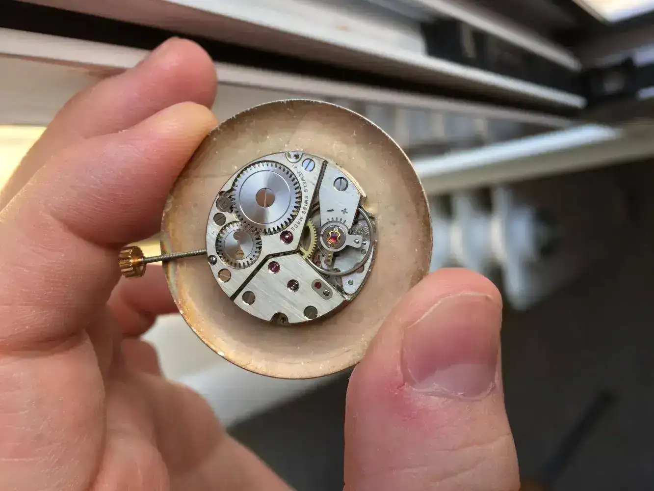

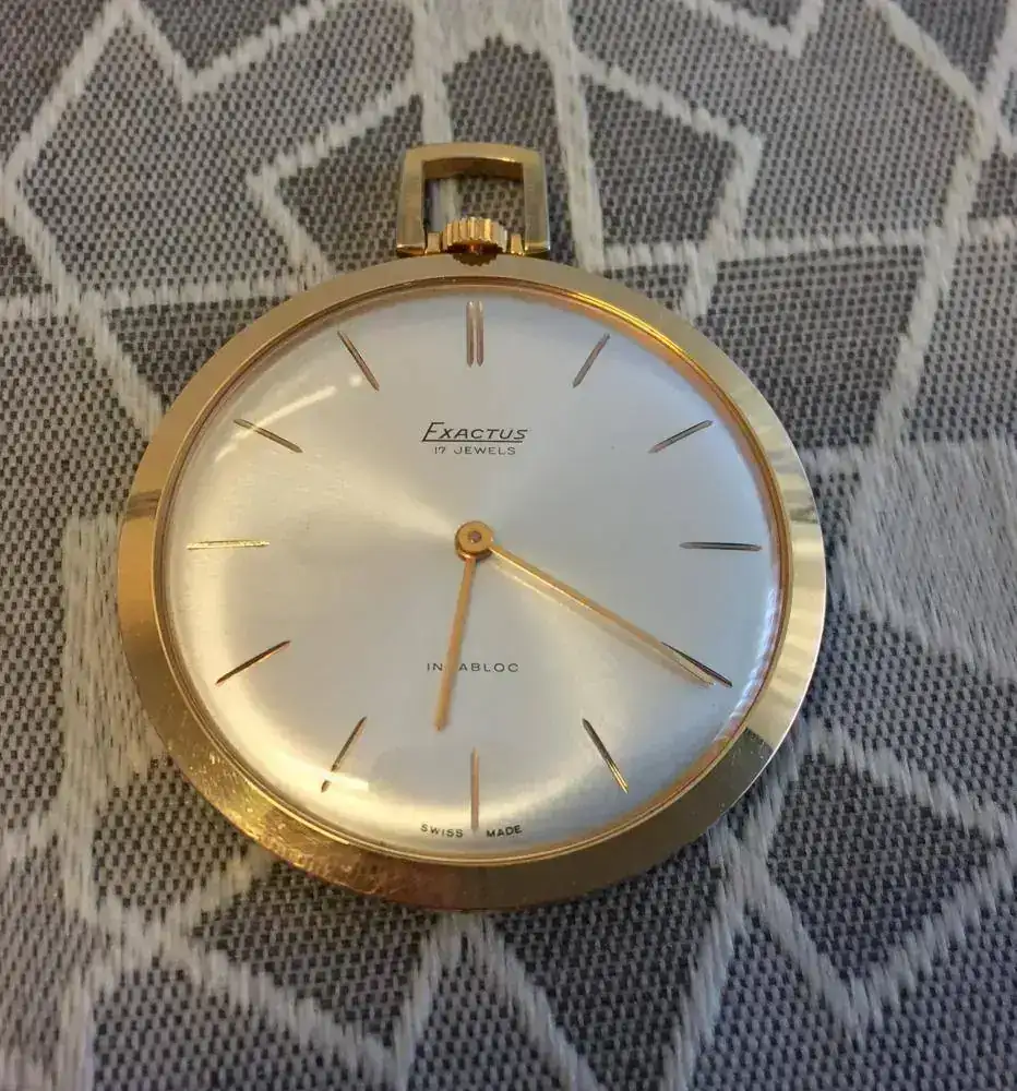

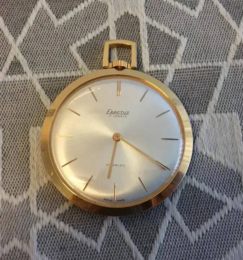

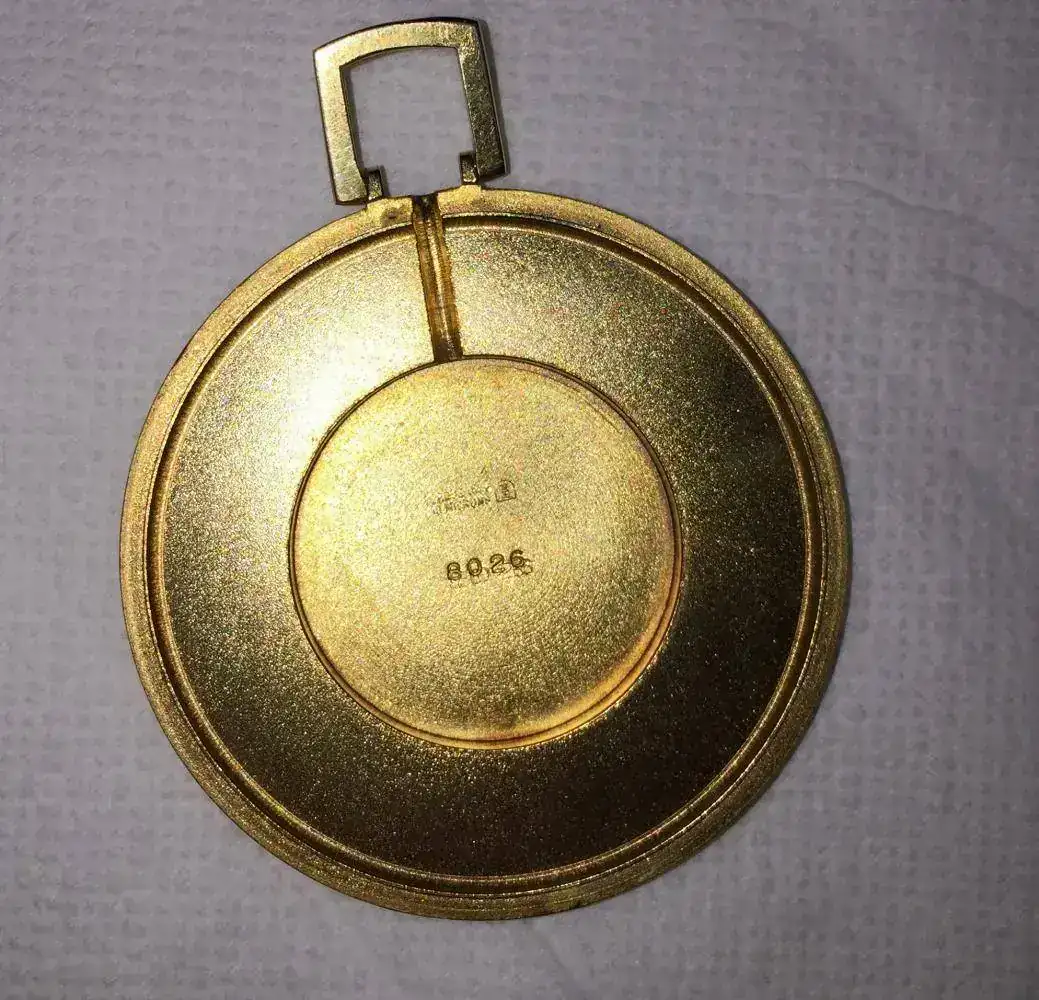

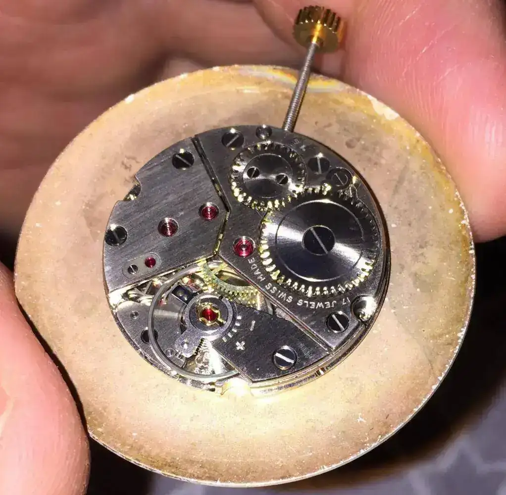

Pues nada, ya hacía tiempo que le tenía echado el ojo a este reloj de bolsillo, no soy de usar relojes de bolsillo pero me llamaba la idea de tener uno ya que me parecen realmente curiosos. Con ello en mente, me puse a mirar relojerías de mi ciudad, y encontré varias que antes ya de todo esto ya estaban en liquidación, y ahora siguen, con exactamente los mismos modelos que vi en su día. Así que la semana pasada no me contuve más, y fui a por el que me había encantado desde el momento cero.
La pieza es un Exactus, sin tapa ni segundero. Yo en principio lo quería sin tapa ya que mi intención no era usarlo como reloj de bolsillo al uso, sino para tenerlo ahí y mirarlo de vez en cuando, o ponerlo en un stand y tenerlo como reloj de mesa, de hecho ahora este le estoy dando cuerda a diario y lo tengo puesto en el típico stand de móvil, de modo que quede casi en vertical y pueda ir viendo la hora, la verdad que me encanta. Pero claro, me invade la curiosidad de la historia del reloj, es decir, cuándo se fabricó básicamente, la maquinaria que lleva, etc, ya que lo abrí pero el mecanismo solo pone un escueto "17 jewels Swiss Made", y la tapa trasera pone algo así como 10 micrones (intuyo que es chapado en oro de 10 micras) y algo que parece una referencia (8026). Donde los micrones pone algo más pero no se aprecia bien. Y claro con esta información me quedo algo frío ya que buscando información no he visto nada más.
Y nada, aquí abro el hilo para ver si alguien más sabe algo más del reloj, al menos me gustaría poderlo datar más o menos.
Os pongo fotos para que lo veáis, a mi la verdad que me encanta.
Gracias de antemano. Un saludo.

Poco te puedo decir del reloj, simplemente que me parece muy bonito, muy fino y por ello muy cómodo de llevar y que lleva una buena maquinaria(Unitas). Su fabricación... así a ojo...finales de los 70?
Buen día Miguel. Yo apostaría por una Peseux, ejemplo
pero el autor del hilo nos lo confirmará y nos dirá el calibre (tal vez el 332) si hace lo que le voy a pedir.
Con una lupa mira debajo del volante, según la imagen que nos pones en la parte mas baja, si aparece dentro de un lopo una P, como esta

Muchas gracias por la respuesta! Sí, la verdad que es muy fino. Mira ya se un dato más de la maquinaria jeje, gracias!
En cuanto a lo de datarlo, yo por lo que he leído de la marca le echaba más o menos lo que comentas, sobre los 80 principios, supongo que estará ahí la cosa. A ver si alguien sabe algo más acerca de él, le tenía que haber preguntado al relojero... supongo que lo tenían desde que abrieron la tienda, es una tienda de toda la vida que se jubilan.

Alguna letra más le vi, voy a ver si lo abro, porque a veces no cuesta nada, y otras como ayer... imposible.

Qué fino, amigo... aquí las fotos:

No se si se aprecia bien en la foto, aparece la P que comentabas, y debajo 320. En cuanto al grabado de la parte trasera, pone "PLAQUE OR G 10 MICRONS" y luego a la derecha, metido en una forma de cuadrado y por arriba un semicírculo, una estrella y debajo un número parece un 3.
Gracias! Un saludo!
intuyo que pone 320. Confirma. ya he visto que lo dices. Confirmado.https://relojes-especiales.com/thre...x-con-una-reseña-de-helios-y-perfecta.491826/

Qué de información jeje. Sí, es el 320. Y según la imagen que pones, este sería la Figura 5, de 1965, entiendo ese año fue el año en que se empezó a fabricar, se podría saber hasta qué año se fabricó este calibre? aunque bueno, eso no sería indicativo 100% de que el reloj se fabricó máximo ese año, ya que podrían tener el calibre en los almacenes, e incluirlo a posteriori de esa fecha.
Por cierto, lo que no he visto que en ningún sitio se diga cómo va de precisión, me refiero... poniéndolo en el cronocomparador, a mi me daba en posición horizonal un adelanto de unos 70 segundos/día, lo cual quizá esté acorde con la época? a lo mejor algo mucho, no? En ángulo de unos 45º ya bajaba a un adelanto de 45 segundos/día. Estaría bien saber cómo está esta cifra, básicamente porque me preocupa que tenga tanto adelanto por un engrase ya "caducado" con el tiempo, la verdad que no pensé que fuera de hace tanto tiempo, y, al no haberse revisado nunca, me preocupa que vaya a estropearse algo de la maquinaria. Entiendo le vendría bien una revisión, no? porque mi idea es darle cuerda todos los días.
Seguro que esa precisión no era aceptable en su momento, pero las horas y horas de uso hacen que las máquinas no vayan tan finas como recién salidas de fábrica. Al margen de posibles desgastes, seguro que mejoraría con una limpieza y engrase que le vendría de maravilla, hacérselo o no ya es cosa de presupuesto porque casi cualquier relojero te lo puede hacer.

Como de costumbre nuestro historiador de cabecera Cesc te ha dado información acertada, documentada y fiable :worshippy::worshippy::clap:.
Veo que comentas sobre la marcha que te tiene quedar en el cronocomparador:
Lo tienes que programar a 18.000 A/h y el angulo de alzamiento tiene que ser de 52º.
La Peseux 320 es una maquina esplendida, se puede dejar a 0 sg/dia, aunque lógicamente con el uso cotidiano esa marcha sera de unos pocos segundos de adelanto o atraso, pero pocos, máxime teniendo en cuenta que es una maquina que esta nueva.
Como dato añadido comentar que el distribuidor para España de la marca EXACTUS fue Ambrosio Perez de Valladolid.

Sí, el cronocomparador tenía esos ajustes. Lo más que conseguí como digo en diferentes posiciones fueron esos 45 segundos, por lo que me decís ya me queda claro que lo ideal sería hacerle un mantenimiento en condiciones, porque tanto desfase es que algo no va como debería ir.

Úsalo un par de meses seguidos antes de sacar conclusiones, los relojes mecánicos necesitan un rodaje, cambiará la marcha casi seguro.
El reloj no es de bolsillo, es colgante.
Le falta la argolla de aplique a la cadena, eso es todo.
En cuanto al calibre, internet ya ha dicho todo lo que podía.

Atenerse solo al cronocomparador a ver cómo se comporta un par de minutos es poco concluyente, y hasta diría, poco apropiado.
Si hay algo que aprendí en la escuela de relojería es que la mejor manera de probar un reloj es en su uso cotidiano.
Muchos marcan +- 5 en el cronocomparador y luego en la mano o en el bolsillo se comportan de manera muy diferente.

La verdad que desconocía por completo lo del rodaje. Lo usaré de continuo unas semanas entonces. Gracias!
