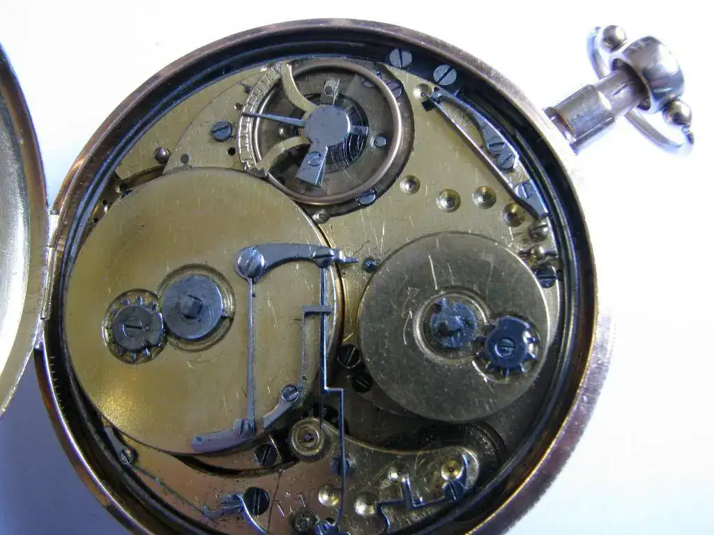

Buenos días

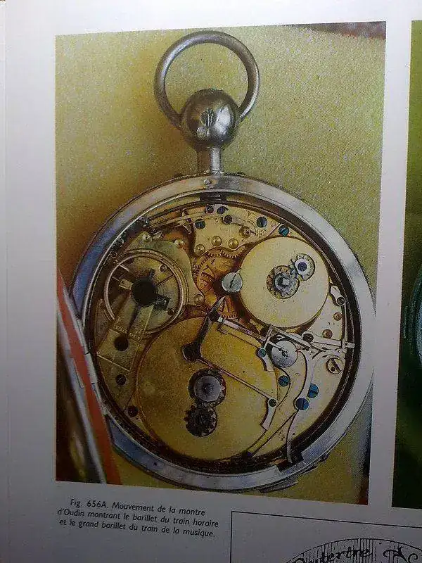

Me gustaría saber algo sobre este tipo de reloj.
Tu no tienes relojes normales ???
Me parece un sonería a cuartos , escape de cilindro , 1850 aprox.
Edito para añadir que ese L V que se ve grabado en el movimiento es posible que pertenezca a :
Lavina Villeret , La chaux de fonds.
Gracias tempus
je, je, je
Los normales no los pongo. Si es sonería a cuartos y cilindro efectivamente...pero me dijo el que me lo vendio que es anterior a 1830.
<<pero me dijo el que me lo vendio que es anterior a 1830.>>
exacto, nacido en 1820, en boga en Francia, pero construido en Suiza.
el segundo barileto operaba la música detrás de la esfera
un saludo enrico
Gracias tempus, gracias eri......
De donde sacas tanta sabiduría tempus.....coño me dejas alucinao......el esquema y todo, que pena que no lo vea bien y lo entienda, según me dijeron se hacían totalmente a mano y se nota ....es tosco y se vea a microscopio los trazos de la herramientas utilizadas y efectivamente eri me dijo que de 1800 a 1820 y que fueron muy demandados pero que apenas hay.

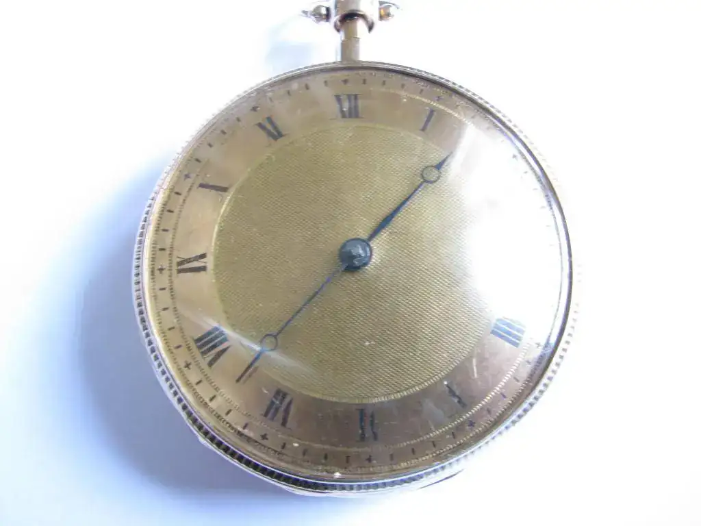

Va bien y funciona todo excepto que le falta la pieza que para la música al dar una vuelta y la tengo que parar con la mano o bien anular la música cuando le solicitas la hora con una llave que lleva en el borde da la parte de afuera.....pero en me encanta ya que solamente vi otros dos o tres en subastas y que funcionaban mas o menos bien pero fue imposible comprarlos imposible
Cuando encuentre otro podre copiar la pieza (si su dueño me deja)....pero me temo que será muy difícil

Solian firmar sus primeros relojes con L V ...
Uno similar al tuyo , firmado V I L

Ya lo habia visto , es posible que antes tuvieran otra sociedad anterior , con diferentes socios o fabricaran en otro lugar ?? He buscado pero no encuentro información anterior a 1852.

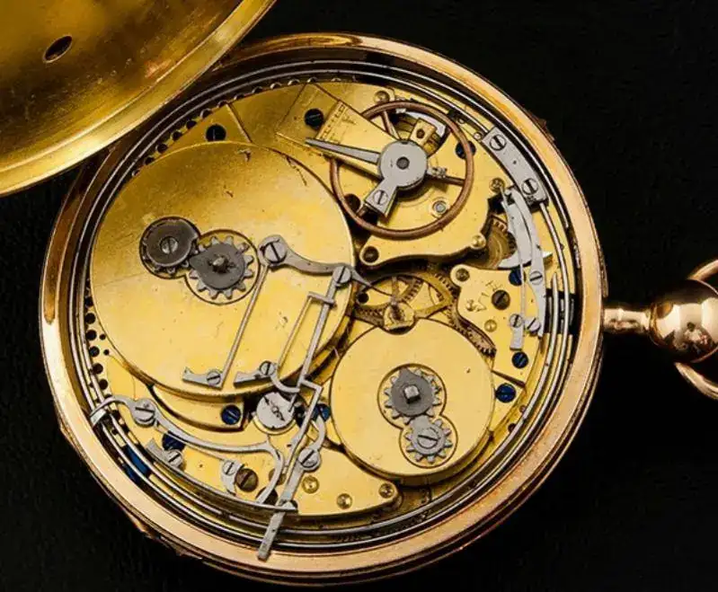

Una pregunta Kiti, como activas la soneria en este reloj?
Este no es mio Antonio es sacado de la red , ya me gustaria ...
Para constancia en este hilo.
Manufacture d'Horlogerie Lavina SA, Villeret, Suiza
Fabricante de relojes, piezas y cajas, fue fundada por Paul Brack en 1852. En 1916 fue comprada por Dubois Peseux y paso a llamarse Fabrique d'Horlogerie Lavina, Dubois-Peseux et Cie. Marca:Lavina, PB
Gracias tempus....coño a este le falta también esa pieza y alguna pieza mas....pero si que se parece

Se activa sola al demandar la hora pulsando como todos los sonerias .....y se para sola al dar una vuelta la estrella que tiene al final de los muelles cromados.....es lo que les suele faltar a todos e imagino el motivo.
También le puedes anular la música para que no sea cansino......tiene un pestillito en la parte exterior y asi no salta cuando le demandas la hora.
También puedes ponerle solame.nte la música apretando el borde del muelle con abrir la primera tapa..................en resumen una autentica obra de arte

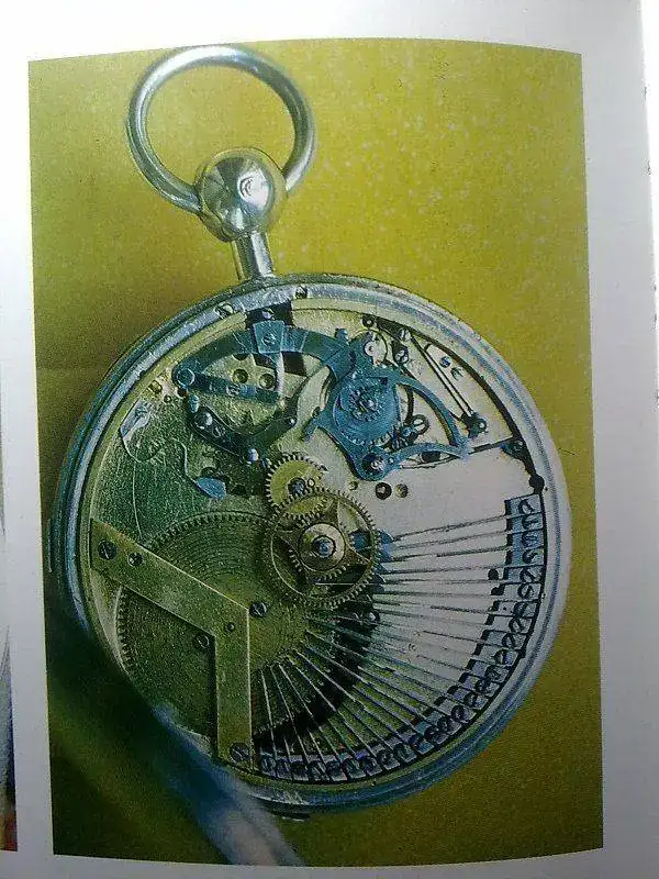

Creo V L se refiere al control de velocidad de la soneria.V Vit (ràpido) L Lent (lento)
un saludo enrico
Buenas noches Enrico.
Muchas gracias por tu amabilidad....efectivamente es igual que el mio y se puede ver la estrella que le falta al mio.....intentare hacérsela para que pare al dar una vuelta la música y no tener que pararlo con el dedo o anular la música al demandar la hora
Un abrazo
Solo confirmar que el VL no son siglas sino donde se encuentra el piñon de freno de la sonería y con el se acelera o relentiza,en cuanto al reloj un musical excelente regido por cilindro y protegido por cama de levas lo que en otros se denomina cruz de malta,enhorabuena por esa pieza.Si un dia te aburres de verlo házmelo saber KITI.
