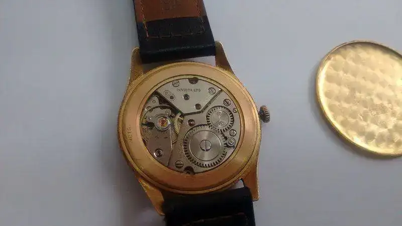

Hola, muy buenas. quería ver si alguien me puede ayudar con este reloj que me han heredado. EL movimiento es un Invicta swiss.
De antemano muchas gracias por cualquier ayuda o comentario. Pue sno tengo muy en claro que hacer con el reloj.

caja oro 18 k. la marca Studio está registrada
Vulcain & StudioFabrique de Montres Vulcainet Volta / Fabrique de MontresVulcain / Ditisheim & Co.Biel und La Chaux-de-Fonds, Schweiz
el calibre no es manufactura Invicta ,casa que parece no manufacturó nada. Parece un calibre Unitas. Mira con una lupa por debajo del volante si aprecias algún número o logo.

Dependiendo del tamaño puede ser un 320....
Cal. Peseux P320

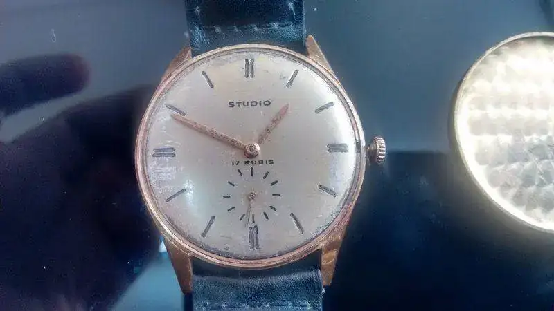

La esfera está repintá con un pelín de mala uva. La caja es de oro, supongo que sabes.
Fugito pues igual no era la esfera inicial. No encuentro relación entre Studio y Invicta Ltd.
La esfera está muy mal repintada, por lo demás un buen reloj y con caja de oro, un service y a disfrutarlo muchos años.
Buen día amigos; el calibre de esta máquina es un Peseux 320/330. Todos los relojes que ví con la marca Studio eran Vulcáin.
Creo que al pintar el cuadrante o el dueño pidió otra marca o el cuadrantista no tenía el cliché de la marca Studio y le puso otro esta???

La esfera parece trabajo casero de domingo por la tarde que el niño no deja dormirte la siesta. Si le tienes cariño por ser herencia no te importará. Si no le tienes cariño....pues yo buscaba una esfera marcada Invicta y rizaba el rizo.
Tu tienes la elección Neo, pastilla azul o roja.
Además, tendrás que buscar un bisel si no lo tienes..... También apuesto por la búsqueda de una esfera Invicta. Suerte....:ok::
