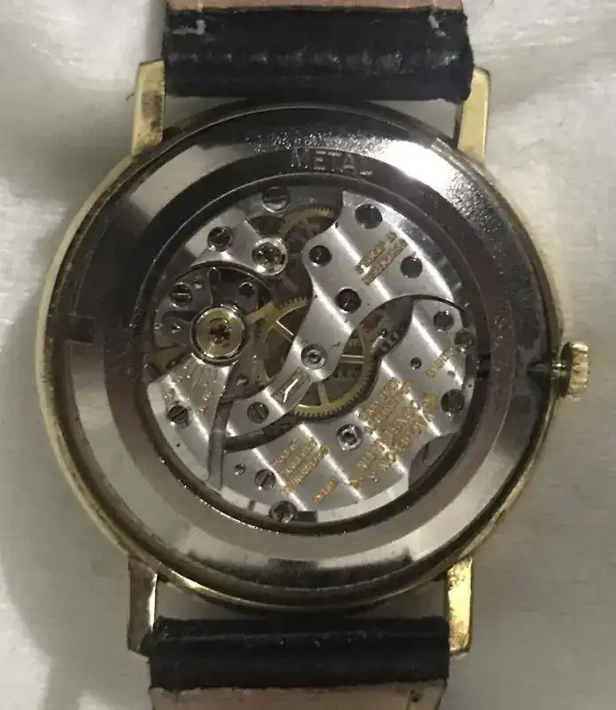

Buenas noches compañeros.
Como bien indica el título, ¿Podría alguno ayudarme con esto?.
Toda ayuda es poca!!
Muchas gracias de antemano!!
Buen día ficidale; en esos años Vacheron Constantin utilizaba las máquinas de una excelente fábrica llamada Jaeger LeCoultre. Este reloj una máquina que lleva el calbre 818 y fue construída en el año 1959 y utilizada por VC.
Este tamaño de máquina fue fabricado para ser un reloj de dama. Vacheron Constantin le agregró una virola (bata) de metal para que ocupe mayor espacio y construyó una caja con mayor diámetro hasta convertirlo en un reloj de caballero!!!
Un saludo, Luis desde Argentina

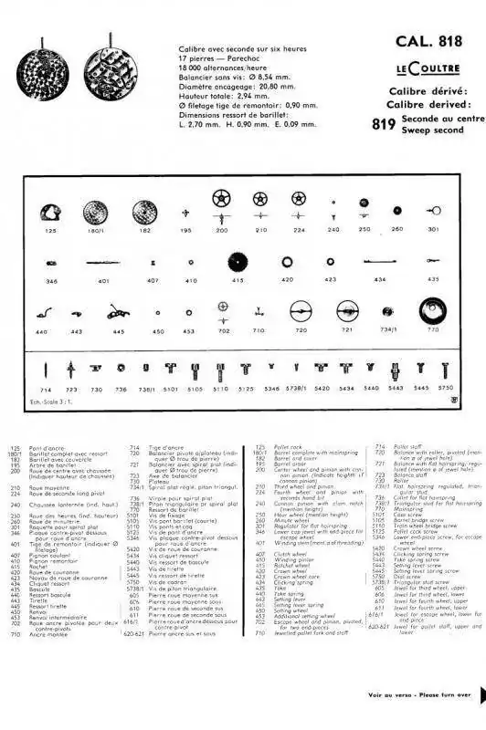

fcidale, ya conoces el calibre y por si no conoces datos del mismo, ahí van.
[SIZE=+1]Jaeger Le Coultre JLC 818[/SIZE]
[TABLE="width: 100%"]
[TR="bgcolor: #F8C8C8"]
[TD="width: 250"]
Fig. 1
[/TD]
[TD="bgcolor: #FFD2D2"][SIZE=+1]LeCoultre 818[/SIZE]
Features
manual wind
sub second
Data
9.25''', Dm= 20.8mm
H= 2.94mm
17 jewels
f = 18000 A/h
power reserve 40h
Balance staff U2940
Stem W2857
Mainspring / battery
0.90 x 7.5 x 0.09 x 270mm
Hands
1.30 x 0.80mm
Comments about the data[/TD]
[TD="width: 40%"]Remarks
1959-
Kif shock protection
escapement wheel in Kif-Duofix combined settings
family:
818: sub second
819: sweep second
Example, year: signature; shock device
1966: 1834821, Jaeger-LeCoultre, Fab. Suisse, Kif-Flector[/TD]
[/TR]
[/TABLE]
Muchísimas gracias por la información!!!! De gran, gran valía!!! Saludos de un Argentino afincado en España
Muchas gracias! Muy útil todo. Lo llevaré al relojero a que le pegue un vistazo (desde ayer no puedo daroe cuerda)

Estaría bien más imágenes, sólo por curiosidad,
interior de la tapa, frente del reloj, etc
Álvaro
Hecho. Hoy lo dejo en mi relojero de confianza. Cuando acabe, pongo fotos del trabajo y del después.
