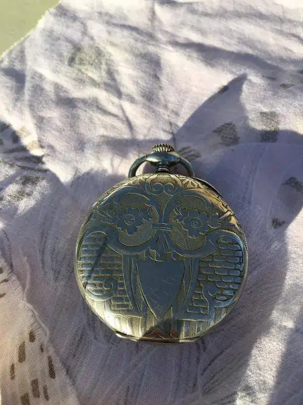

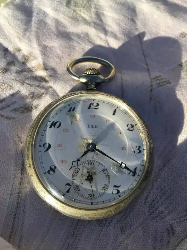

Buenos dîas, solicito ayuda para identificar un reloj que ha aparecido en casa de mis suegros en Francia cerca de la frontera con Suiza. Es increible que funcione ( y francamente bien) ya que ha estado en una caja en el granero desde tiempos inmemoriables.
Os adjunto las fotos ya que yo no he sido capaz de averiguar nada. Por las anotaciones en la caja parece que ha pasado por multiples relojeros y que en la maquinarîa se pueda apreciar el simbolo de omega pero sin ningûn tipo de nûmero de serie me tiene descolocado (lo que indica que casi seguro no es una mâquina omega). Tampoco encuentro nada acerca de la inscripciôn LEB en la esfera
Adjunto las fotos y gracias por cualquier indicaciôn.

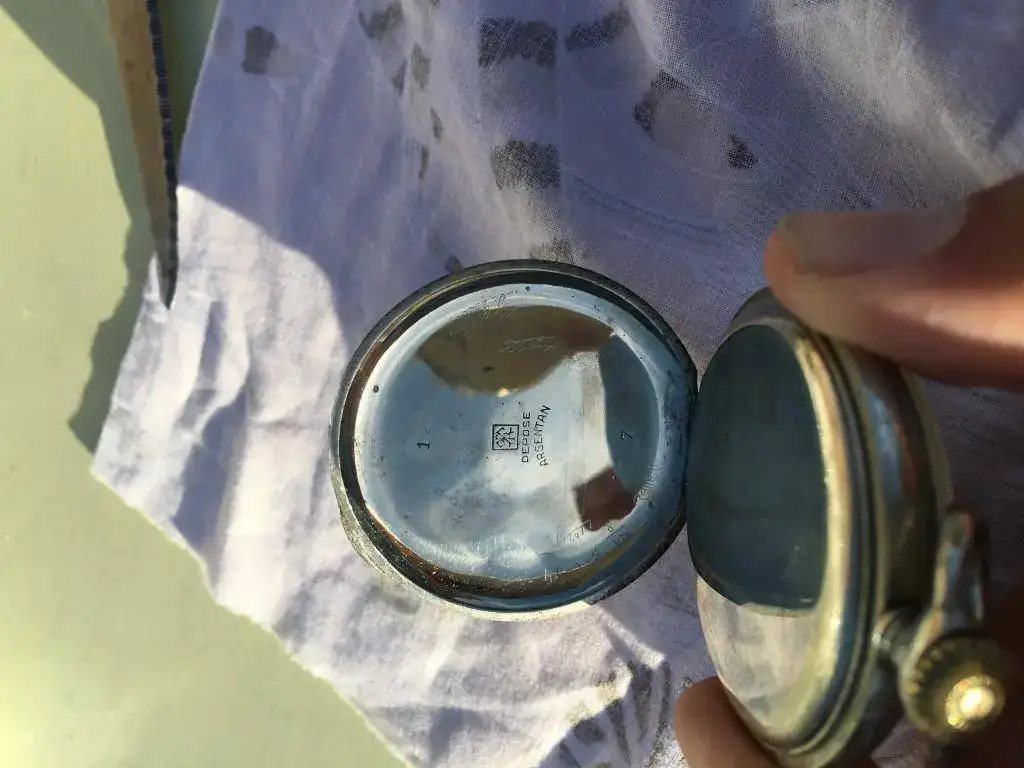

Hola Paco , reloj de principios del siglo XX en caja de Argentan (metal blanco / niquel).

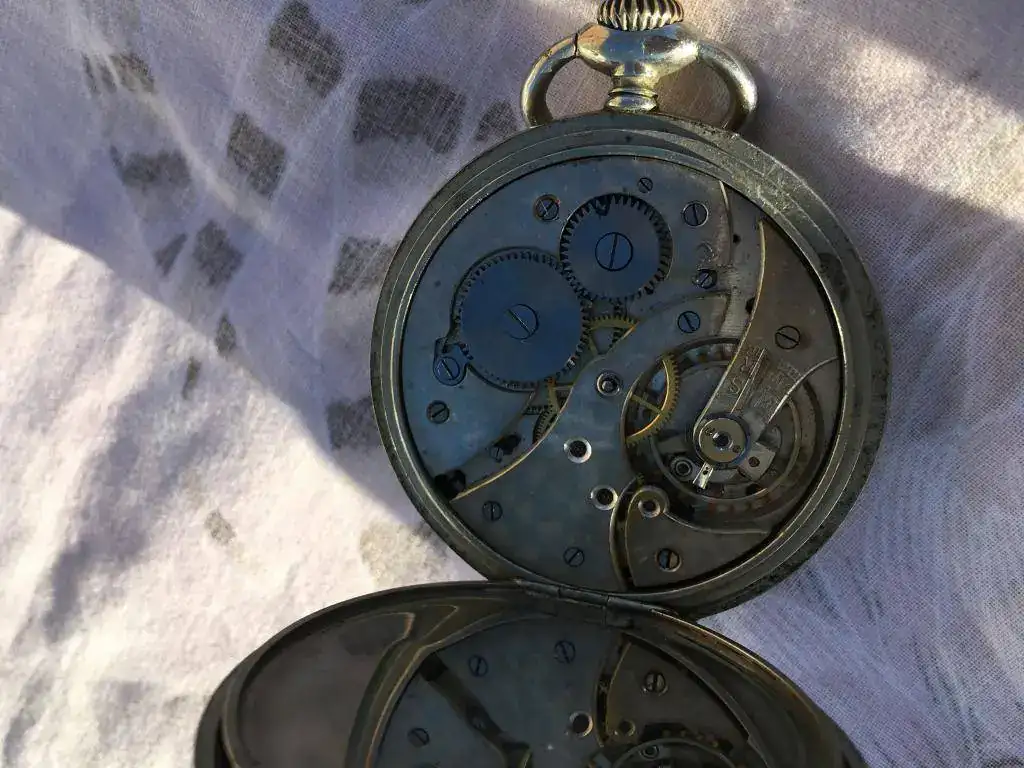

A mi me parece que el movimiento es una ebauche de A.S (A Schild).
Muchísimas gracias por la información! Entiendo entonces que consideras que la marca de la letra omega en el movimiento no tiene nada que ver con la firma relojera del mismo nombre no? Atendiendo a la inscripción LEB crees que el reloj es suizo o francés? Ya tengo a mis suegros convencidos que el clima de nuestra tierra le sentará mejor al reloj así que me lo traigo para España 😉
Estoy de acuerdo con Tempus157 es un movimiento del AS, mientras la caja es francés Pierre Etienne Frainier de Morteau cerca del confín suizo, pero desaforadamente no tengo noticias de una marca LEB

Yo en la imagen que veo del movimiento no veo la letra Omega , pero aunque estuviera te digo que no es un movimiento de la casa Omega , esos puentes son tipicos de los calibres A.S de principios de siglo.
Al ser la caja de argentan lo normal es que el reloj sea francés , como aporta Enrico de la casa "Frainier".
No conozco la marca LEB pero hubo tantos marquistas que compraban cajas y calibres para ensamblar que vete tu a saber.
