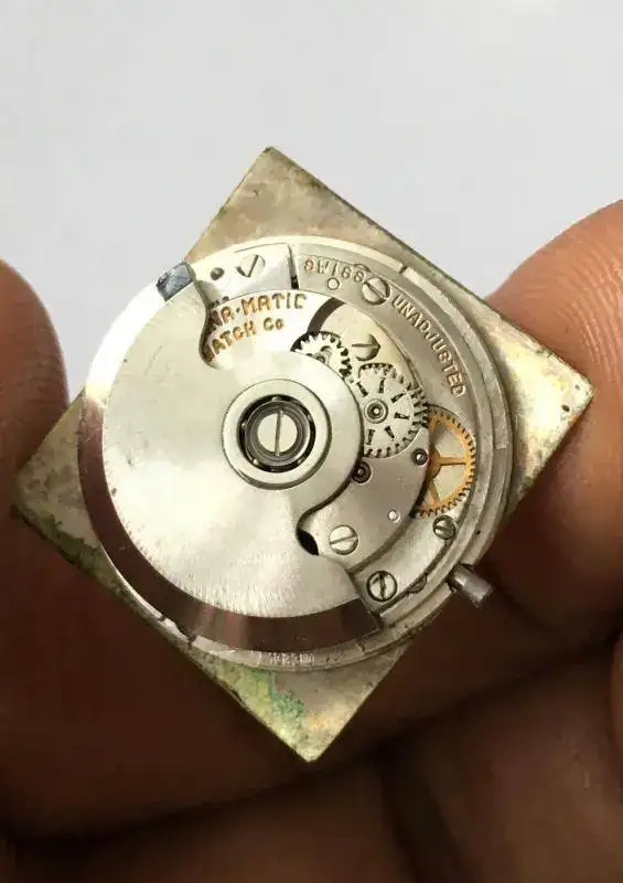

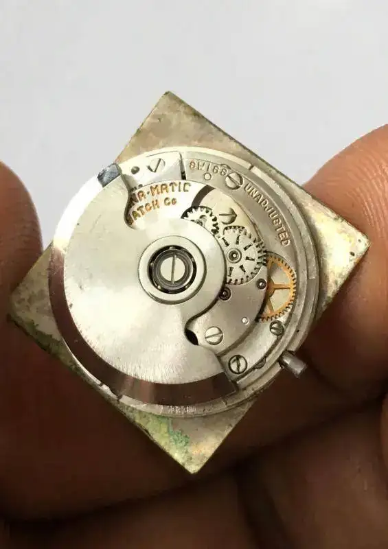

Buenas noches,
esta vez os muestro una imagen de un calibre Eterna Matic. Parece un automático eta, pero no logro descifrar cuál. Es de un reloj tipo tanque de los 50 con segundero central. Muchas gracias y un abrazo
Es la única foto que tengo del movimiento
Por si sirve de algo, después del número de serie pone: Patented Swiss unadjusted EXA
etCreéis que es una buena máquina? os parece que tiene buen aspecto? es de un Eterna matic que estoy pensando en comprar y antes quería saber vuestra opinión. Gracias
Buen día "glesmadrid"; es una excelente máquina pero, sugiero buscar otra que le aseguren que funciona correctamente porque no es fácil conseguir fornituras de estos calibres. Me extraña que haya solo una foto y ninguna explicación sobre su estado.

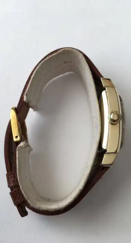

Qué tal don Luís, el vendedor asegura que funciona correctamente con aceptable exactitud. Respecto a las fotos, tal vez podría pedirle más. Voy a mostrar alguna foto del reloj por si sirve de algo. Gracias.

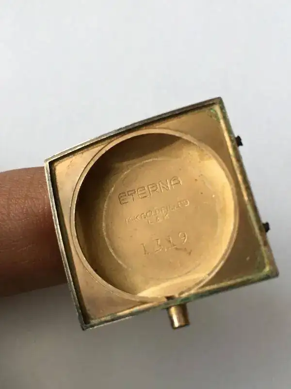

No es que tenga una varita mágica, más bien que lo indica en la platina… 1323U
El reloj Eterna ya lo dice en el titulo, son “eternos”, pocos relojes le hacen sombra
http://www.ranfft.de/cgi-bin/bidfun-db.cgi?10&ranfft&&2uswk&Eterna_1323U
Bestial! muchas gracias, escribí ayer al vendedor preguntándole y dice que también le parece ese movimiento. Como desgraciadamente desconozco tanto de relojes, no reparé en ese movimiento porque el que os he mostrado no tiene esa abertura en forma de c. En fin muchas gracias. Pongo otra foto del reloj

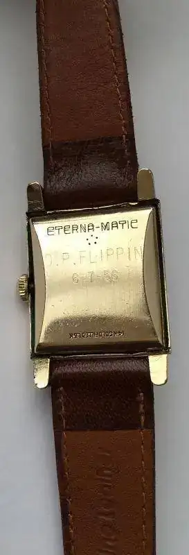

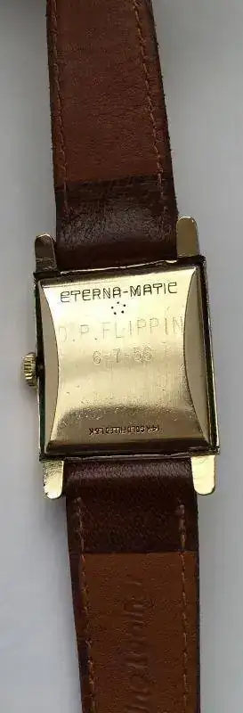

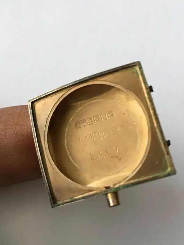

Me gusta el nombre grabado detrás. I am Flippin :) Mide 26x37,3 mm

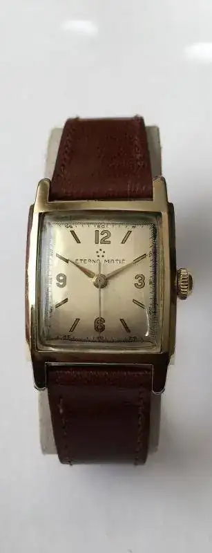

qué opináis, os gusta el reloj? no termino de decidirme
Es un reloj muy bonito y la máquina es buena... pero lo de lo compro/ no lo compro es muy personal. Te tiene que convencer a ti... A mí por ejemplo me gusta pero no lo compraría. Por qué? Pues porque aún no me ha dado por ese tipo de relojes...
Eso es cierto, pero el reloj sí me gusta, por eso le estoy dando vueltas. Más que estéticamente, pido vuestra opinión digamos, técnica, es decir, respecto a la calidad y originalidad del reloj, por si, dada mi poca experiencia, veis cosas en las fotos que yo no veo. Por si sirve de ayuda, me saldría por uno 125 euros con envío incluido
No soy ningún experto pero yo lo veo correcto y el precio me parece razonable. El único pero que le veo es la grieta del plexi a las 4-5, pues esos plexis son difíciles de reemplazar.

HOLA¡¡ A MI PARECER LA MASA OSCILANTE DE CARGA POR SU FORMA PARECE SER DE UN MOVIMIENTO ETA.
ESTE ES EL MOVIMIENTO QUE DICE EL COMPI NANDO,QUE PARA MI TAMBIEN PUEDE SER,PERO COMO VEO LA MASA OSCILANTE DE CARGA ES DIFERENTE.

Alguna opinión más sobre el reloj a tendiendo a su precio, porfi?
Oto defectillo que tiene es que le falta uno de los cuatro tornillitos que unen la caja a la tapa, modo vintage de hacer resistente al agua a algunas cajas de la marca Eterna.
Ahora que lo veo con detenimiento es muy cierto lo que dice Fugito, ese plexi es muy difícil de sustituir. Mejor buscar otra ocasión.
Gracias por la recomendación, la falta de experiencia me hace fijarme solo en lo que me gusta y no en lo negativo, no me había parado a pensar que un simple plexi fuera determinante para no comprar un reloj, pero tenéis razón y desisto de la compra. También desestimé el hecho de que al reloj le faltara uno de los tornillos que unen la caja a la tapa, y que, aunque el vendedor dice que no es cuestión importante, es a fin de cuentas otro pero más. En fin, guardamos las pelillas para mejor ocasión. Muchas gracias de nuevo por vuestros amables, experimentados y siempre útiles consejos. Un abrazo a todos.
