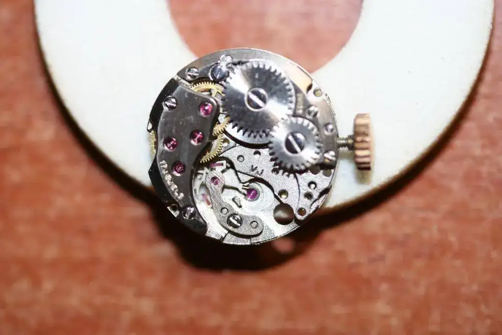

No se ve el volante o no sé la alternancia para determinar exactamente cuál de los calibres es.
Pero es uno de ésos.
Cómo es el puente de volante? No hay imágenes.

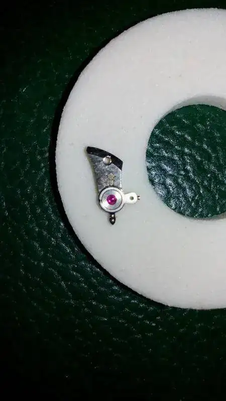

Sí, tengo foto del volante, la adjunto.
Te agradezco las palabras,
Cero que ese sistema sí es un antishock, tal vez menos aparente que uno conocido, con lira, tipo Incabloc.
De hecho, creo que ese calibre ya nació con antishock,
sólo que en el tuyo, no es incabloc propiamente dicho.

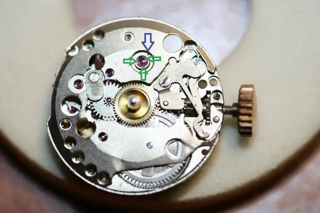

Por ejemplo,
ahí ya veo algunos puntos de interés, que me pueden dar un dato sobre eso:
En el del puente de volante, faltaría un zoom, o una buena foto con lupa, etc.

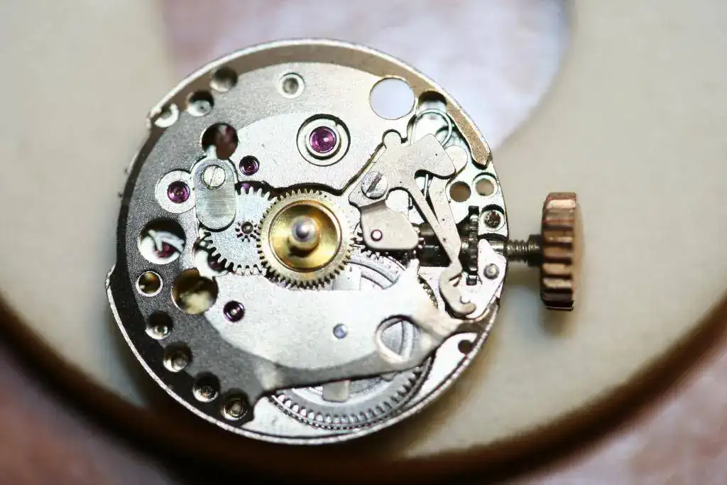

Pero definitivamente del otro lado de la platina, sin el volante,
se puede ver un chatón a presión, y no el rubí directamente colocado.
Ya nos dirás.
Álvaro
